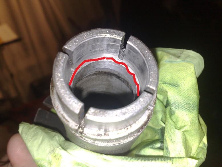

Alles gemacht, kriege den Gaser nicht mehr ganz drauf, Schelle und somit Gusskappe ist nur zur Hälfte überm Gaserstück.
Habe den Filzring jetzt wie auf dem Bild positioniert, also bis zum Rand, wo die Erhöhung der Kappe anfängt.

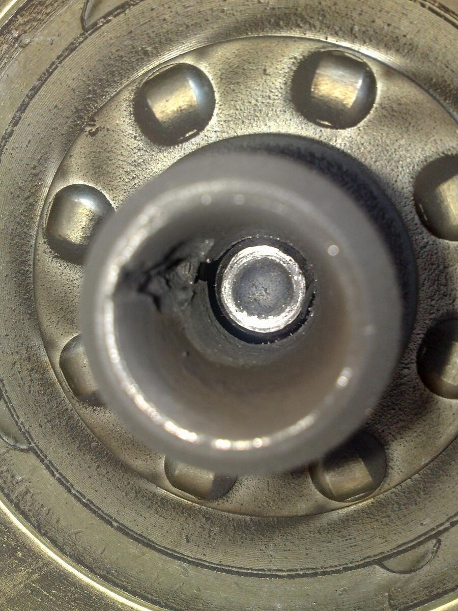

Kann ich die Nute im Polrad etwas tiefer machen?Nach rechts hin ist nämlich nicht mehr viel Material vorhanden, was den Keil hält.
Immerhin dreht sich das Rad rechtsrum, also ist es wichtig, dass es dort sitzt.
Mit welchem Werkzeug kann ich die Nute ETWAS tiefer machen?

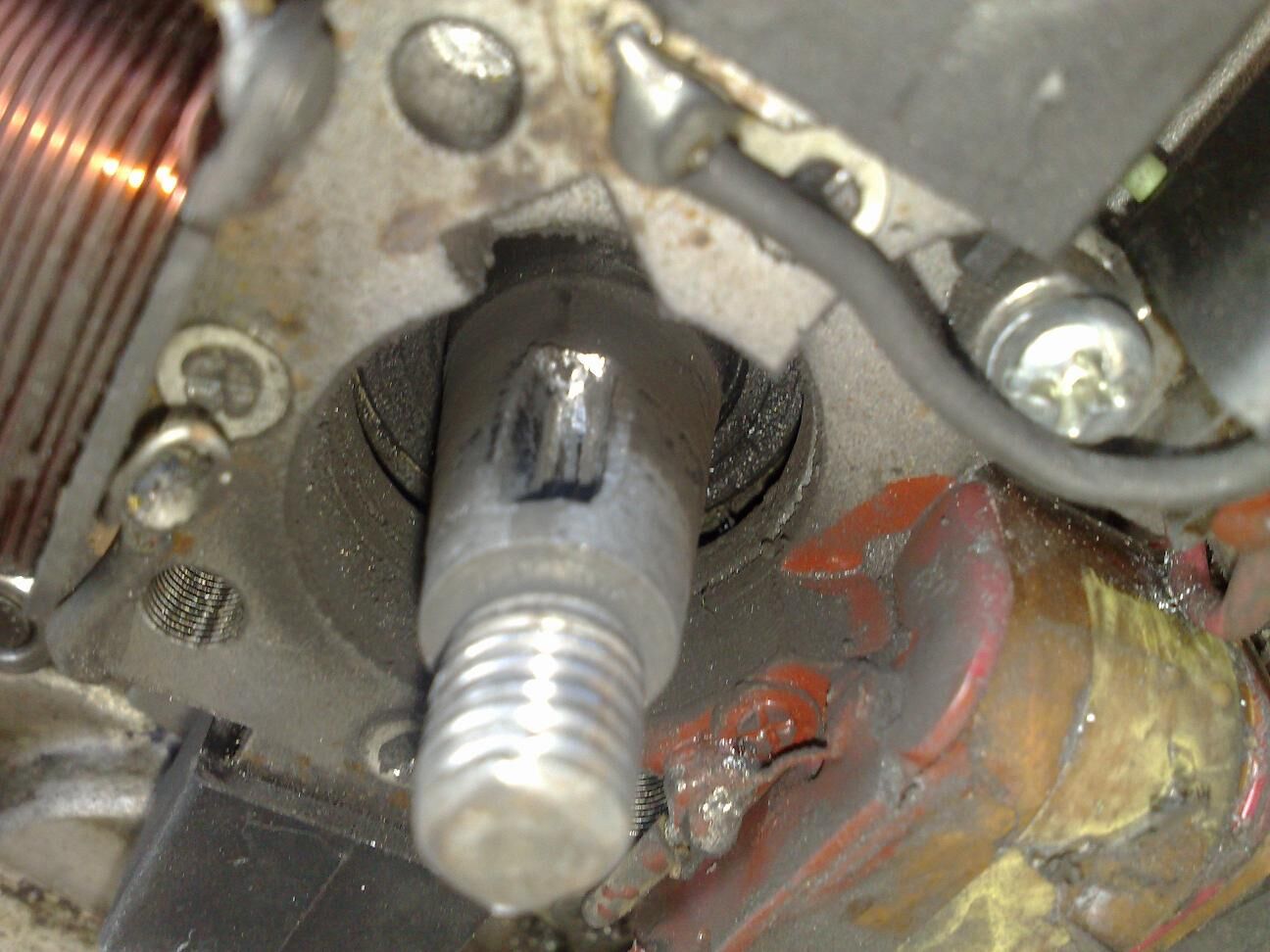

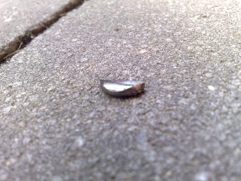

Halbmondkeil hat sich verabschiedet, komplett ausgelutscht die Nute auf der Kurbelwelle und Keil auch krum.
Richtig fieses Geräuch, musste von der Schule mit 30 nach Hause gurken.
Einzige Lösung neue Kurbelwelle und neues Polrad, richtig?
