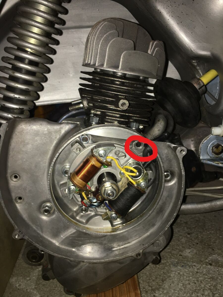

    Hab mich heute nochmal auf Fehlersuche begeben und dabei festgestellt, dass mein Motor Falschluft zieht...:-1
    Ich hab den Auspuff mit einem Stopfen verschlossen und mit einer Luftpumpe über den Ansaugstutzen den kompletten Motor "aufgepumpt" . Vielleicht etwas unkonventionell, aber es hat seinen Zweck erfüllt. Ich hab festgestellt. dass an der vorderen, oberen Schraube eine undichte Stelle ist. (sieh Bild, roter Kreis, Stehbolzen und Mutter sind schon entfernt). Hab den Motor jetzt neu abgedichtet. Morgen werde ich dann mein Glück mal versuchen, ob sie jetzt besser anspringt. Ich lass euch dann wissen, ob das des Übels Ursprung war.

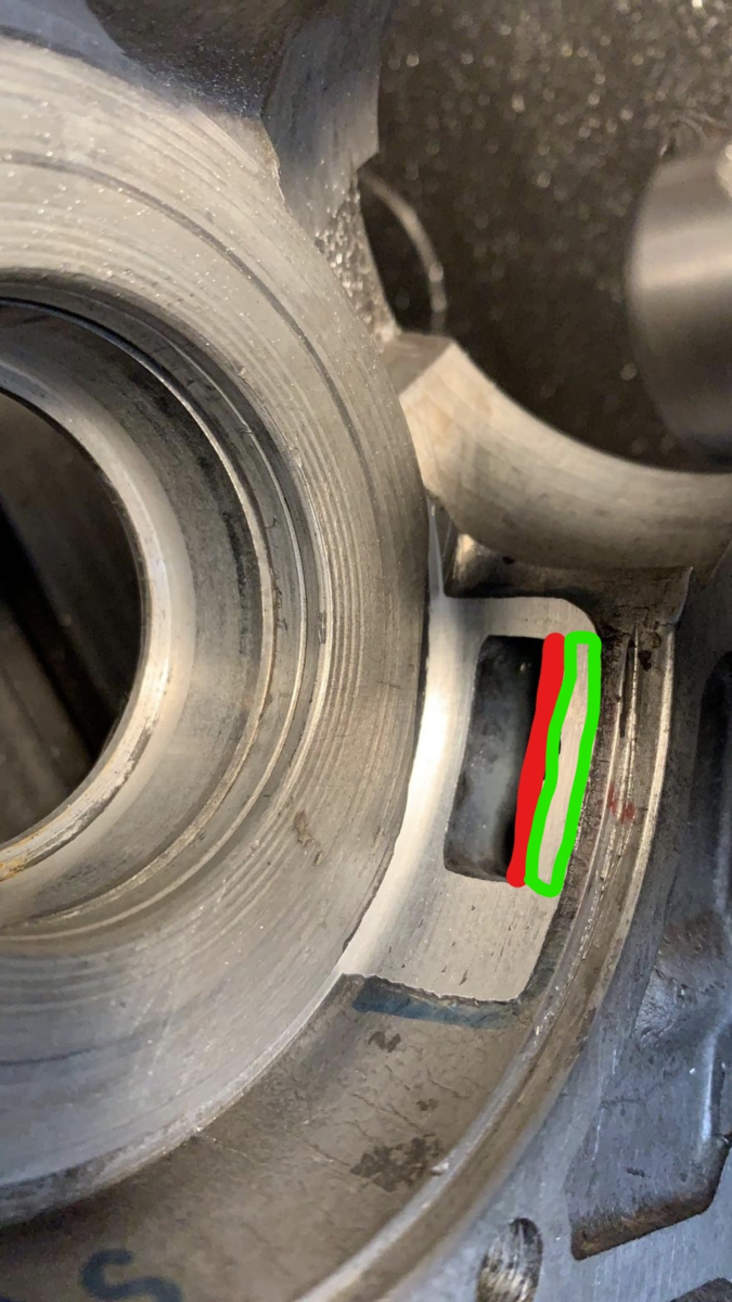

    ich hab versucht meinen Plan nochmal im Bild zu illustrieren. Also entlang der roten Linie habe ich den Einlass begradigt. Aber eben nur gerade soweit, dass die Kante gerade greade ist. Die Dichtfläche (grüner Rahmen) ist daher noch relativ Breit und damit der Einlassquerschnitt "klein". In diesem Bereich des grünen Rahmens hätte ich jetzt den Einlasskanal noch verbreitet, so dass die Dichtfläche noch ca. 2mm breit ist, aber der Einlassquerschnitt noch größer wird.

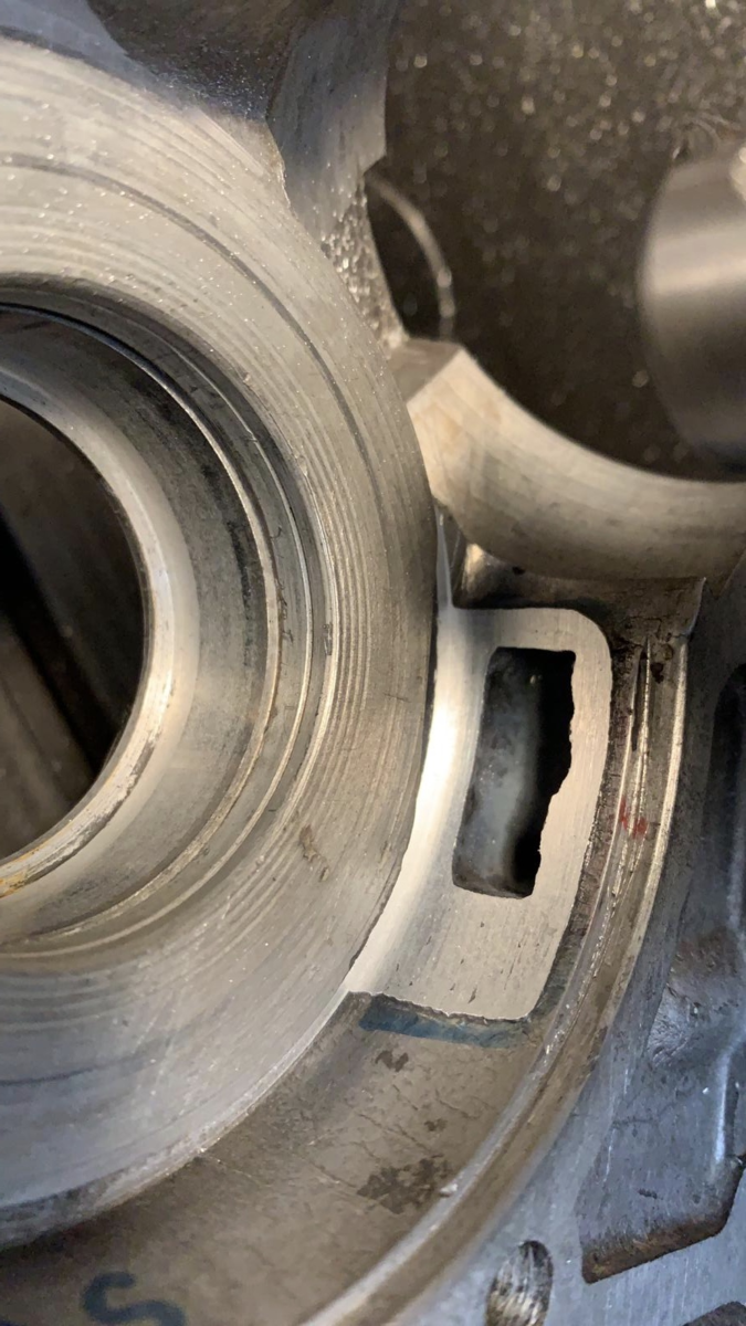

    Das ist der Drehschieber nach dem Ausspindeln. Am rechten Rand seht ihr noch den unbearbeiteten Stand, der durch das Aufschweisen noch diese "schöne" Wellenform hat. Ich hab die Kante noch nachbearbeitet, so dass sie nun gerade ist (Hab leider kein Foto davon). Wie oben schon geschrieben, kann es sein, dass ich einfach zu vorsichtig bei der Nacharbeit war und die Fläche dadurch zu klein ist. Ich werde hier noch was wegnehmen, so dass eine Dichtfläche von 2mm stehen bleibt.

    Zur Drehschieberreparatur: Der Drehschieber war vom Vorbesitzer verbreitert worden und hatte vor der Reparatur seitlich zu wenig bzw. keine Dichtfläche mehr. Die "Dichtfläche" war teilweise sogar ein Spalt von 0,2mm. Hatte ziemlich viel Blow-Back und der Roller ist auch mehr schlecht als recht angesprungen. Bei der Reparatur wurde daher seitlich was aufgeschweißt. Vielleicht muss ich an der Stelle noch wieder etwas mehr Material weg nehmen und die Öffnung ist Momentan für eine gute Füllung zu klein. Daher hatte ich weiter vorne nach der Breite der Drehschieberöffnung gefragt. Ich werde es einfach mal ausprobieren und die Drehschieberöffnung so bearbeiten, dass seitlich 2mm Dichtfläche stehen bleiben. Die sonstige Drehschieberfläche ist nach der Reparatur ziemlich dicht und hat einen Spalt von um die 0,05mm.
