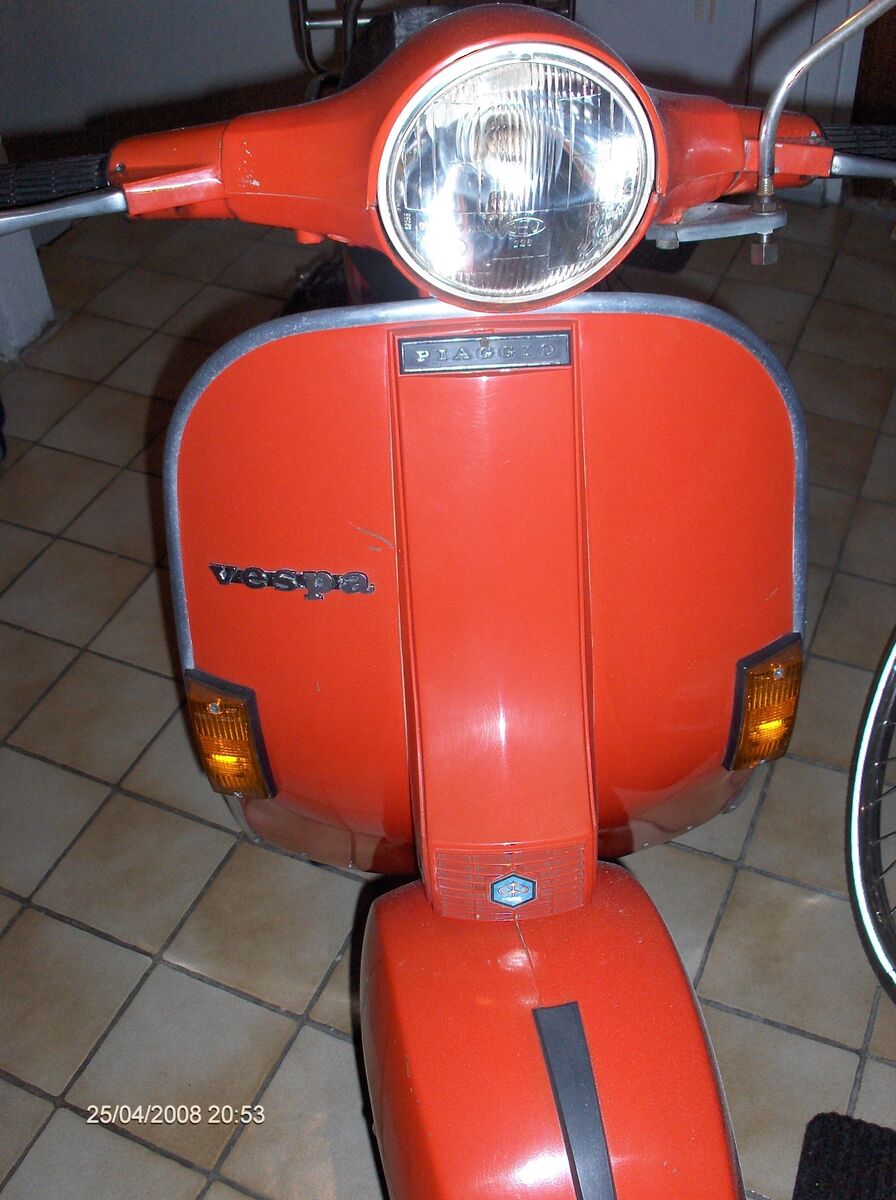

Modell PX 80 "E", aber "E" ist im Namenskürzel ja sonst nicht vorhanden ;). Sind die Farben denn wohl gleich den P125x Modellen von 1982? weil das würde dann auf Farbton rot 621 schließen lassen
Danke für eure Hilfe. Kann mich dann ab Mai wieder auf meine Vespa schwingen
Hoi, kurze Frage an die Experten hier.
Ich habe etwas gestöbert in der Suche, aber bin nicht ganz überzeugt.
Brauche den Farbton meiner Vespa um mir passenden Lack zum ausbessern zu besorgen.
Vermute den Farbton;
Rot 624 oder P2/4 [Blockierte Grafik: http://www.vespa-archiv.de/farben/l_lesonal_k.gif]
PIA 3644, Kl. 53 Carcoat BT
Richtig ?
Danke
Edit: Ich vergaß. Sie ist Bj 1982 aus Italiano
