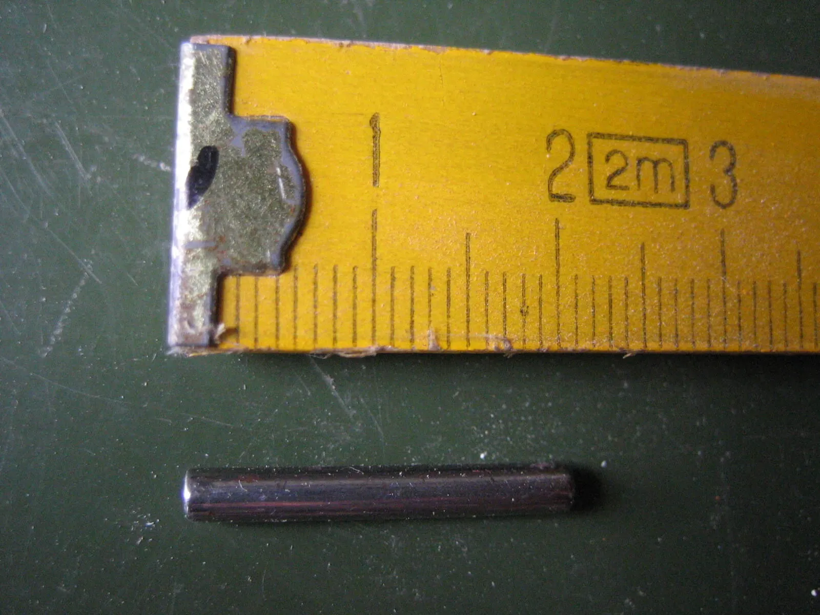

    Nein, der Stift vom Schwimmer ist es nicht... Hätte natürlich sein können... ^^ Aber der Stift aus´m Vergaser ist dünner.
    Also, ich glaub´, das Thema können wir jetzt schließen. Ich hab´ keinen 11-Tonner, die Bremsen und der Vergaser ist o.k. UND: Meine Vespa fährt! ... Und wenn sie auf einmal nicht mehr fahren sollte, dann werde ich mich auf jeden Fall wieder melden, versprochen!! :D
    ...Wie gesagt: Der Stift muß ja nicht zwingend aus der Vespa stammen. Vielleicht lag das Ding schon vorher da auf dem Pflaster rum, und ich hab´s nicht bemerkt.
    Ich dachte nur, daß es sein könnte und da dachte ich desweiteren, ich könnte ja mal hier anfragen, ob nicht vielleicht...
    Danke, für die vielen kreativen Antworten!
    Gruß Micha
    Kann es überhaupt eine "Nadel-Lager-Nadel" ... Mensch, was ein Wort! :rolleyes: ... sein? Davon abgesehen hatte ich kein Lager aufgemacht. Und einfach so rausfallen kann´s nicht, oder?
    Es ist ja nicht gesagt, daß das Teil aus der Vespa stammt... Könnte - muß aber nicht. Die Fuß-Bremse bremst noch und ansonsten ist auch alles o.k.
    Also, wenn Euch nichts weiter einfällt... Na, dann wird´s wohl kein Teil aus der Vespa sein. Bin ja mittlerweile auch schon bestimmt wieder 100km damit gefahren ohne Zusammenbruch...
    Neulich hab´ ich diesen kleinen Stift hier - FOTO - gefunden. Er lag plötzlich auf dem Pflaster neben meinen Schraubenschlüsseln und neben meiner Vespa... Ob das Teil wohl aus meiner Vespa gefallen ist? Vielleicht hat jemand ao etwas schon mal gesehen.
    Übrigends: Es ist nicht der Stift, mit dem der Schwimmer im Vergaser festgehalten wird. Da ist alles an seinem Platz.
    Ansonsten fährt die Vespa auch noch anständig und nichts klappert...
    Gruß Micha
