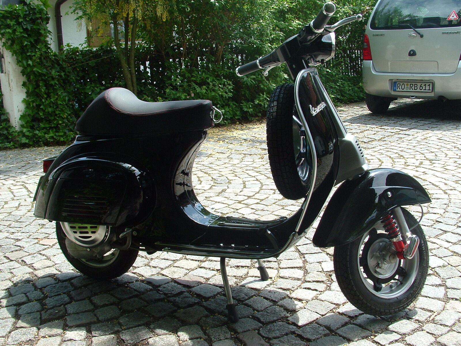

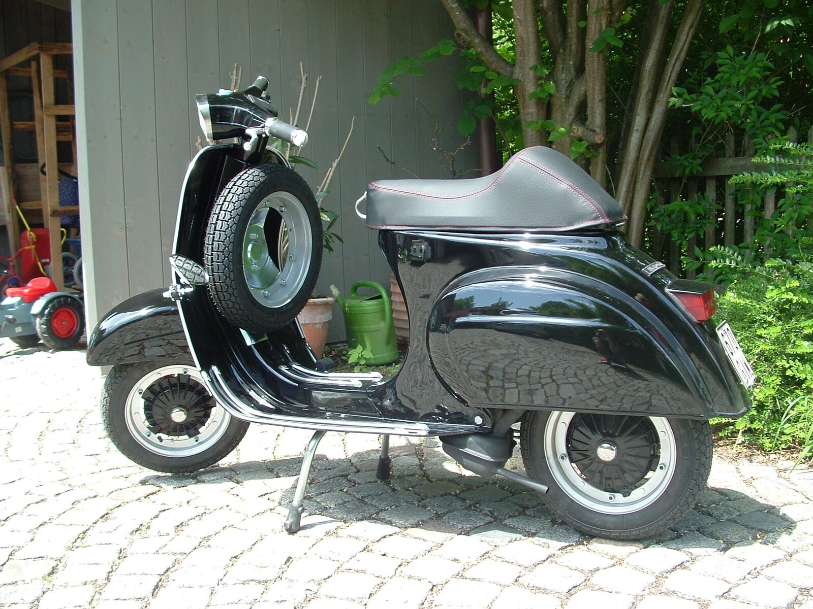

    Hi Leute,
    so, endich ist sie fertig. hab euch ein paar vorher- nachher Bilder reingestellt.
    Vielen Dank nochmal für Eure Hilfe. Habt mir sehr viel weitergeholfen!
    Und nun, was haltet Ihr davon???
    Grobe Beschreibung: sandgestrahlt, Vollverzinkt, 2x Füllgrundier (Südwest), Lackiert ( Tiefschwarz, Südwest), Unterbodenschutz, Hohlraumversiegelt.
    ( na dann Rost viel Glück :D )
