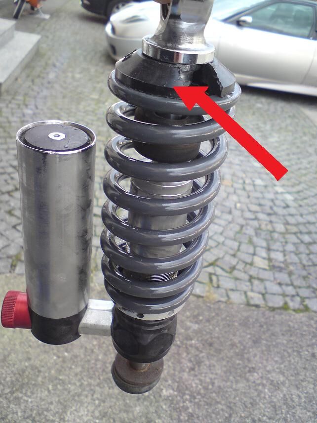

    Kann mir jemand von euch beschreiben wie ich die Feder des Bitubos vorne ausbauen kann ?? Möchte gerne den fertigen roten Lack entfernen und sauba polieren.

    Feder spannen, und oben den Teller (Plastik) zur Seite wegschieben/ziehen.

    Du meinst Feder mit Schraubzwinge zusammendrücken und dann das Plastik weg !!! Da war ich ja schon nahe dran. klatschen-)
