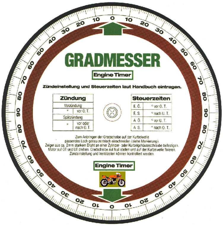

    da hast noch einen [lexicon='Gradscheibe',''][/lexicon] wenn sie dir hilft.
      • 108.58 kB
      • 752 × 762
