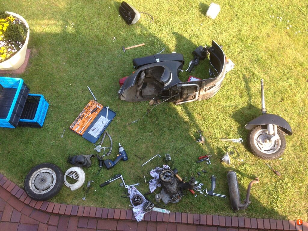

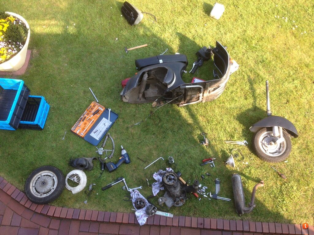

Witzig, dann scheint die Konstruktion bei mir ja tatsächlich nachträglich eingebaut worden zu sein. Wenn ihr euch das Bild anschaut, wo die Vespa zerlegt auf dem Rasen liegt, dann seht ihr den Zündschlüssel über dem Choke/Benzinhahn bzw. unter der Sitzbank.

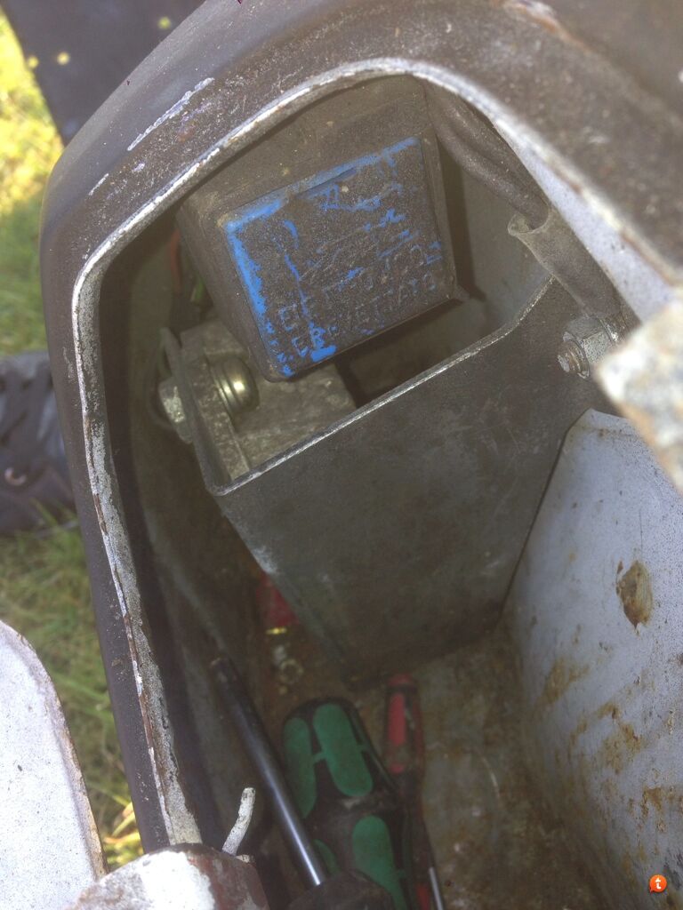

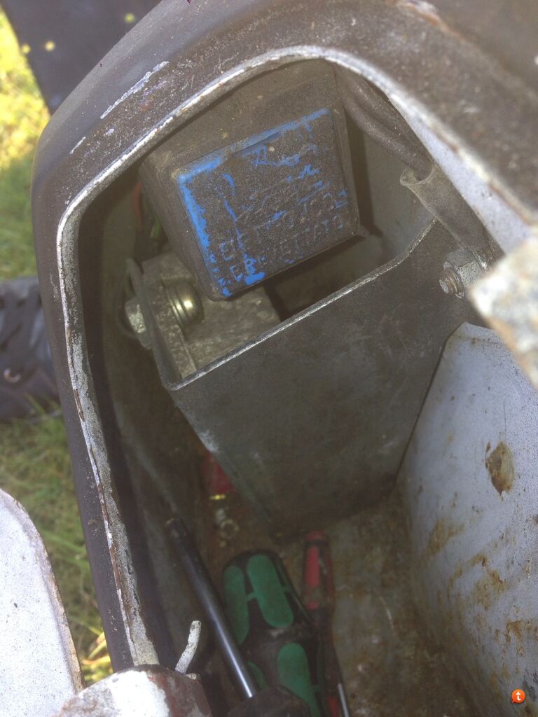

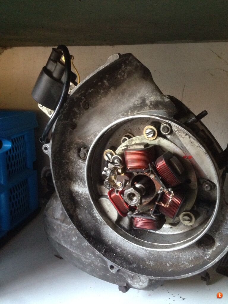

Die Grundlagenforschung ist doch etwas entartet. Nun haben wir die Vespa doch schon in seiner Gänze zerlegt und festgestellt, dass bis auf die Kolbenringe eigentlich alles in Ordnung ist. (Von der wirklich fürchterlichen verlegten Elektrik mal abgesehen) Nun sind allerdings noch ein paar Fragen offen: Da ich dem Kabelbaum –wenn man das überhaupt so nennen kann– nicht traue, würde ich von euch gerne mal wissen, was für einen Kabelbaum ich da nun kaufen müsste, wenn ich zwei Lenkerendenblinker, einen Zündschloss, Abblend- und Bremslicht haben möchte. Bei dem Zündschloss bin ich mir allerdings nicht sicher, ob das überhaupt original ist? Ich habe mal von den hoffentlich entscheidenden Teilen ein Foto gemacht und hier angehangen.

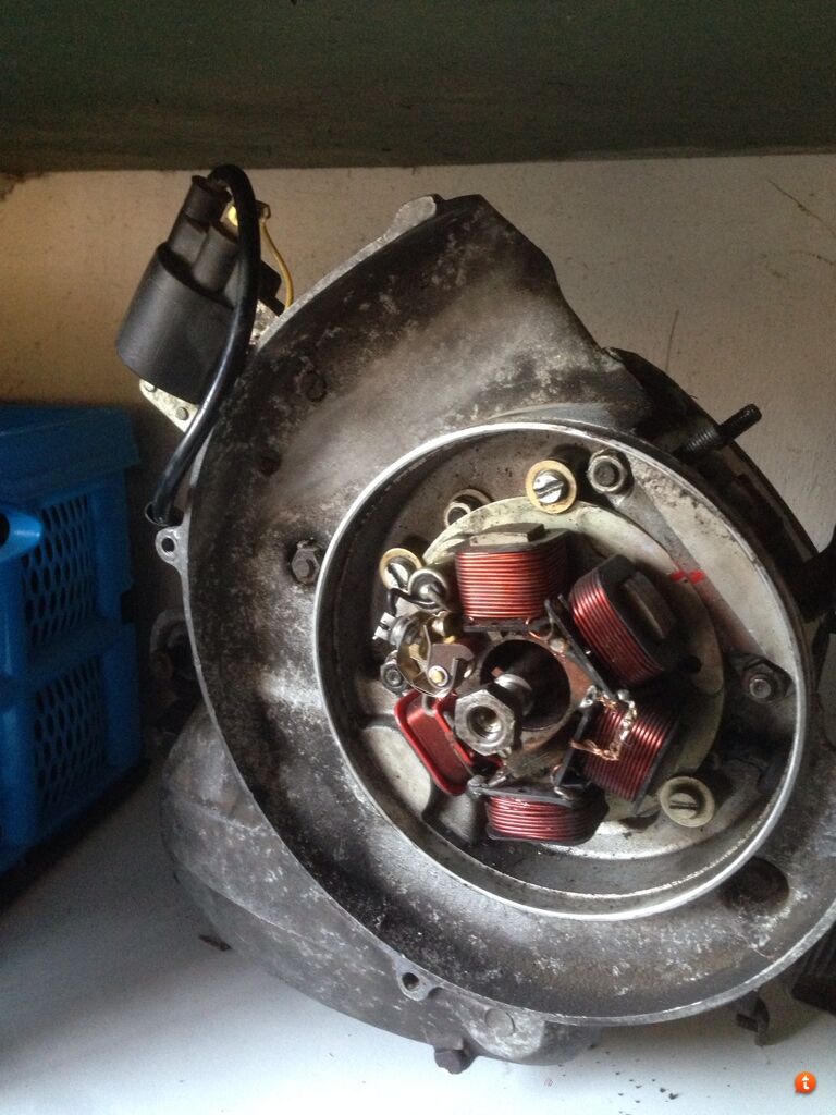

Weil ich 5 Kondensatoren auf der ZGP habe gehe ich davon aus, dass die Vespa eine 12V Zündung hat, ist das soweit richtig?@rassmo Nein, an der Kupplung ist kein Blinkerschalter dran, wenn ich mich recht entsinne, dann war die Verkabelung den Blinker, die da hochführte.
