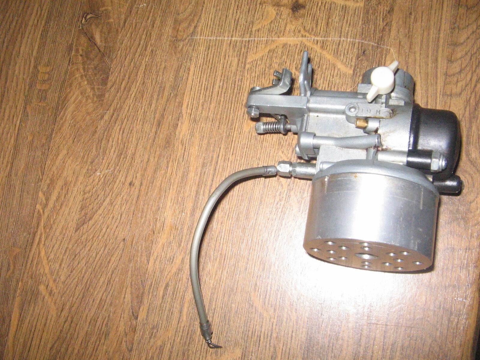

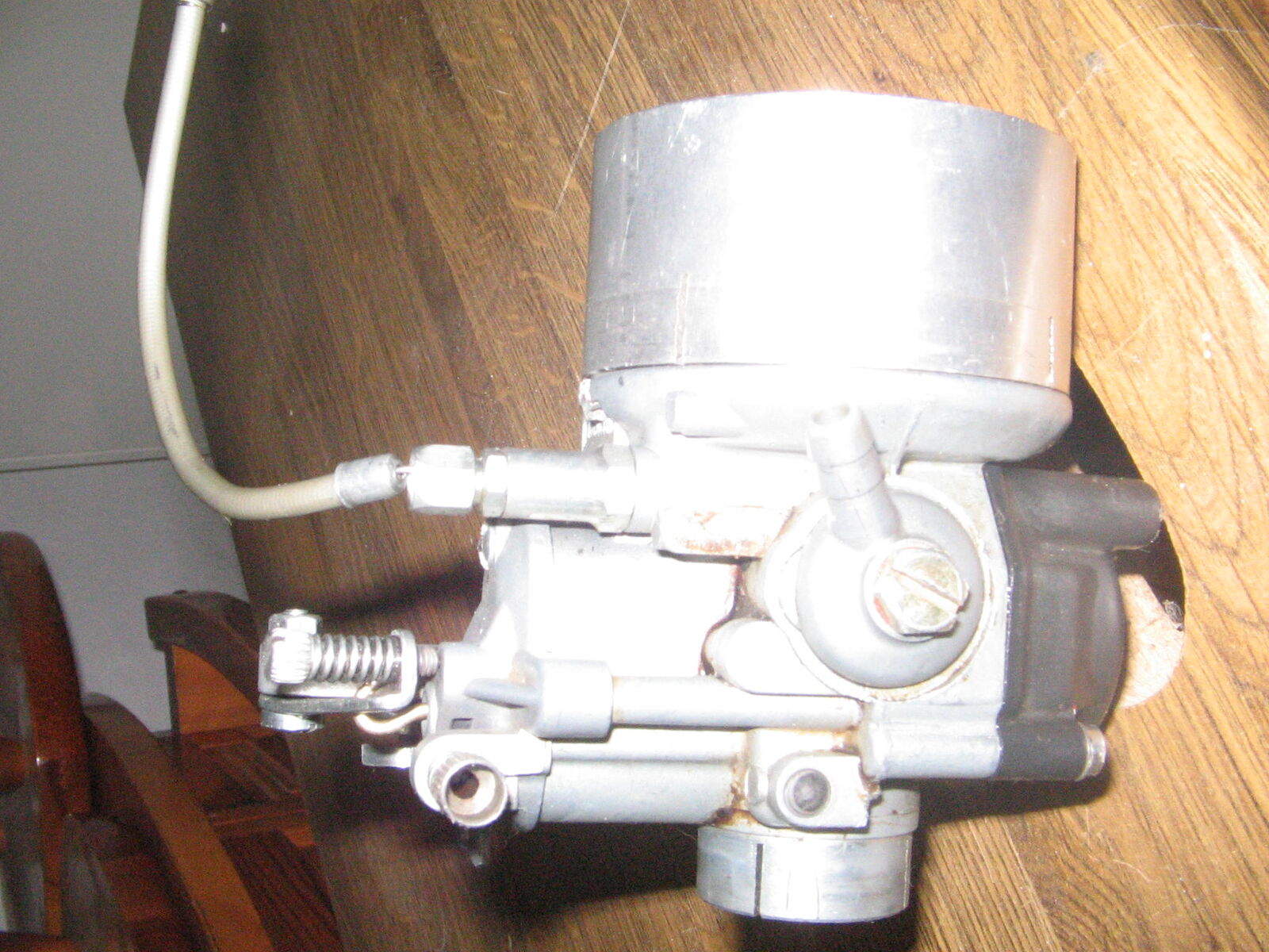

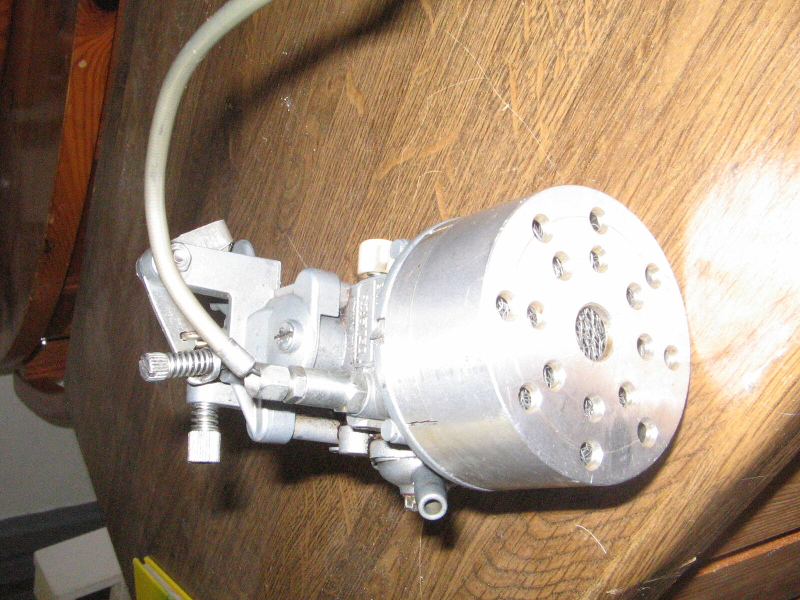

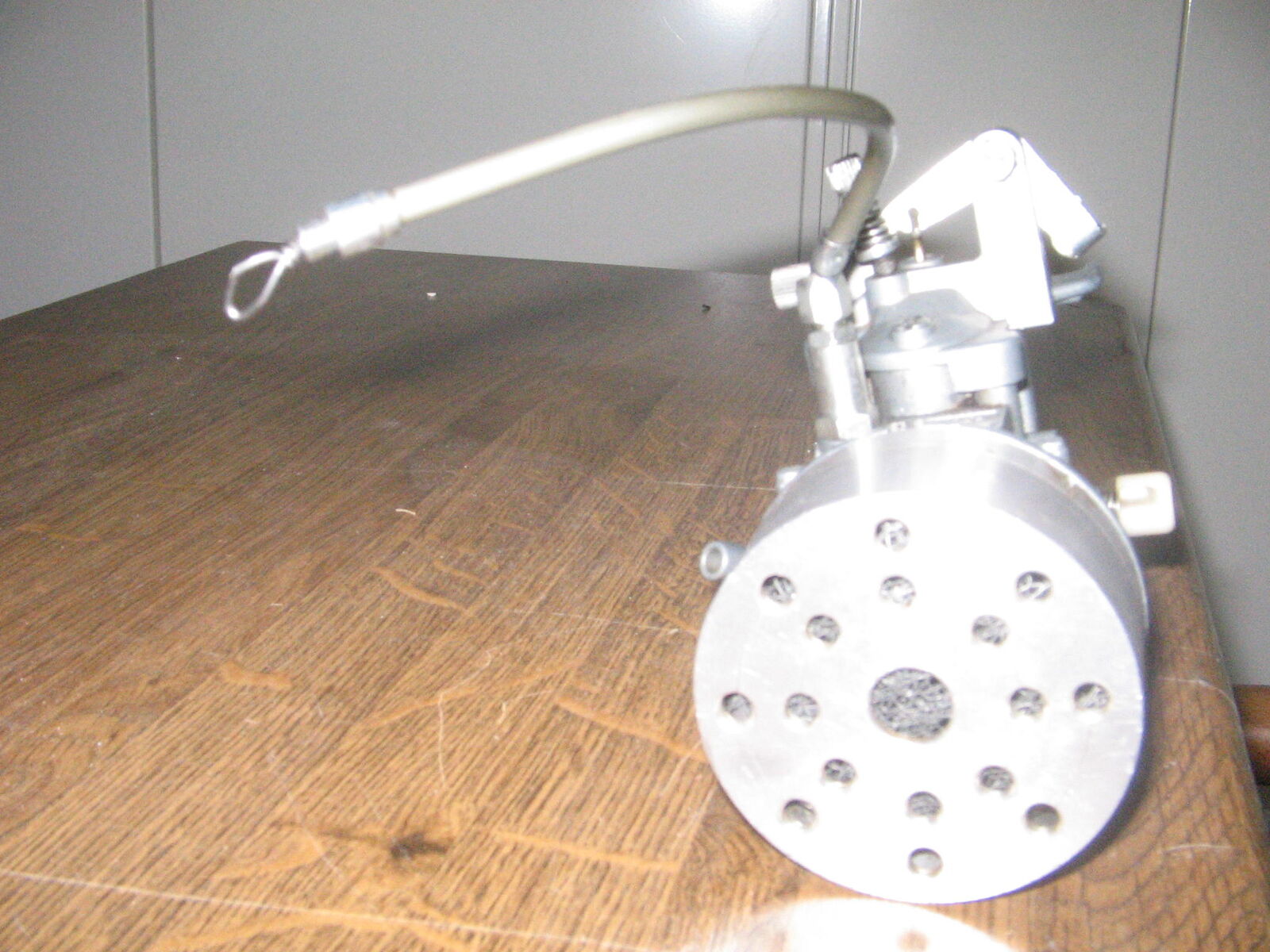

    Hab meinen vergaser ausgebaut und wollt ihn reinigen, hab gemerkt das da gar kein üblicher Luftfilter ist, irgendwer hat da rumgeschraubt, sieht man auch an den schrauben.
    Kennt jemand den vergaser: DELLORTO SHBC20 20
    Ist der original bei ner PK50 XL Bj.1984 ?(
    Was ist das für ein lufti? Will ihn eigentlich nicht drin behalten, besser gebrauchten, aber original!!!
    Hab Fotos vom komischen lufti gemacht, vielleicht weiß jemand was des ist.
    Ach so, zum reinigen des vergasers kann ich ihn doch komplett zerlegen,oder?
    Hab schiss wegen den einstellschrauben.

    Bist Du sicher das Du nicht auch ein größeren Zylinder verbaut hast ? Der Vergaser ist nicht Orginal rein gehört ein 16/15ér, den kannst Du aber jetzt nicht einfach reinbauen dafür brauchst Du dann auch noch den richtigen Ansaugstutzen.
    Den Vergaser den Du jetzt drinn hast nimmt mann eigentlich beim Tuning von über 100 ccm !
    Und ja kannst ihn ganz zerlegen zum saubermachen.
