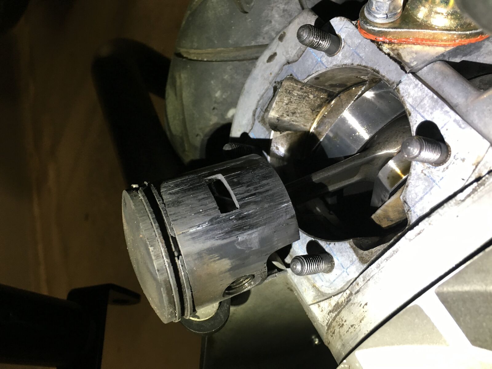

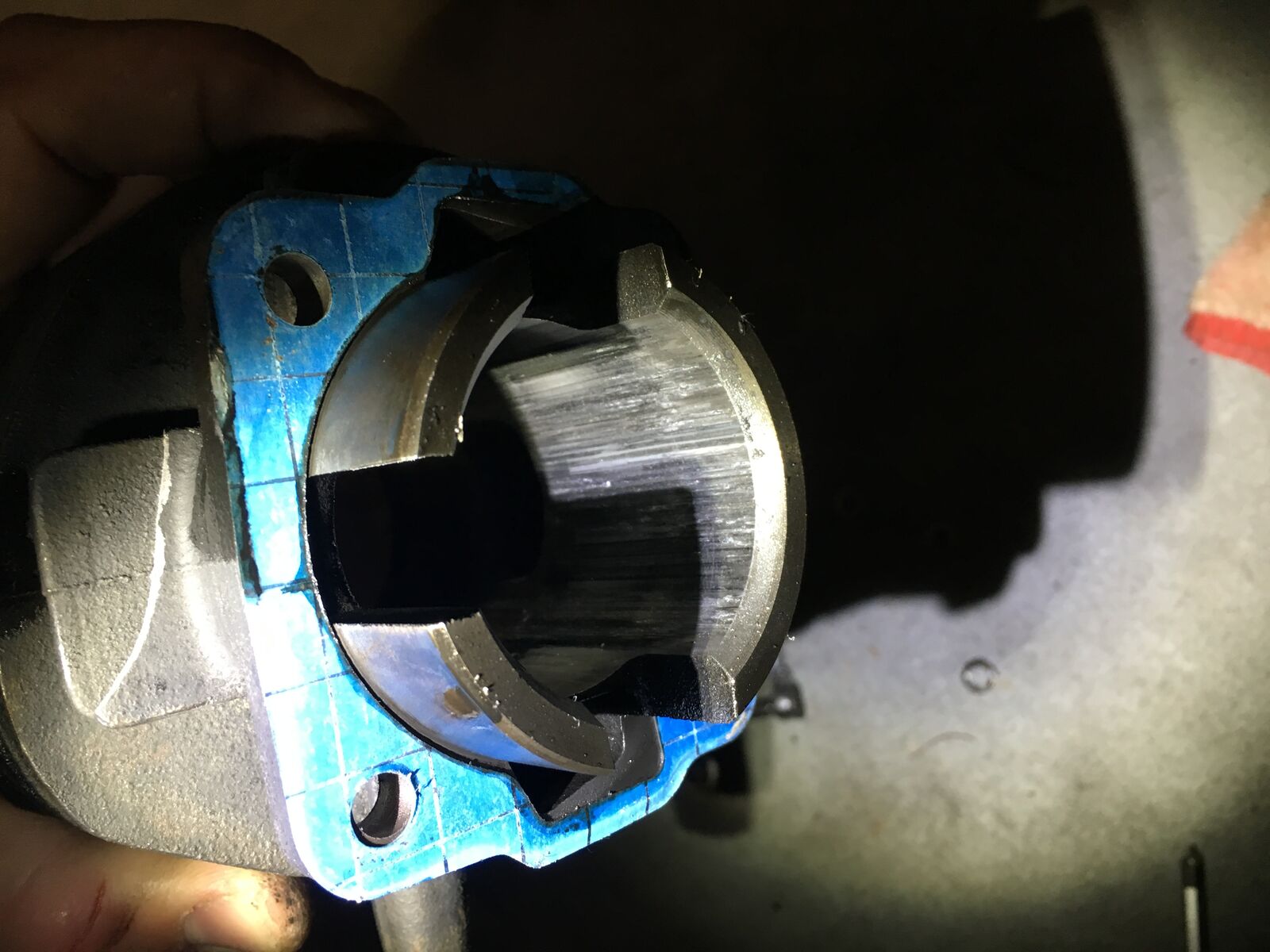

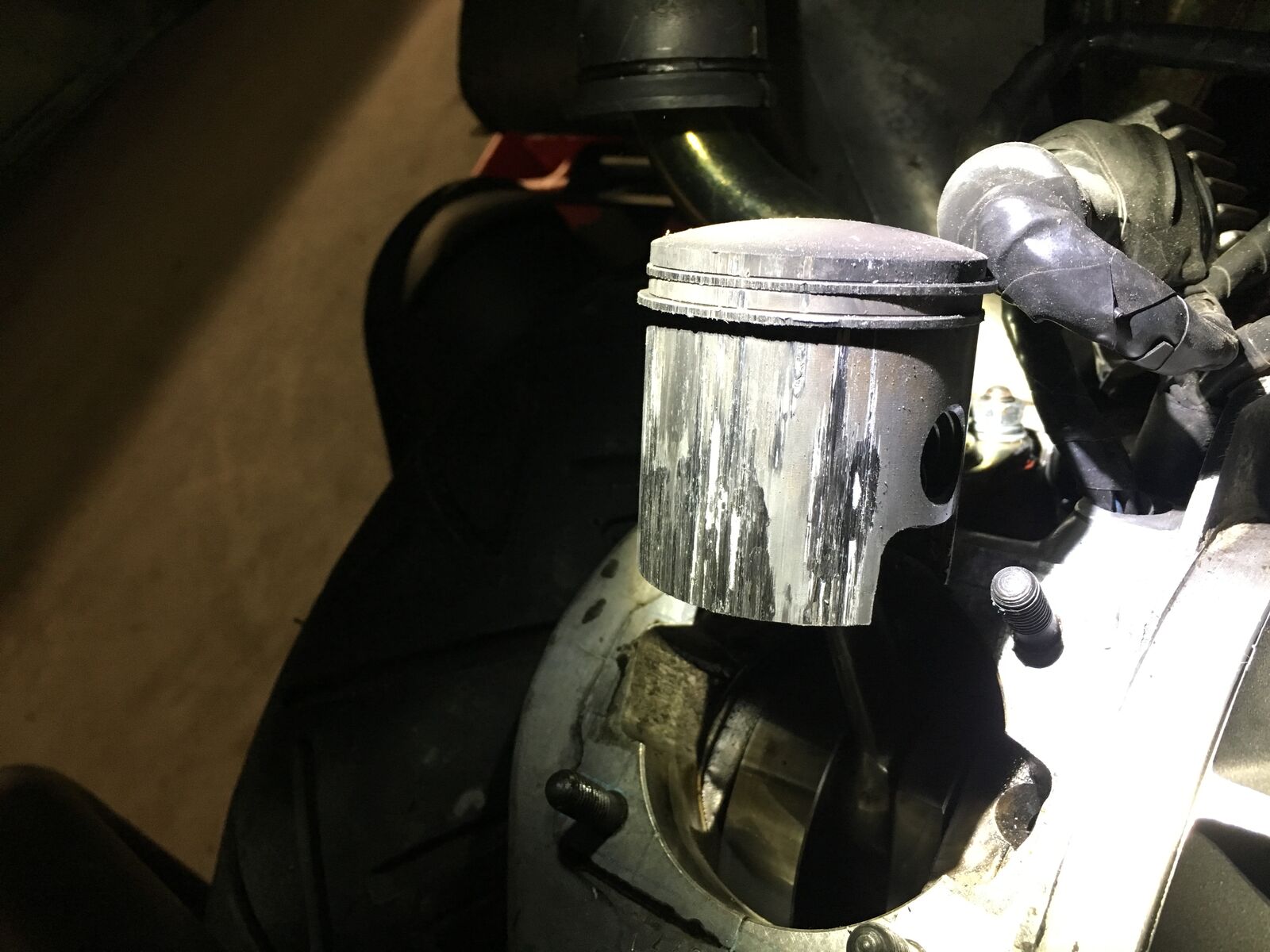

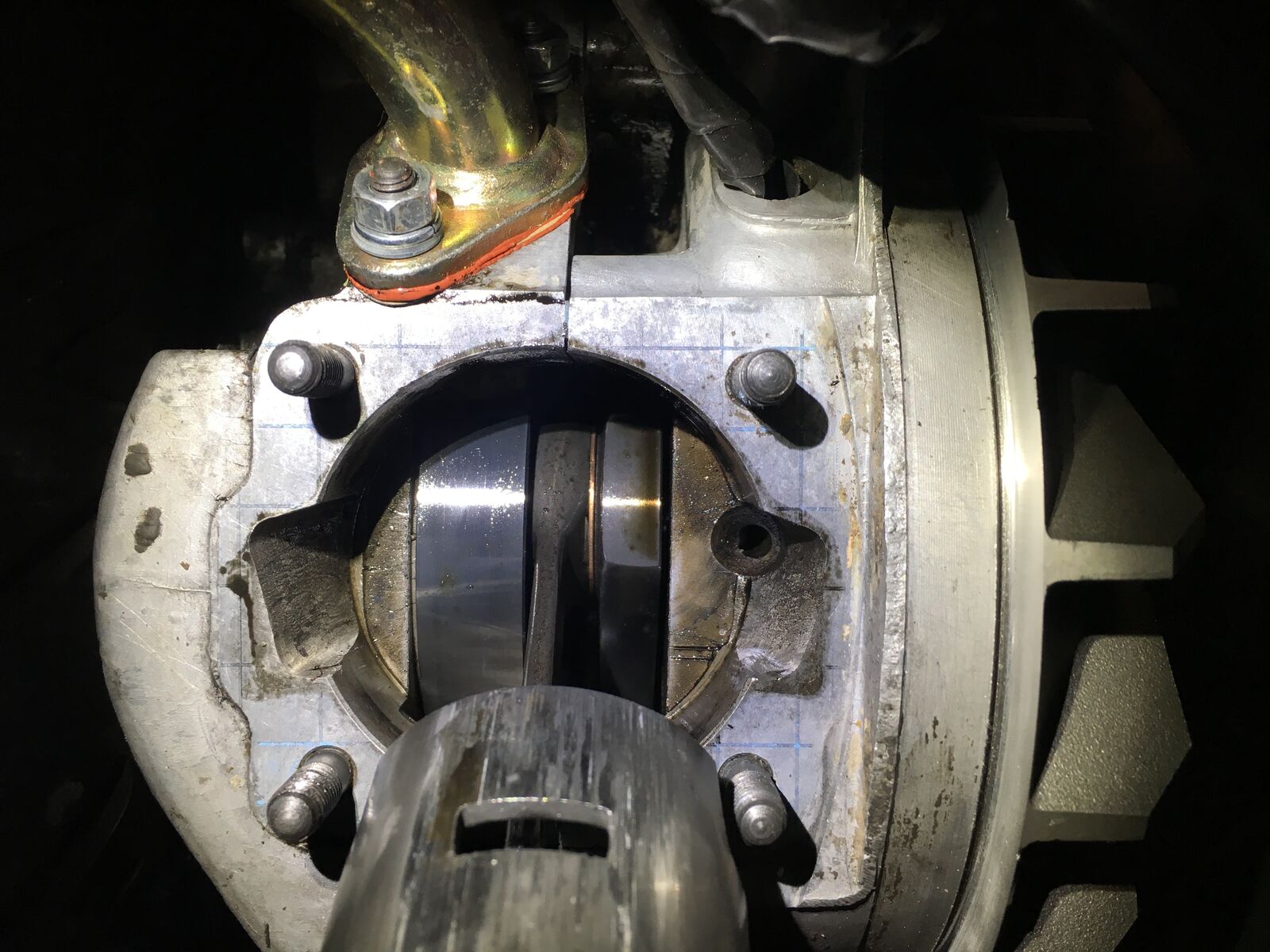

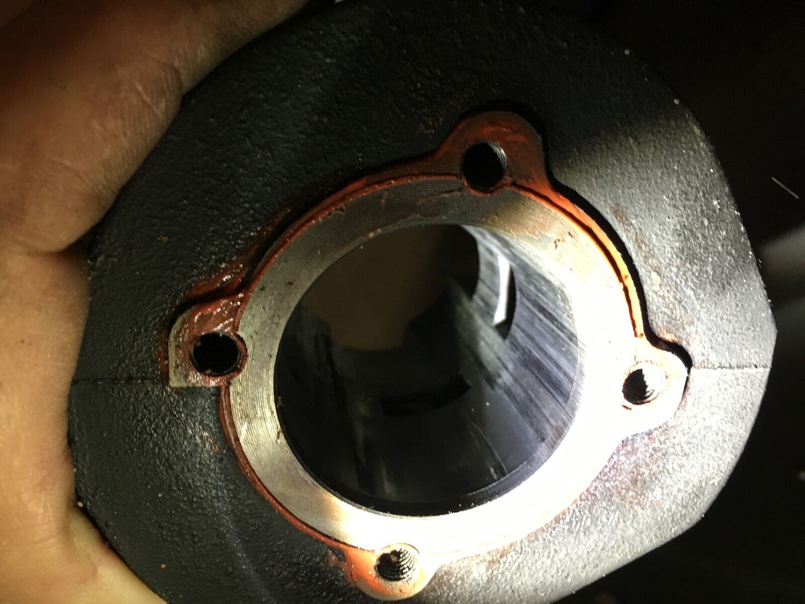

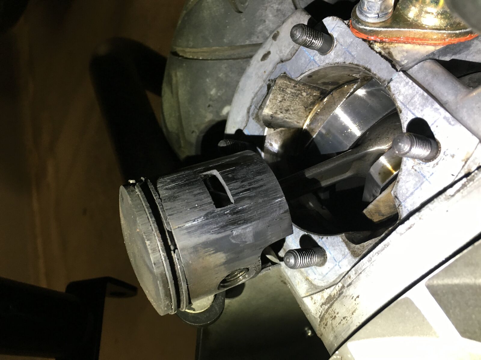

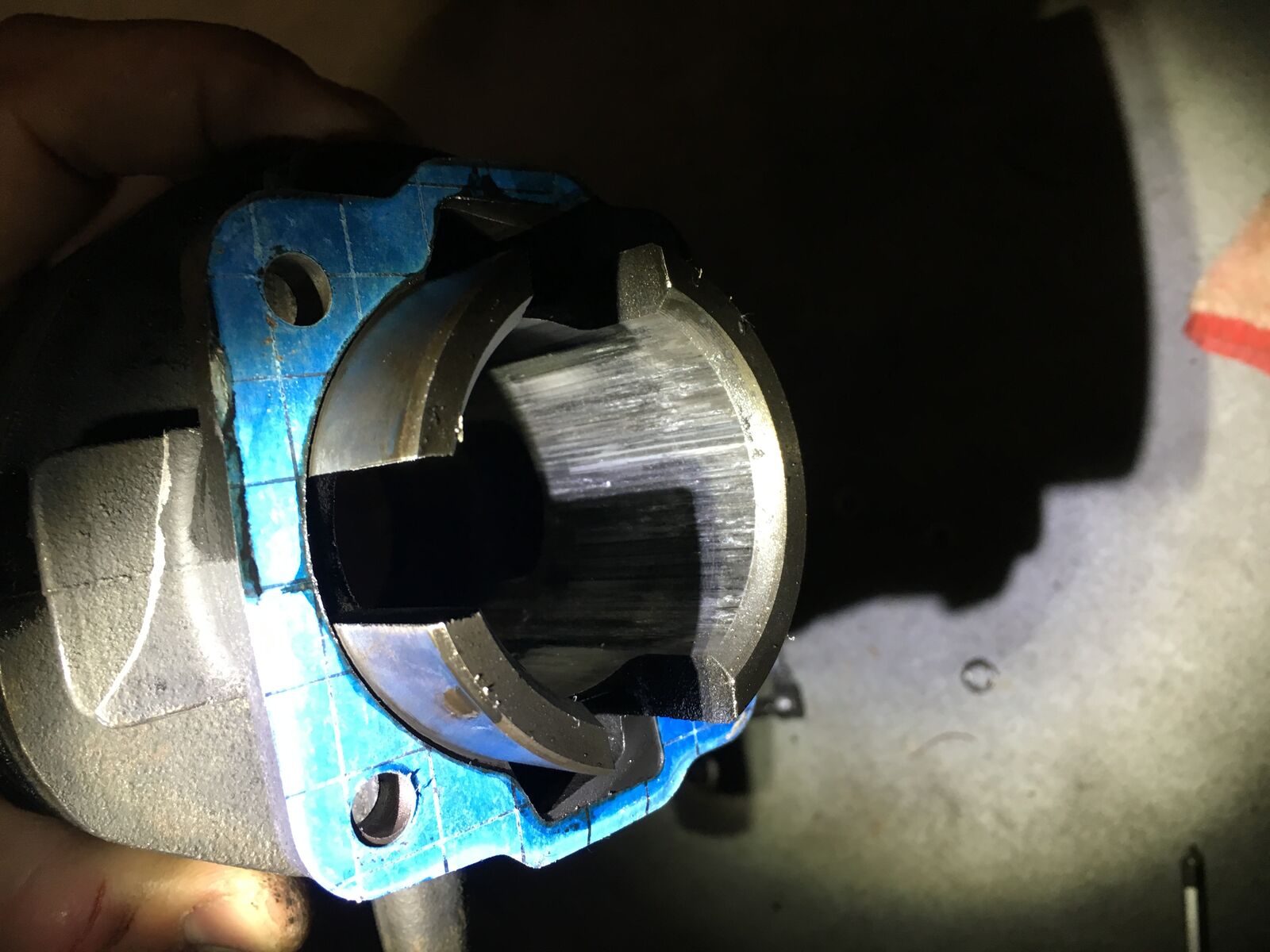

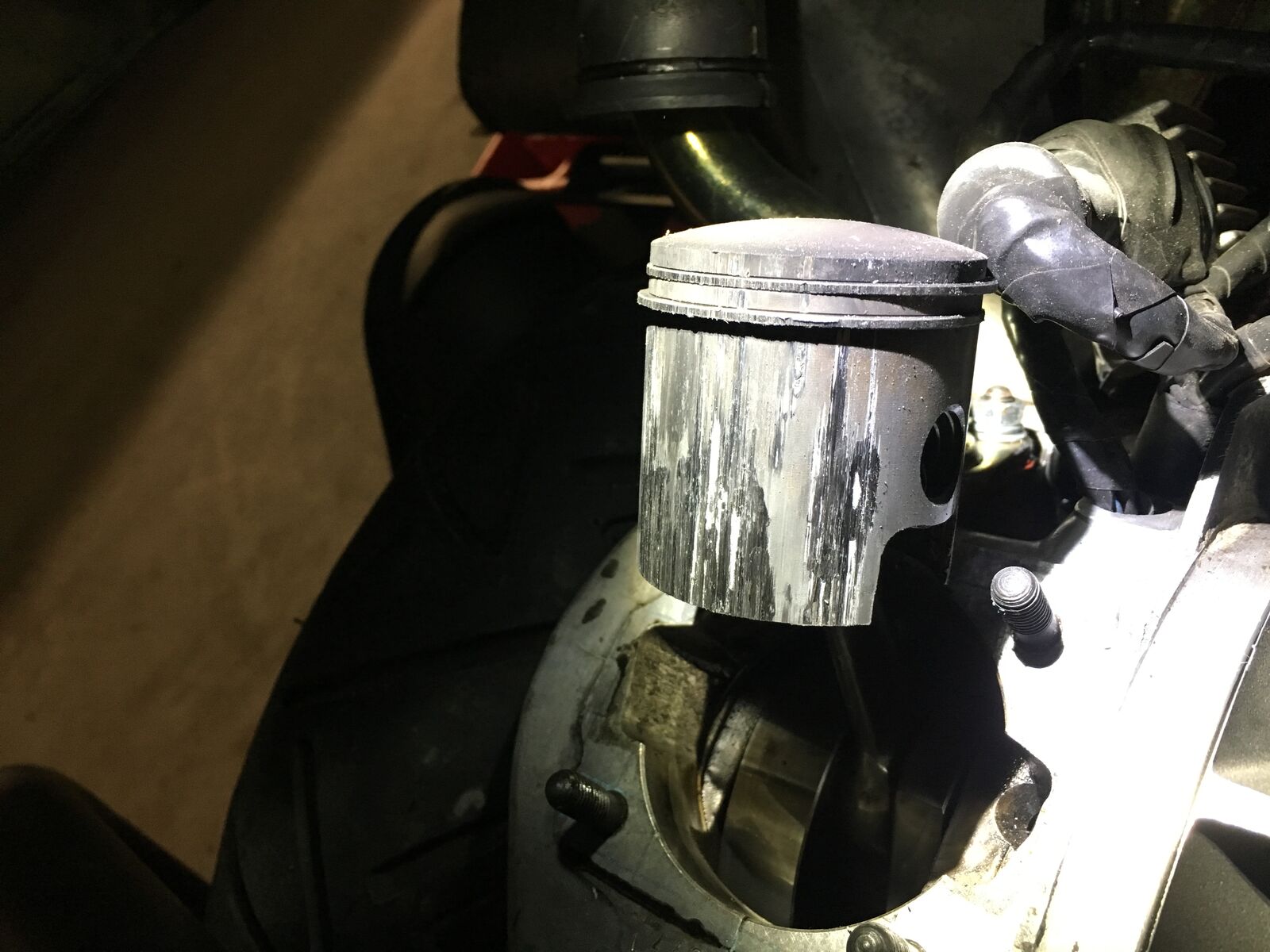

    bin neulich mit meiner neu aufgebauten vespa v50 ne kleine runde gefahren, als plötzlich während der fahrt der roller abbremste und ausging.
    Habe zum Glück relativ schnell die Kupplung gezogen, weil es mich ziemlich nach vorne gezogen hat.
    Dachte erst, es sei die Kupplung, aber als ich mit nem Kumpel telefoniert hatte meinte dieser sofort Kolbenklemmer.
    Falsch eingefahren <X
    Jetzt hab ich den Zylinder heute mal abgenommen und er schaut nicht so toll aus. ?(
    Ist das jetzt ein Klemmer oder schon Fresser?
    Und wie ist dann weiter zu verfahren? Sorry, dass ich so viel frage, aber ich hab noch keine Ahnung. :S
    Danke schon mal
    Gruß Tobi

    • June 11, 2017 at 20:49
    autsch...
    War der Zylinder ordentlich entgratet?
    gib mal noch weitere Infos zum Setup.
    ob Fresser oder Klemmer ist doch egal. Wichtig ist zu wissen wie es passiert ist

    Das sieht nicht soooo gut aus!
    Scheint aber reparabel zu sein.

    Sorry für die Unterstellung, aber wurde beim Tanken vielleicht das 2T Öl vergessen? Kolben und Zylinder sehen gar so trocken aus...
    Wie weiter verfahren? Zunächst, wie die anderen schon gesagt haben: Setup checken ob die Komponenten überhaupt zusammen passen! Dann: Sehen die Kolbenringe noch gut aus? Wenn ja, lassen sie sich bewegen? Wenn nicht: Gangbar machen. Dann noch wie schon gesagt wurde die Kante am Auslass brechen.
    Und dann würde ich es einfach ausprobieren ob das Teil wieder läuft! Ich drück dir die Daumen!

    Welches Setup? Wurde hier ja schon gefragt. Man sollte erst mal herausfinden, woran dieser doch m.E. kapitale Zylinderschaden herrührt. Koboclips noch drin und ganz?
    Der Kolben und die Ringe haben es hinter sich. Und der Zylinder m.E. auch. Da ist nicht nur Aluabrieb vom Kolben drin, sondern auch Krater, zumindest was ich so auf den Fotos sehen. Da würde ich keine Hand mehr anlegen und neuen oder "neuen" Gebrauchten besorgen.

    Das Schadenbild auf den Fotos spricht nicht für Späne o.ä., aber für einen ganz massiven Schmierungsmangel, wodurch auch immer.
    Ich tippe aber - wegen der deutlichen Materialverluste an beiden Kolbenringen - auf einen von dort ausgehenden Fresser und habe eine durch den LuFi verursachte Abmagerung in Verdacht...
