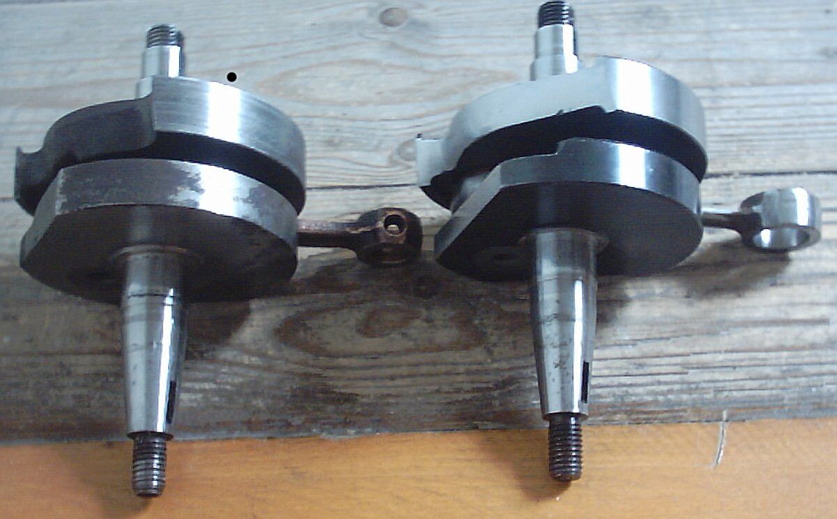

Ich habe hier zwei 19mm Wellen.
Bei der einen ist der Einlass vergrössert worden.
Wie müsste sich das beim Fahren auswirken?
Kurzhub Kurbelwellentuning
die rechte Welle müsste ne Mazzucchelli Race sein, richtig? Die hat das Nadellager oben für den Kolbenbolzen, deswegen auch die größere Bohrung im Pleuel im Vergleich zur linken Welle.
Auswirken tut sich sowas insofern, dass du mehr Gemisch befördern kannst, bei mir brachte das bei hoher Drehzahl einen deutlich spürbaren Unterschied (fahre Polini 75).mfg

ich bin jetzt davon ausgegangen, dass die Welle selbst bearbeitet wurde, da die eine Stelle abgerundet ist.
Klingt logisch mit dem Pleullager.
Es ist auf jeden Fall keine Piaggio Welle -
Also ich hab noch sone Mazzucchelli mit ausgeschlagener Nut für den Halbmondkeil eben hier am Rechner liegen, deswegen viel mir das auf. Sieht exakt so aus wie deine, eben mit dem großen Pleuelauge!

Außer der Mazzu gibt es bei den Kurzhubwellen meines Wissens noch MecEur (Replikas der Mazzu) und Olympia.

Dem Vergleichsbild zufolge müsste ja lediglich die Kante der Originalwelle begradigt werden um eine Steuerzeit ähnlich der rennwelle zu erhalten.
Habt ihr Vorschläge wie man da am besten rangeht und wie sich zum einen ein früherer Einlass und zum anderen rein Interessehalber ein spät geöffneter Einlass auf die Motorcharakteristik auswirken?
