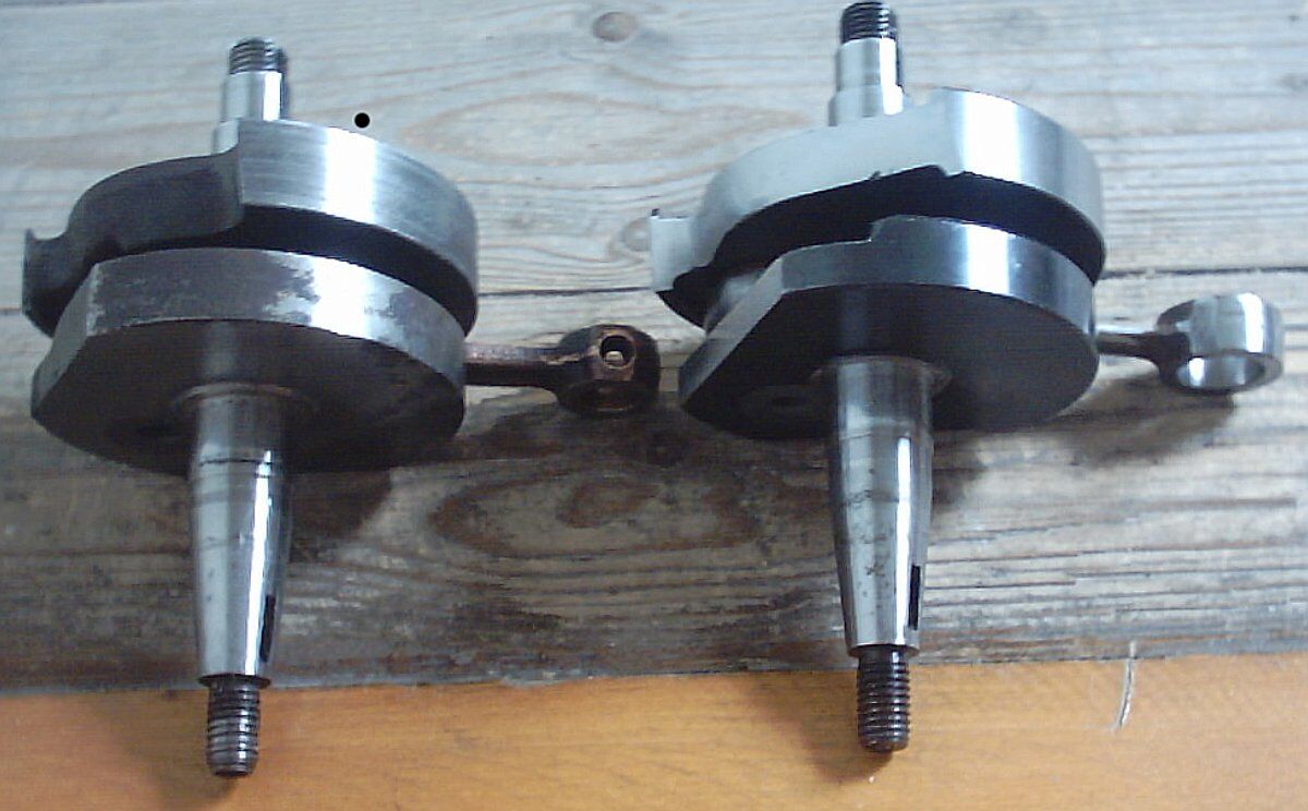

    Ich habe hier zwei 19mm Wellen.
    Bei der einen ist der Einlass vergrössert worden.
    Wie müsste sich das beim Fahren auswirken?

    die rechte Welle müsste ne Mazzucchelli Race sein, richtig? Die hat das Nadellager oben für den Kolbenbolzen, deswegen auch die größere Bohrung im Pleuel im Vergleich zur linken Welle.
    Auswirken tut sich sowas insofern, dass du mehr Gemisch befördern kannst, bei mir brachte das bei hoher Drehzahl einen deutlich spürbaren Unterschied (fahre Polini 75).
    mfg

    hi,
    ich bin jetzt davon ausgegangen, dass die Welle selbst bearbeitet wurde, da die eine Stelle abgerundet ist.
    Klingt logisch mit dem Pleullager.
    Es ist auf jeden Fall keine Piaggio Welle

    Also ich hab noch sone Mazzucchelli mit ausgeschlagener Nut für den Halbmondkeil eben hier am Rechner liegen, deswegen viel mir das auf. Sieht exakt so aus wie deine, eben mit dem großen Pleuelauge!

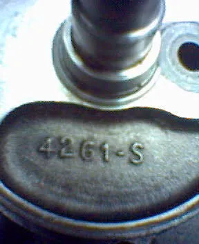

      • 17.19 kB
      • 288 × 352
      • 379
      • 55.75 kB
      • 759 × 615
      • 416
      • 63.75 kB
      • 622 × 534
      • 445
  • Roman Esco
    58
    24,308
    4,593
    Pontedera
    Lampe Vorne
    Roller-aus-Blech
    • October 13, 2007 at 11:57

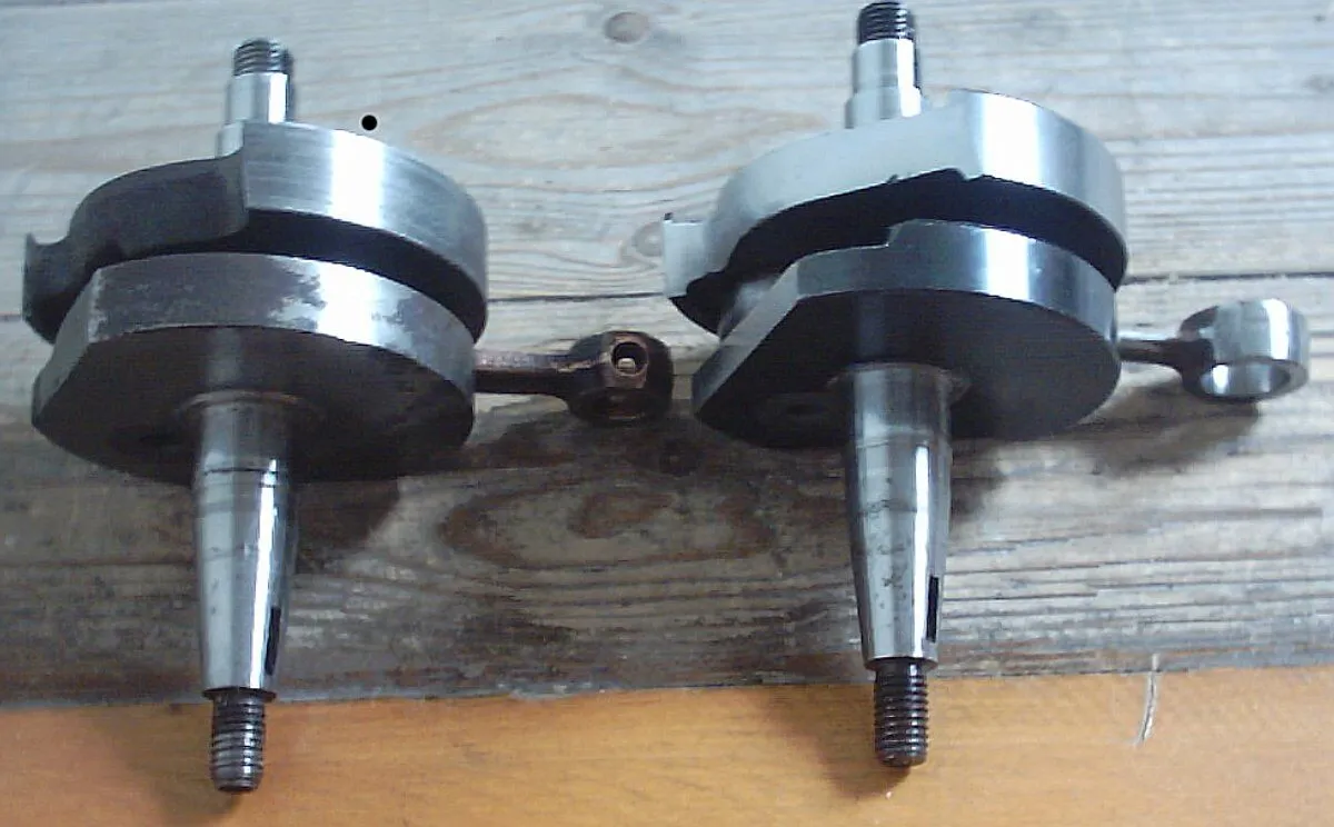

    Da wie es scheint, die Piaggio Welle bei meinem 112er Polini zu wenig Sprit liefert, und die Mazzu Welle bereits woanders verbaut ist, werde ich mich in Zukunft über die Piaggio Welle hermachen.
    Ich möchte den Drehschieber etwas "aufmachen", und diesen weiterhin nutzen (also nix Membran).
    Leider habe ich keine Infos zu dem Zylinder, da ich diesen gebraucht bekommen habe.
    Dem Vergleichsbild zufolge müsste ja lediglich die Kante der Originalwelle begradigt werden um eine Steuerzeit ähnlich der rennwelle zu erhalten.
    Habt ihr Vorschläge wie man da am besten rangeht und wie sich zum einen ein früherer Einlass und zum anderen rein Interessehalber ein spät geöffneter Einlass auf die Motorcharakteristik auswirken?
