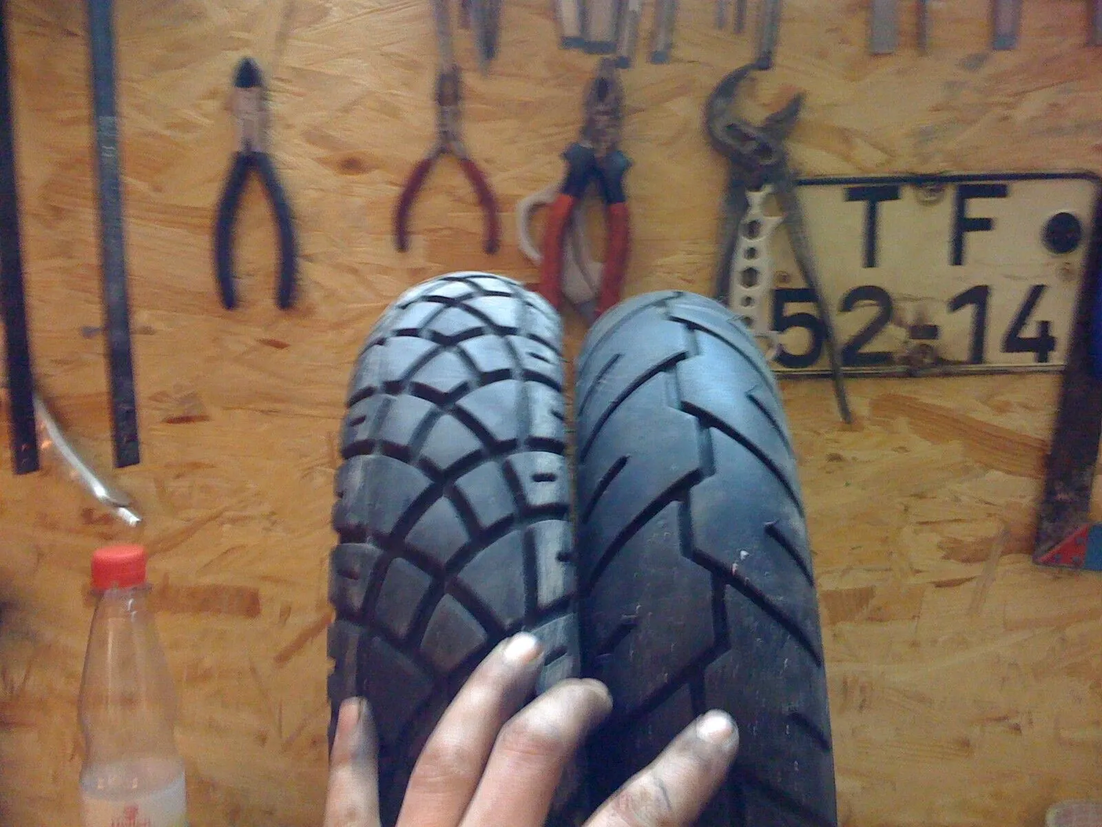

    da würde ich nicht drauf vertrauen:
    beides 90/90, beide stehen auf gleicher höhe auf der werkbank.
    links ein heidenau k58, rechts ein michelin s1.
    während der s1 beim xl2 kuludeckel luft hat, braucht der k58 schon distanz.

    also bei normalem pk-kuludeckel hat der 90/90er k58 pnp gepasst. ist auch eingetragen (es wird ja eh nur die reifengröße eingetragen)
    bei xl2 kuludeckel gehts ganz knapp mit 1-2 scheiben zur distanzierung.
    sehr viel breiter als der k58 is eh nichmehr. der s1 sieht dagegen schon sehr schmalbrüstig aus wenn er montiert ist.
    hier seht ihr mal ein älteres bild, links der k58 in 90/90, rechts in 3.0
