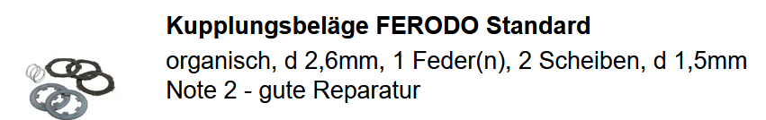

    Als erstes hab ich einen neue Kupplung eingebaut. Hab dafür ein einfaches Set gekauft
    Die Reibscheiben über Nacht in SAE30 Rasenmähermotoröl vollsaugen lassen. Danach zusammen gebaut ohne Drehmomentschlüssel. Das Sicherungsblech erneuert.

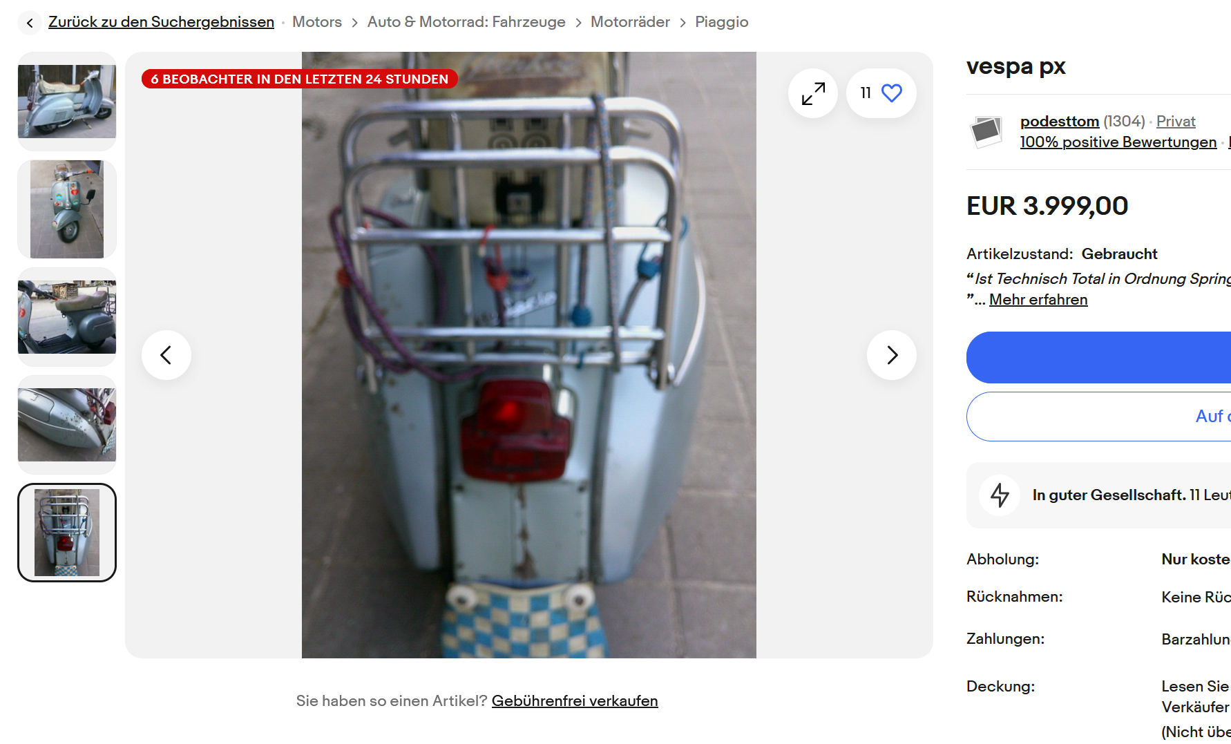

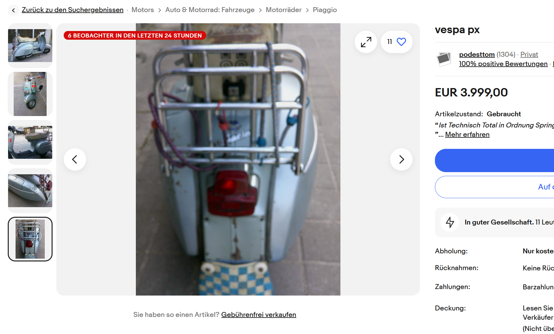

    Ich check´s nicht. Geht es hier um die PX von Ebay mit dem furchtbaren Seitenspiegel und der Höckerbank? Denn wenn ich den Link anklicke, sehe ich eine 67er Sprint?
    Volker hat aber eine PX mit so einer Sitzbank gezogen?

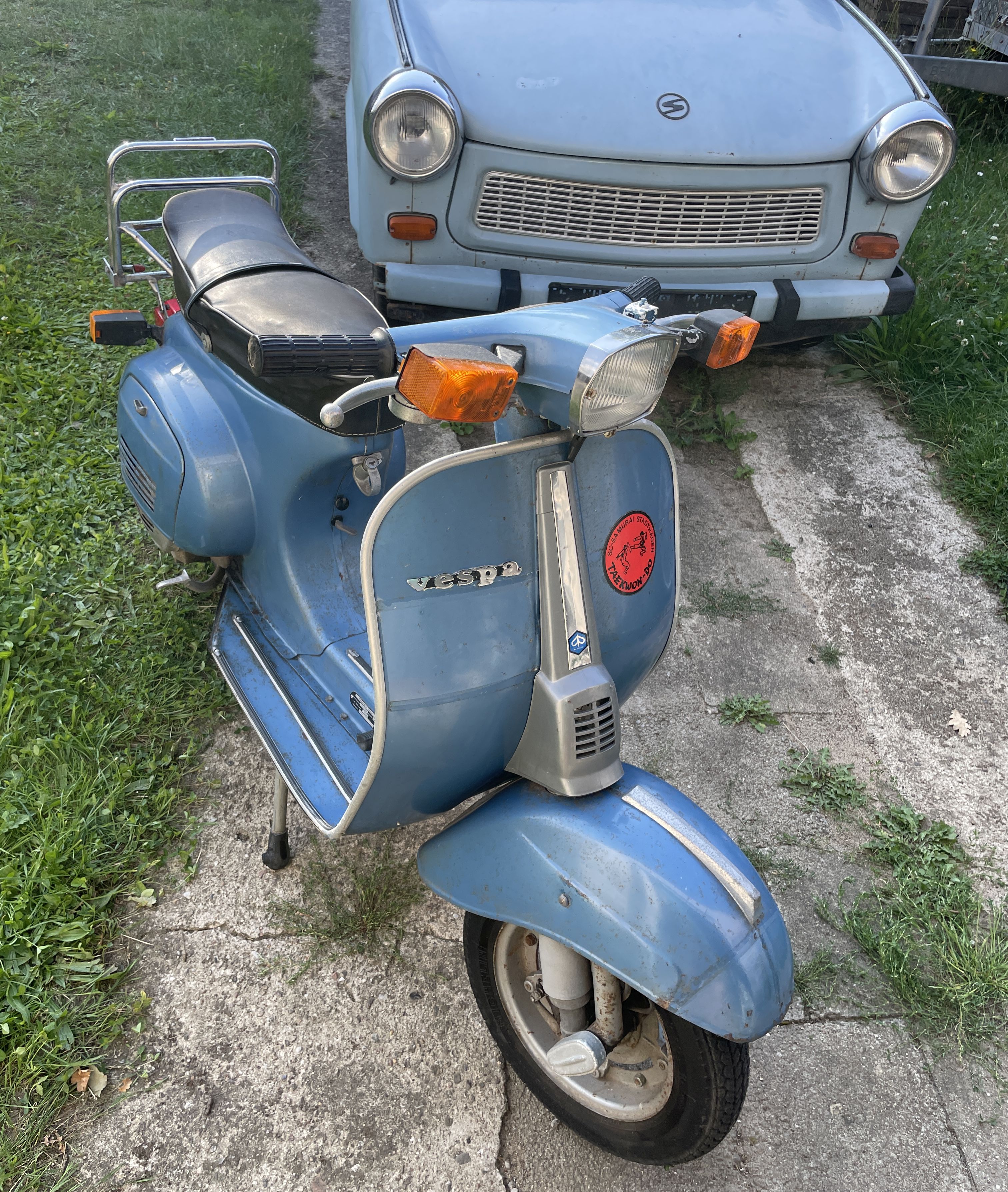

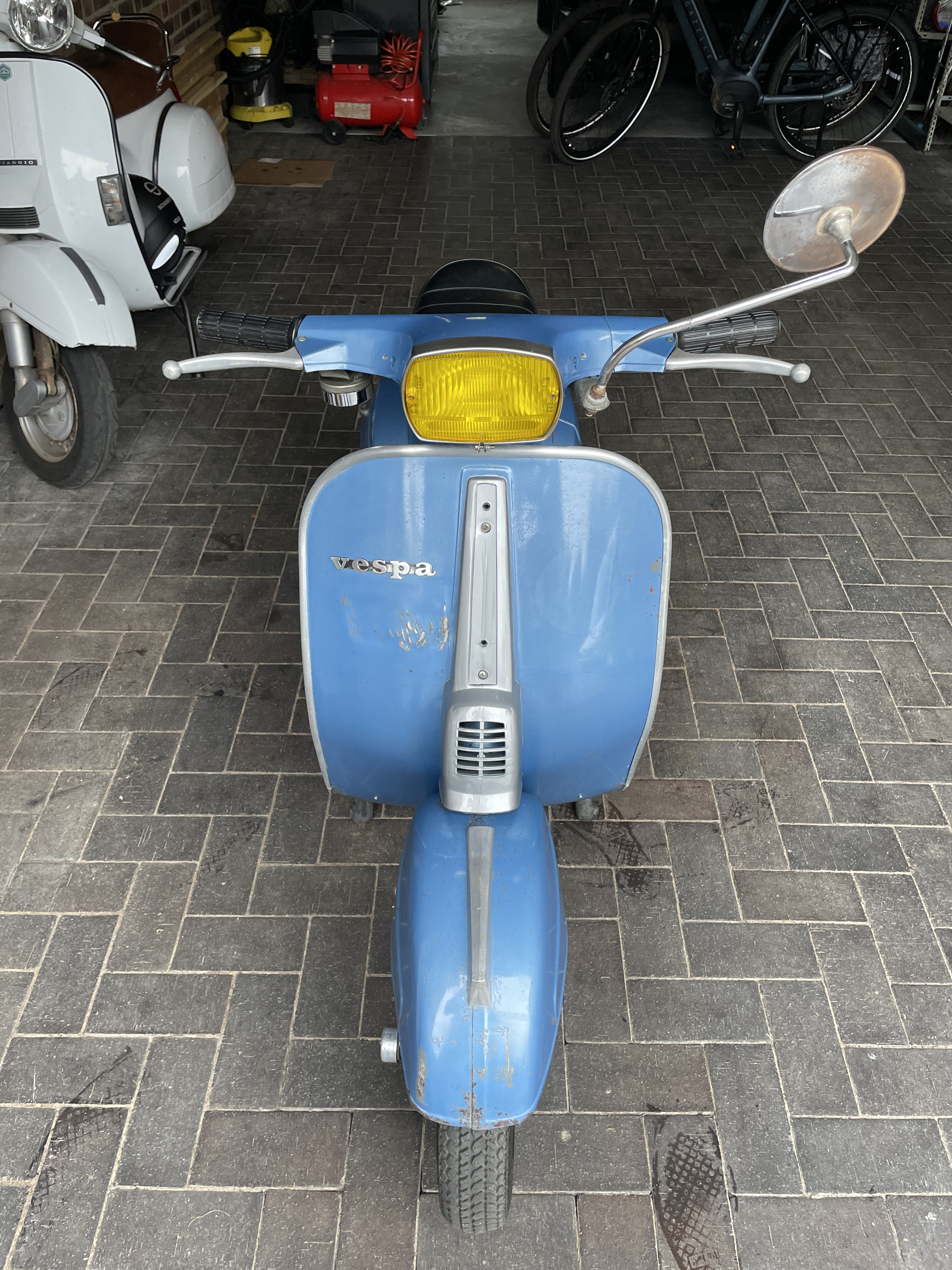

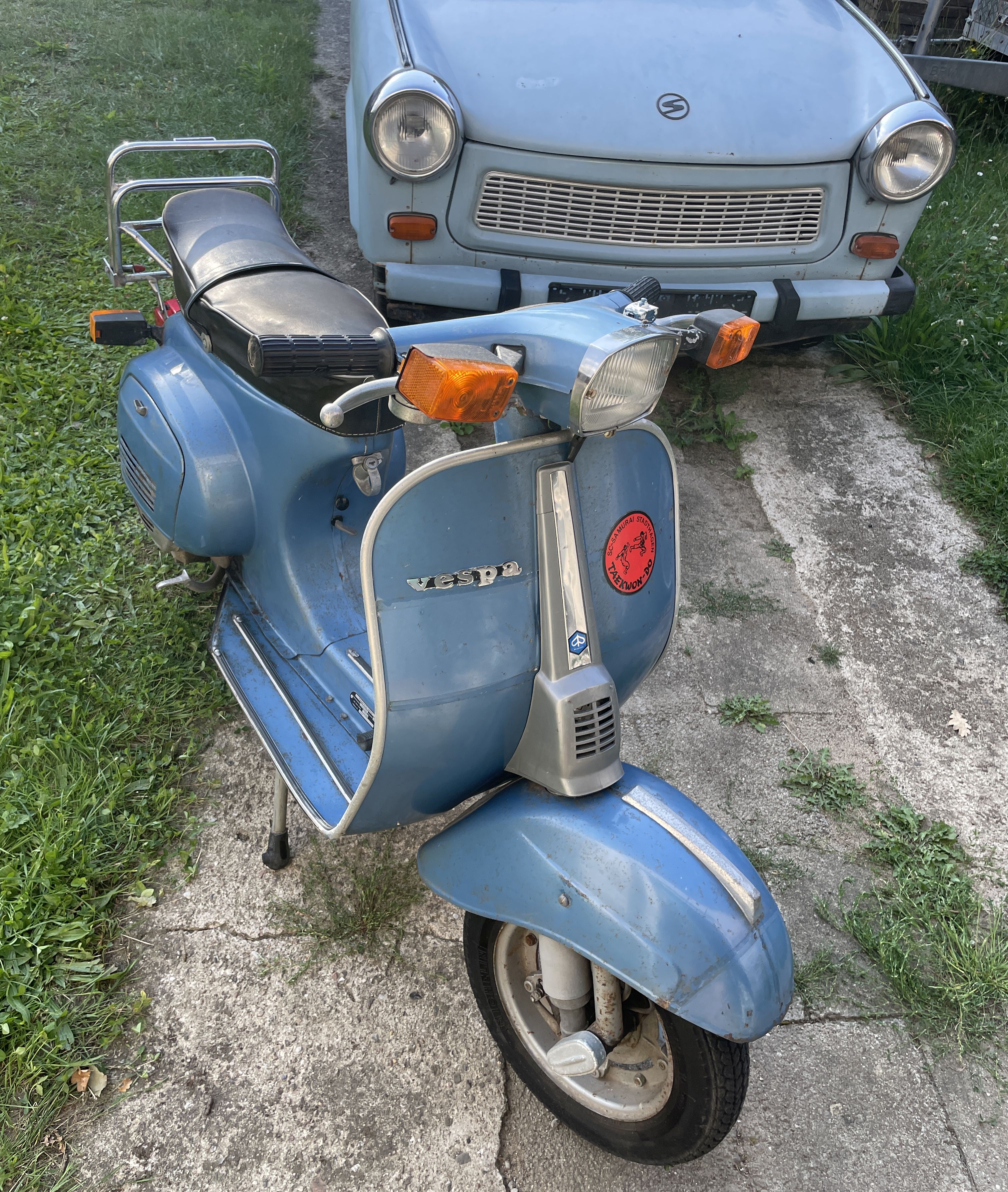

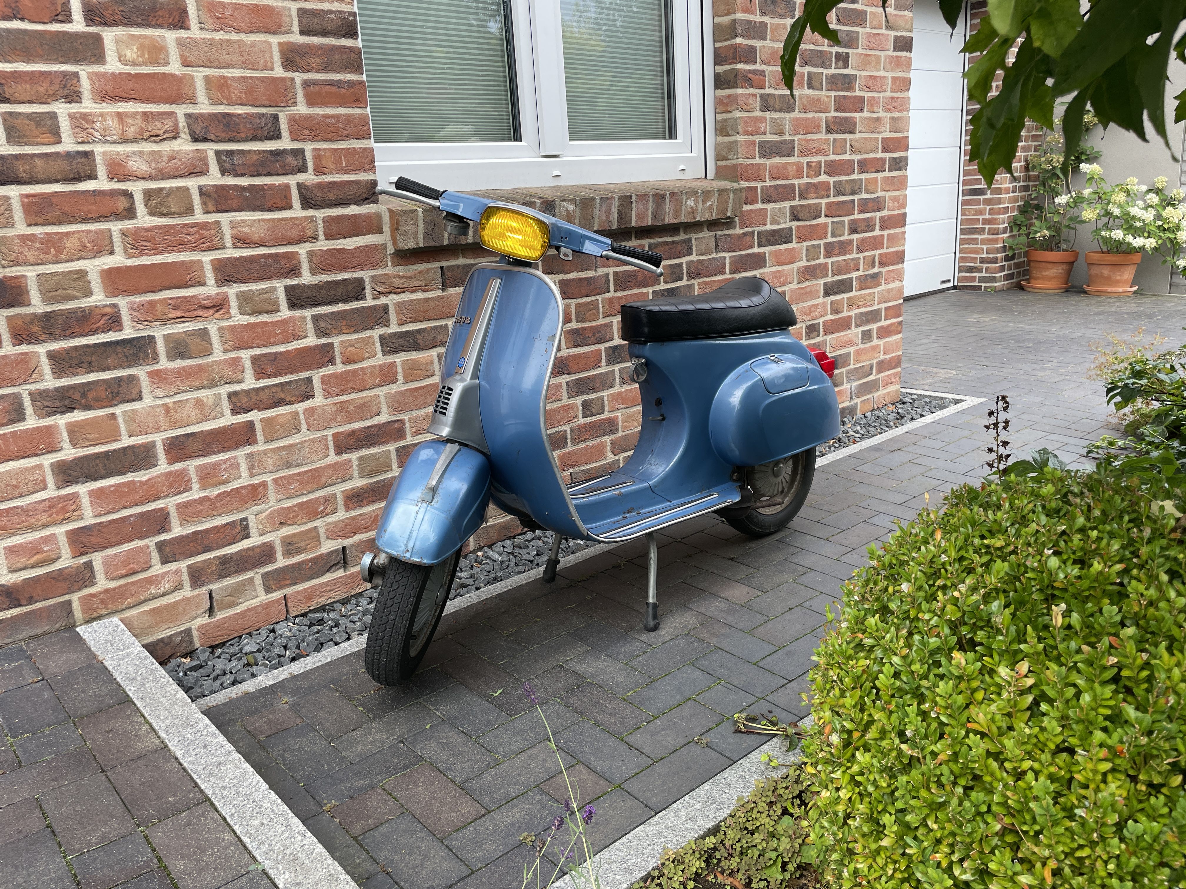

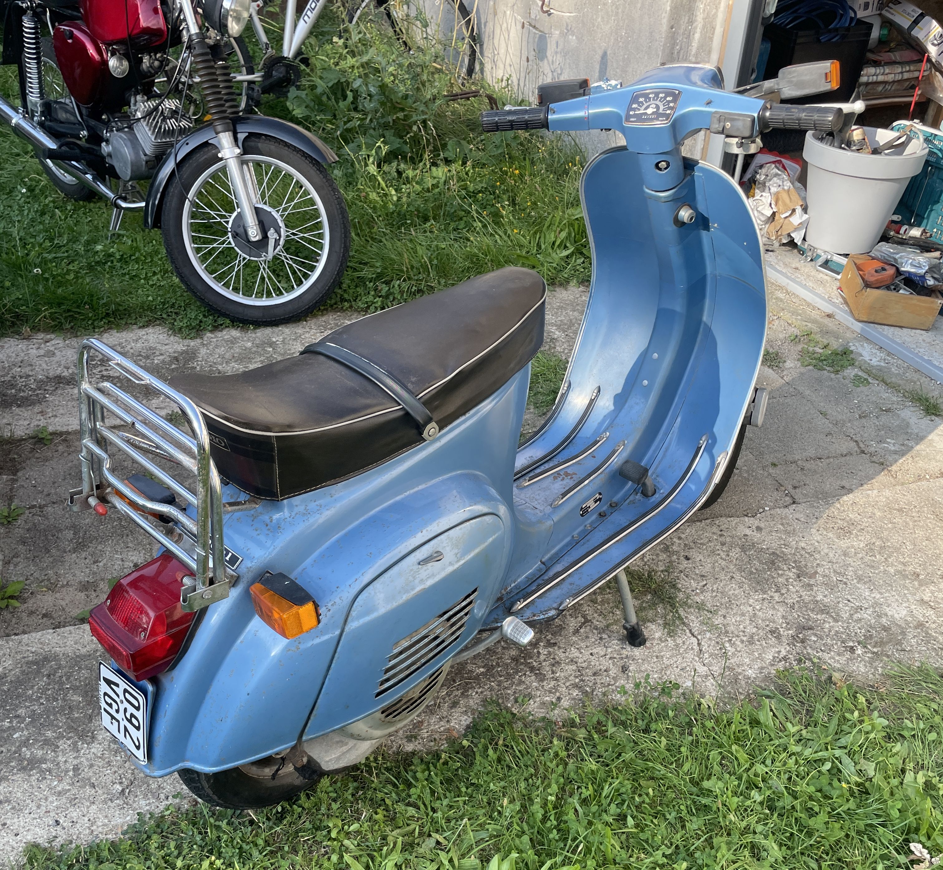

    Letzter post über 3 Jahre her - und nach 10 Jahren mal wieder eine Vespa gekauft.
    Dies war auch eher zufällig, denn eigentlich war ich bei der Verkäuferin, um mir eine Zündapp Mofa zu ziehen. Während des Verkaufsgesprächs erzählte ich, das ich eigentlich Vespa fahre - und sie: ja, ne Vespa hab ich auch noch stehen.
    Hab dann beide mitgenommen:
    Kaufzustand:
    Zwischenstand:
    Der Vorbesitzer hat sich wohl irgendwann mit der Kiste gemault und danach gemeint, es ist eine gute Idee, großzügig mit der Sprühdose rumzuasen. Die Kiste war voller Sprühnebel, Beinschild links innen und außen sowie die Kotflügelspitze waren lokal mehrmals übergesprüht. Der Roller war selbst dort angesprüht, wo der Olack keinen Schaden hatten.
    Konnte aber alles mit Aceton abwaschen und polieren. Bin mir sicher, noch einiges rauszuholen, bin aber schon ganz zufrieden mit dem Ergebnis.....
