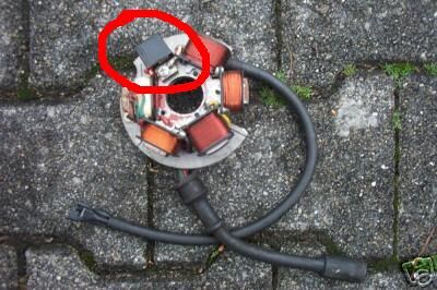

    • June 7, 2007 at 23:31
    Was für eine funktion hat den dieses Schwarze Teil?

    • June 8, 2007 at 08:09
    Das Teil nennt sich Pickup und es ist für deinen Zündfunken zur rechten Zeit verantwortlich.

    • June 8, 2007 at 08:28
    Hy
    Danke für die schnelle Antwort. Genau das Teil ist bei mir kaputt. Kann ich das gegeneine anders austauschen? Zb. von einer PK50XL Schaltung?

    • June 8, 2007 at 09:19
    Den Pickup einer XL mit Schaltung kannst du verwenden.Ist das gleiche Teil wie bei der Automatik

    • June 8, 2007 at 12:11
    Super.. Danke... Damit habe ich mir einen haufen geld gespart.
