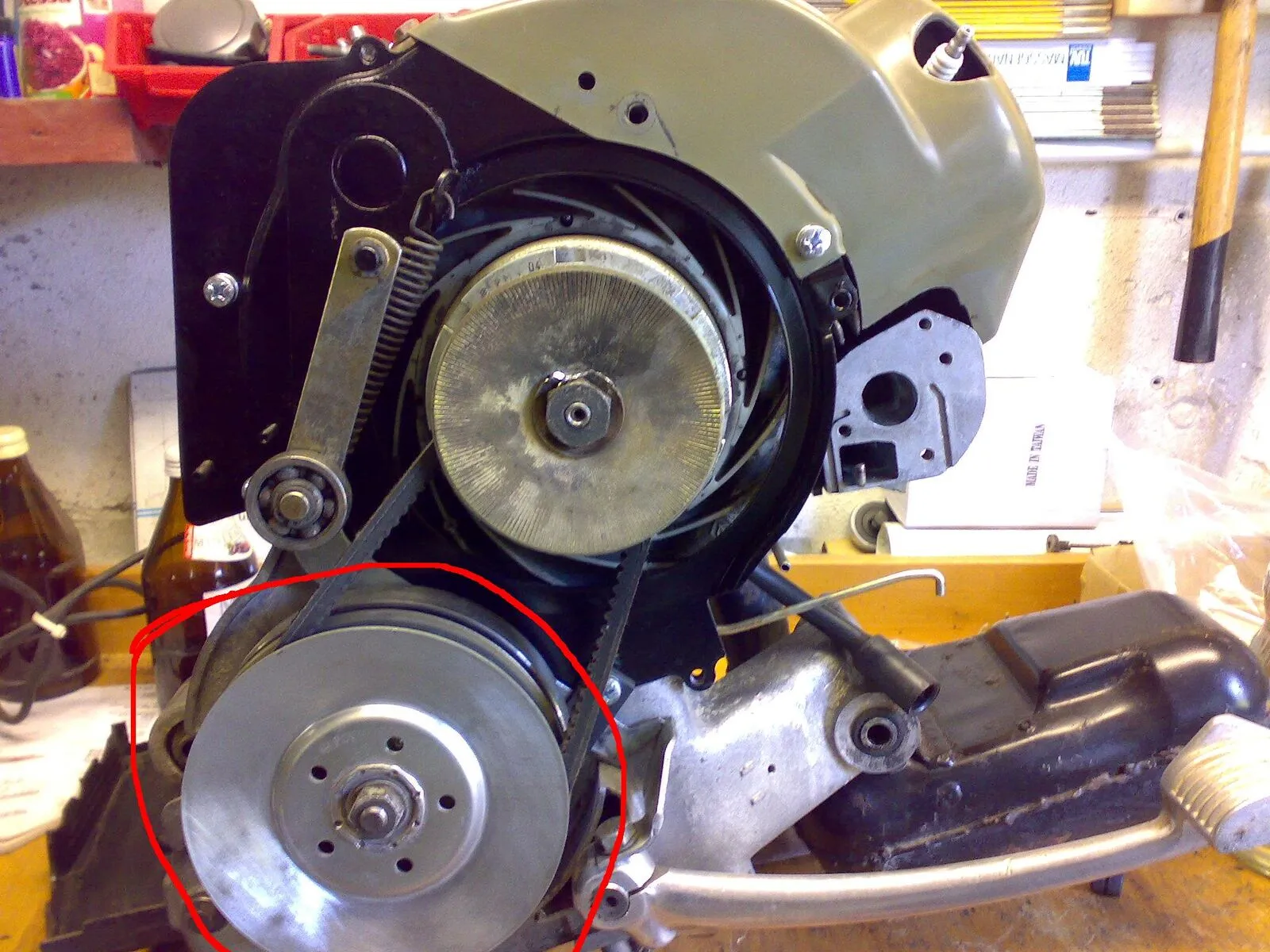

So wie ich das beobachtet hab, geht die eigentliche Vario schön auf und zu.
Das andere teil, was näher am Boden ist (siehe Bild) geht nicht mehr auf und zu... also bleibt der Riemen inner mitte, und kommt net raus...
Man kann sich das aber auch verkneifen.. mach ich ja auch net...
Klar. Getriebeöl ist neu drinne... hab mit nem anderen auch schon gesprochen. Könnte an den Variorollen liegen...
