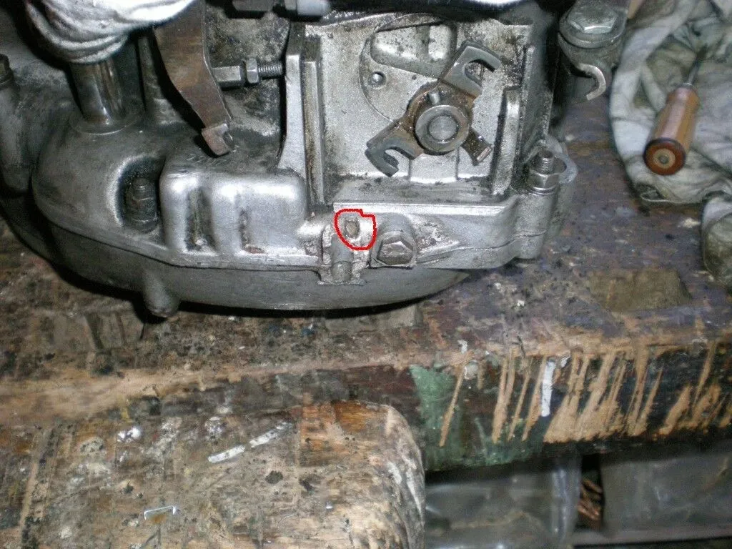

    Da die Karosserie bis auf leichten Rost noch gut in Schuss ist und die Bowdenzüge vor 2 Jahren erneutert wurde, widme ich mich als erstes der Motorüberholung. Ich habe den Motor ausgebaut um ihn auf aüßerliche Beschädigungen und Ölverlust zu prüfen. Es stellte sich heraus, dass der Motor voll von einem Dreck/Öl-gemisch ist. Deshalb habe ich vor alle Papierdichtungen zu erneuern. Vorher habe ich ihn gründlich gereinigt um evtl. Risse erkennen zu können. Dabei ist mir an der Unterseite ein kleines Loch aufgefallen. Allerdings geht dies nicht bis in den Motor hinein sondern irgendwas kommt noch davor.
    Da ich das erste mal mich selber an einer Vespa versuche habe ich gedacht gleich einen Thread für den kompletten Neuaufbau zu eröffnen, weil höchst warscheinlich des öfteren Fragen von mir kommen und dann können die die mir helfen (ich hoffs doch ;) ) besser nachvollziehen was vorher alles gemacht habe.
    Meine erste Frage wäre also was ihr von dem Loch haltet. Gibts noch Hoffnung? Das passende Bild habe ich angehängt.

    ...wenn ich mich nicht irre, dann ist da auch das öl für die kupplung drin....ich würde sagen, solange kein öl raus kommt ist es ok..............??!?

    Jepp, n Stück weiter rechts kommt die Öl-Ablassschraube.
    Hoffe mal das es hält. War auch noch Getriebeöl drin.
    Mal sehen wies von innen aussieht. Werd ihn morgen mal spalten.
