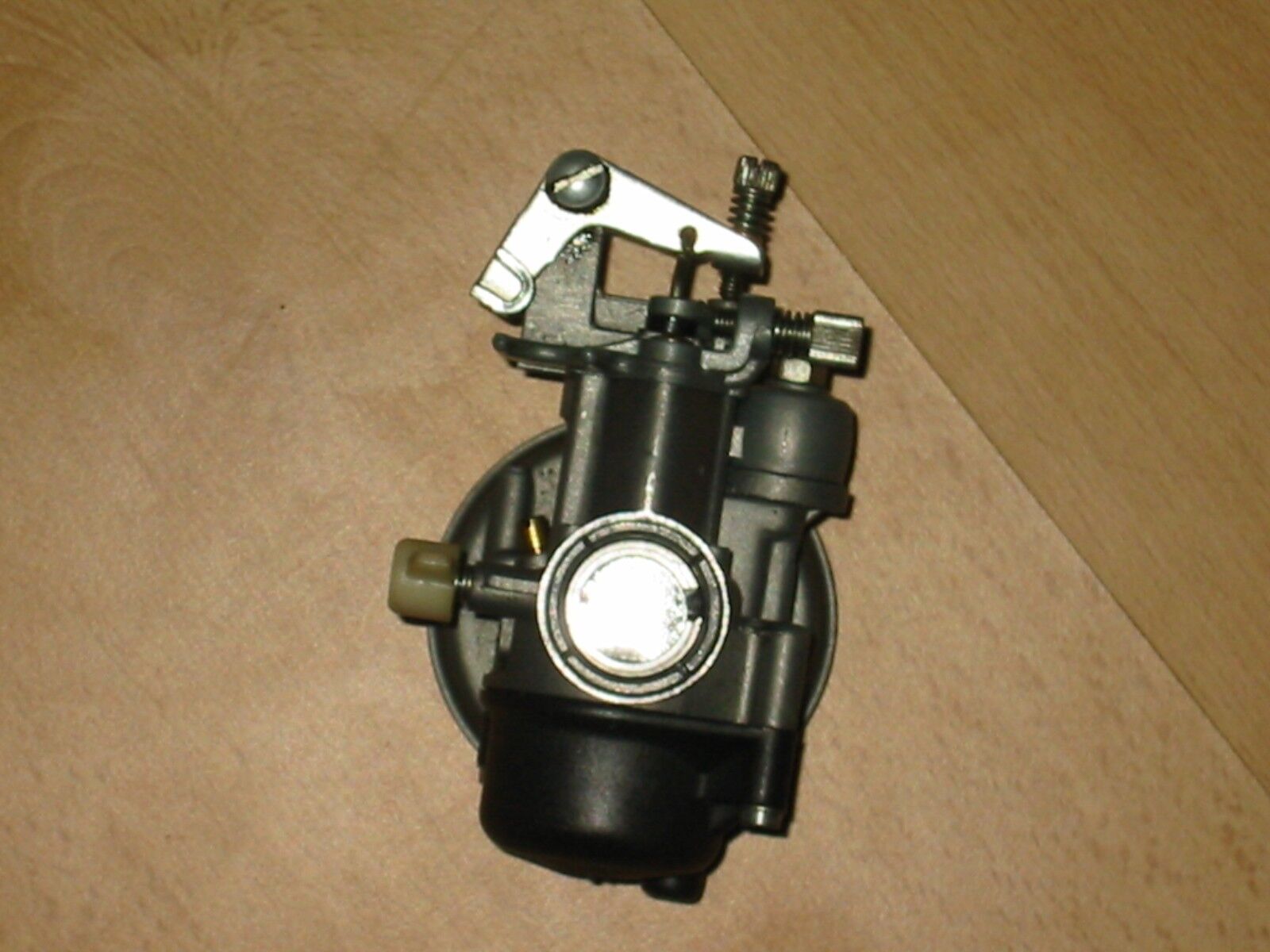

    • April 22, 2009 at 22:53
    Der Ring sitzt in einer Nut im Veraser , er dichtet zwischen Ansaugrohr und Vergaser ab !
    Hier ist bischen schlecht zu sehen ...

    • April 22, 2009 at 23:01
    und wofür ist der filzring gut und wo kommt der hin?
    • April 23, 2009 at 19:25
    Die PK XL 2 hat keinen Filzring ,sie hat einen Gummi O-ring im Vergaserstutzen dieser dichtet zum Ansaugkrümmer hin ab .
