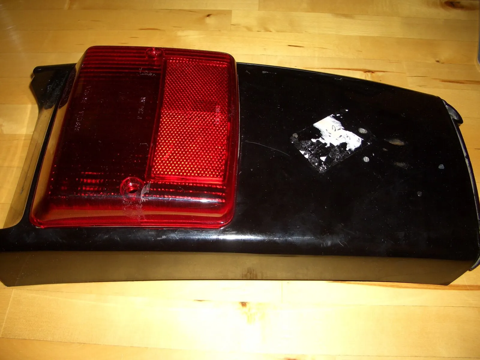

    • April 26, 2009 at 00:18
    Hab ein Foto beigefügt.
    Mein Teil besteht aus Kunststoff. Wie geht man da vor?
  • rally221
    rent a tent
    242
    21,577
    4,114
    Braunau am Inn
    Freerider SC
    • April 26, 2009 at 00:27
    da es bereits lackiert ist gehts ganz easy
    zuerst mit 600er naß überall anschleifen ,dann die schadstellen spachteln (nur ganz dünn da brauchts ned viel) ,Spachtel mit 320er naß vorschliefen danach mit 600 naß feinschleifen , dann ne dünne schicht Füller ,schleifen mit 600er naß , mit silikonentferner entfetten und dann lacken
    Member of "Rogue Unit SC"
