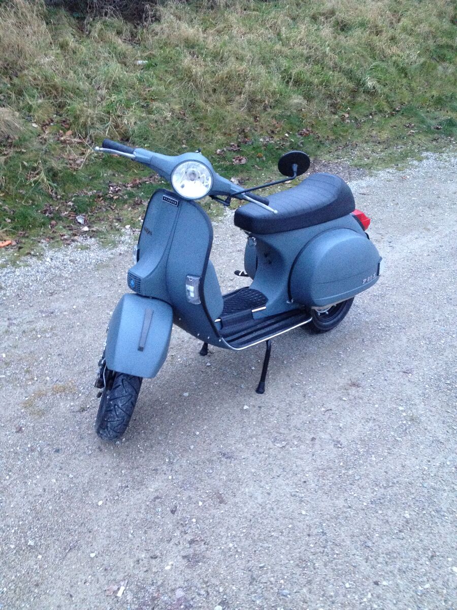

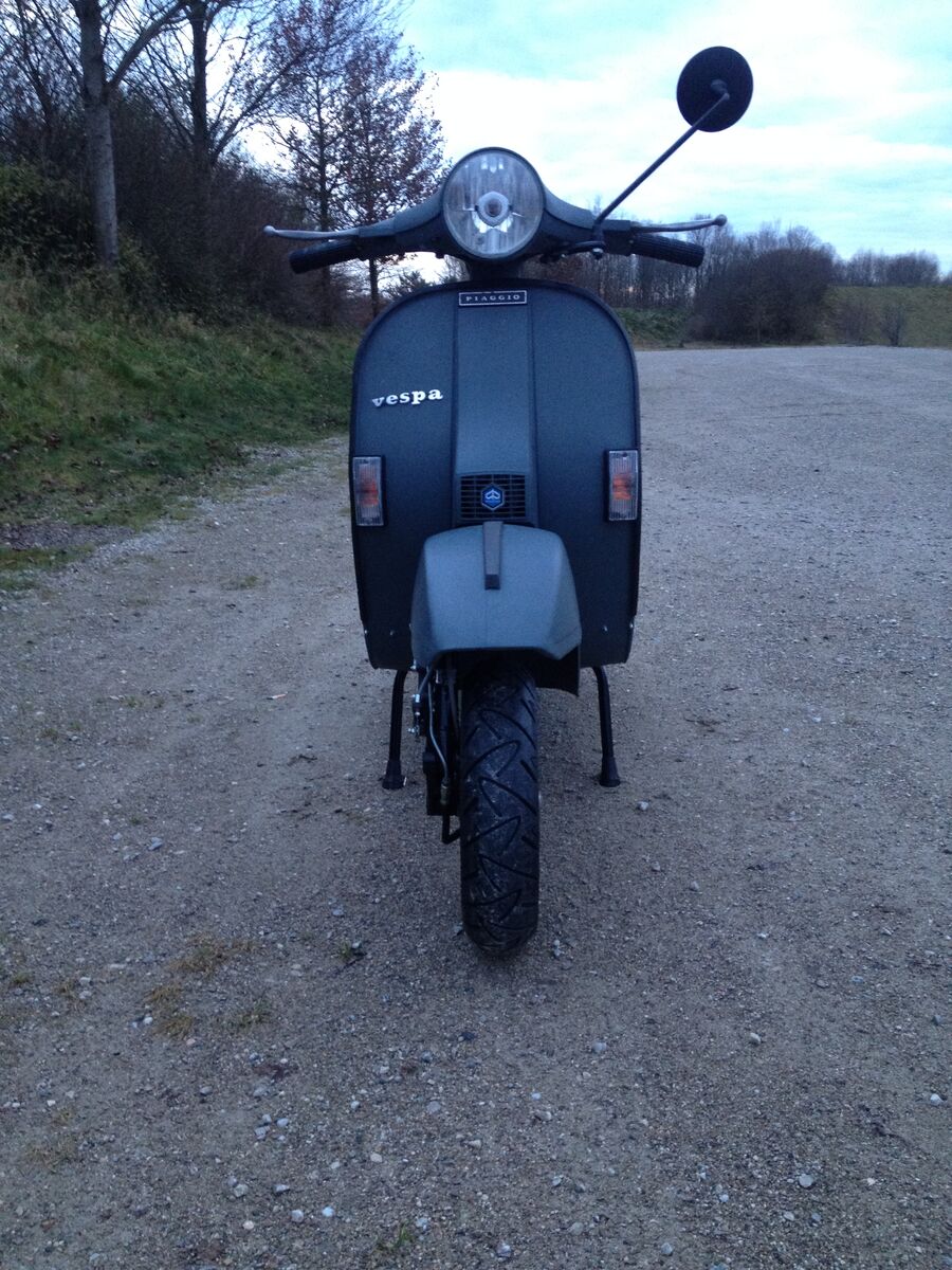

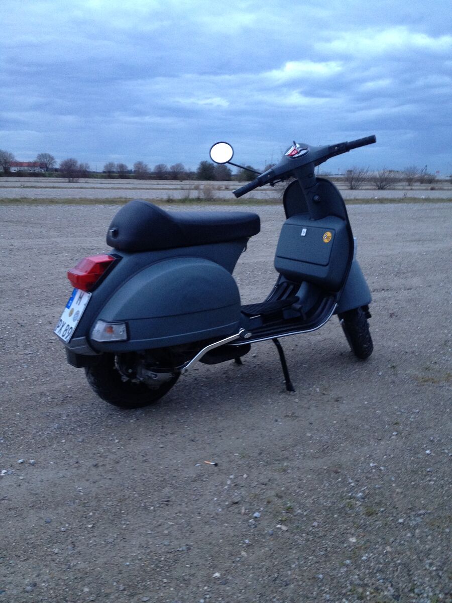

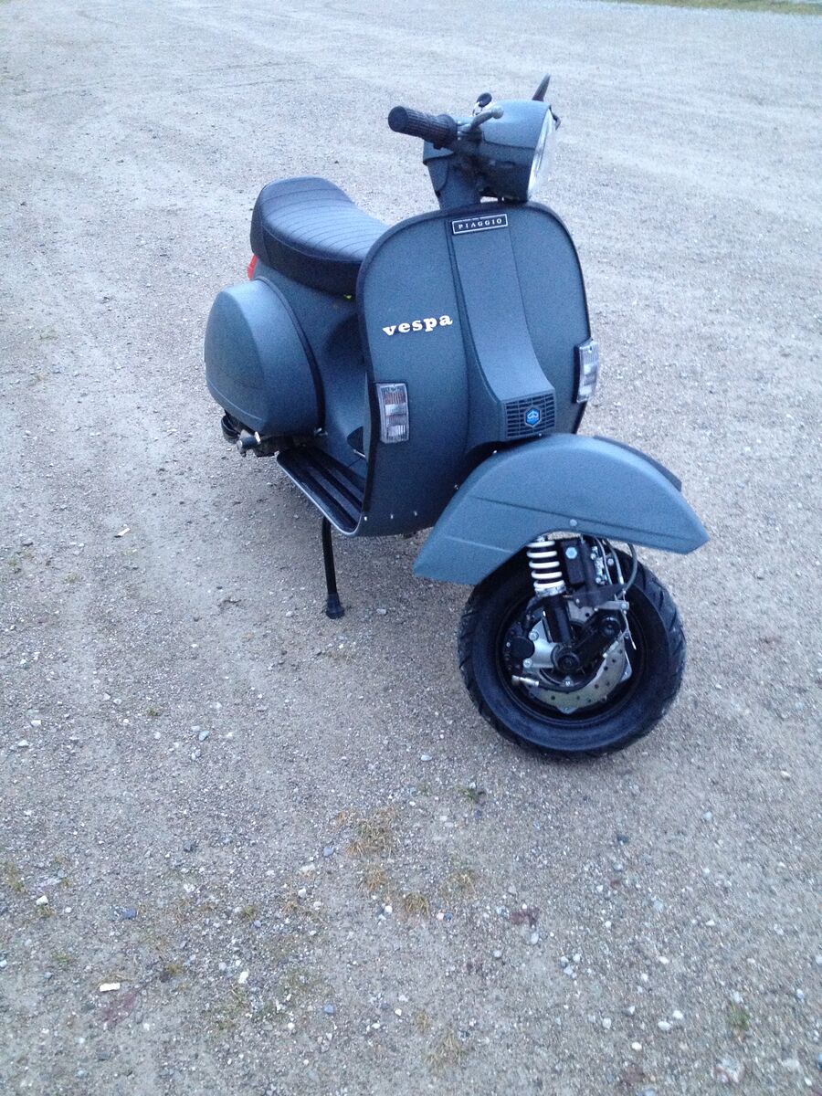

So,
heute mal alles wieder montiert.
Folgendes habe ich jetzt durchgeführt.
- neuer Kupplungsseilzug
- Cosa Kupplung revidiert (neue Original Beläge, verstärkte S&S Federn, Druckpilz, O-Ring Kupplungsarm)
- neue Schaltraste (FA-Italia von S&S) (extra für Dich, 125vnb6)
Und was soll ich sagen: Schaltet und kuppelt besser als je zuvor
Des weiteren habe ich noch vorne und hinten neue schwarz matt gepulverte Oschinalfelgen inkl. neuer Reifen verbaut.
Die hintere Felge wurde mit Hilfe des S&S Breitreifensatzes aufs maximale aufgeblasen.
Vorne tut es jetzt ein Conti Twist mit 100/80-10.
Hinten ein Conti Twist mit 130/70-10.Und hab dann noch ne schöne neue Diamant Fussmatte übers Blech gelegt...finde dat passt zum Roller. (siehe Bilder)
Bin dann heute gleich mal auf die Piste und alles getestet.
Fahren tut sichs wunderbar, auch freihändig....
Der Conti klebt auf dem Asphalt wien frisch angekauter Kaugummi! -
