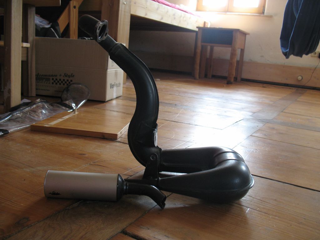

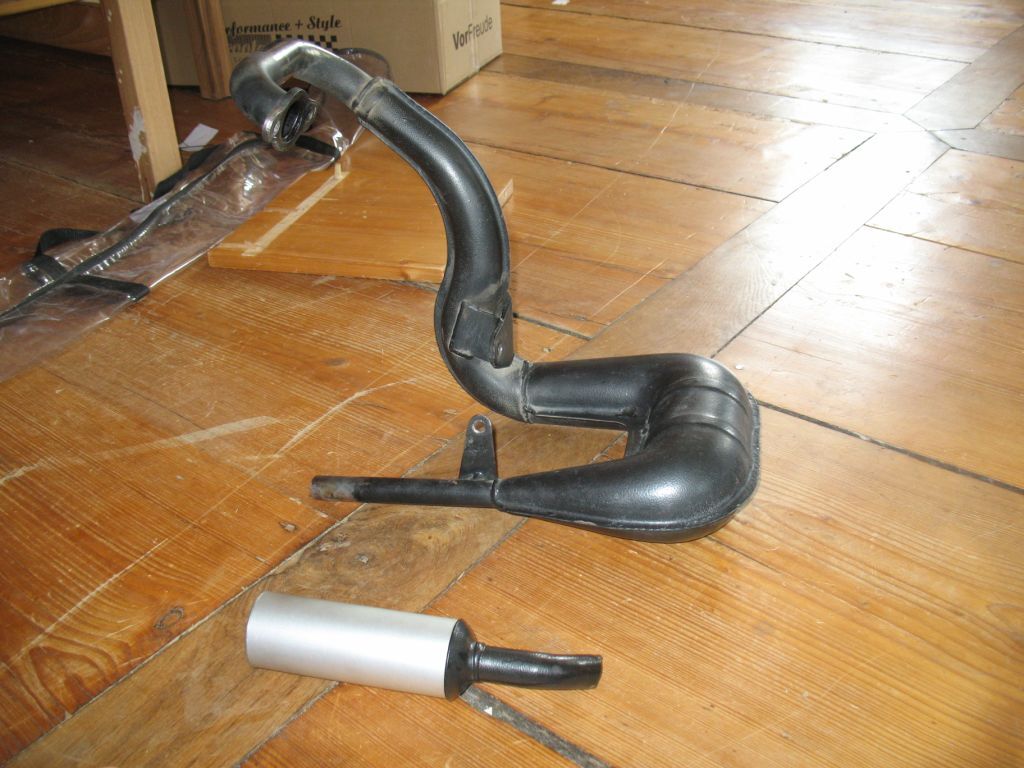

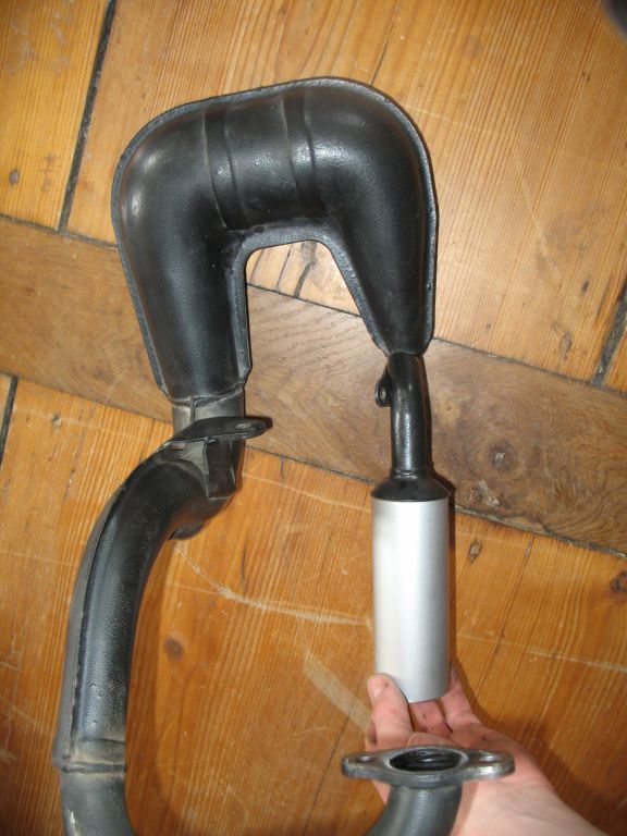

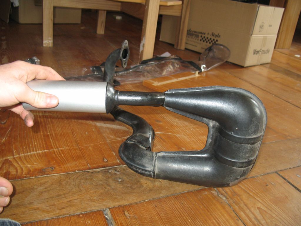

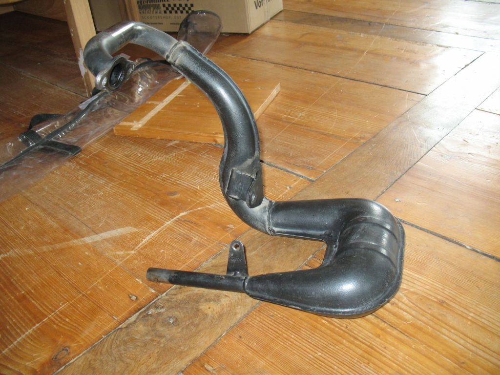

    ich habe eine frage an die Auspuff spezialisten also ich hab einen polini Right hand wo der Endschalldämpfer abgebrochen ist prinzipiell ist es ja egal wo der Endschaldämpfer sitzt solange der resonanzkörper nicht beeinflusst wird oder ? weil dann müsst es ja eigentlich gehen wenn ich den endschaldämpfer direct hinter den resonanzkörper schweiße oder ? oder hat das auswirkungen auf die leistung ?
    Ich hoffe auf den bildern wird ersichtlich wie ich das meine. denn dadurch wäre der Auspuff 1. nicht merh so lang und dadurch unauffälliger und 2. bricht der ESD vermutlich nicht so schnell weider ab
    lg peter
  • Die Länge des Auslasses ist schon wichtig, wenn du den Endschalldämpfer direkt nach dem Gegenkonus montierst, drückts dir die diffuse Abgassäule zurück in den Gegenkonus und deine Druckwelle wird nicht mehr sauber zurückgeworfen.
    Die Herren bei Polini werden sich schon was dabei gedacht haben, warum das Endrohr relativ lang ist.

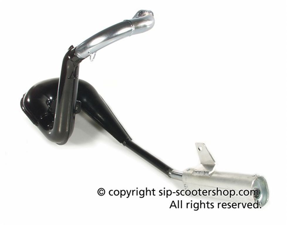

    Ich habe anscheinend einen Polini righthand (oder? warum ist nur der dämpfer so weit unten... bei SIP sieht das irgendwie anders aus...?!?).
    [Blockierte Grafik: http://i75.photobucket.com/albums/i305/Bi…rr/DSCF0002.jpg]
    [Blockierte Grafik: http://i75.photobucket.com/albums/i305/Bi…ngFRAGEZEIC.jpg]
    Oder habe ich gar einen Simonini (ich dachte, der passt nur auf die V50?!?) Das komische ist, das mein Puff einen kurzen runden Dämpfer hat; auf der Abb. von SIP ist der ESP allerdings oval... muss mir das zu denken geben?

    du hast definitiv einen Polini Righthand,hab ihn dir ja verkauft ;) Am besten du schweißt den Esd so dran dass er hält dass ist das wichtigste.Ich finde das gar nicht so wichtig wenn er nicht mehr gleich lang ist und es wirkt sich auch sicherlich nicht negativ aus.Kann sein dass er etwas an Lautstärke gewinnt.Ein größerer Dampfer würde stark aussehen und sicher leiser werden. :thumbup:
    Grüße Michl
