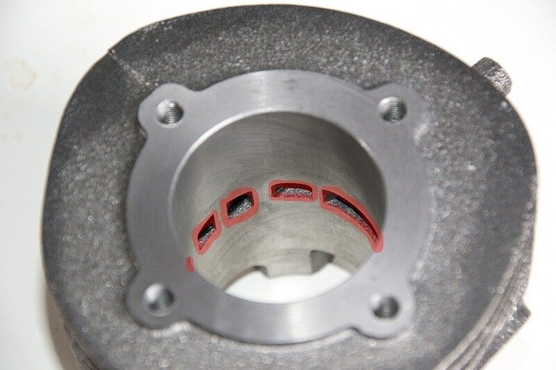

    • February 15, 2011 at 13:07
    HI,
    wollte nur nochmal zu sicherheit fragen.
    Bei den roten Stellen soll ich einfach so lange schmirgeln, bis das halbwegs geschmeidig ist, oder?
    Gruß Boller
      • 71.43 kB
      • 800 × 533
      • 603
    • February 15, 2011 at 13:24
    Jepp, einfach entgraten, aber vorsichtig bzw. nicht zu viel wegschmirgeln.
  • Pimmelkopp
    185
    37
    SF
    • February 15, 2011 at 15:35
    Mit ner Schlüsselfeile geht's sehr gut.
    Ansonsten Dremel mit Schleifpapierrolle.
    Kann man nicht viel bei verkehrt machen.
