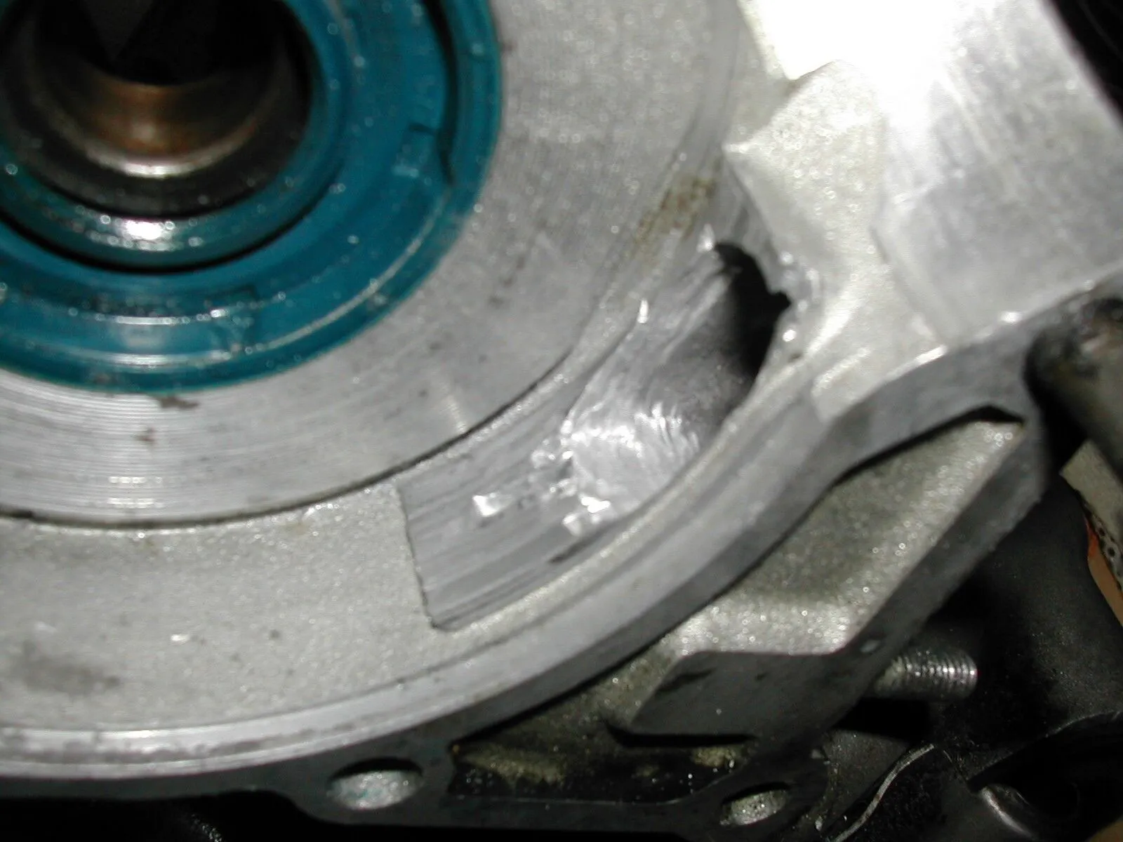

    Hallo.
    Hab gerade einen PK50 Motor geschenkt bekommen, bei dem die KW fest steckte.
    Nach dem Spalten, sah ich auch den Grund. Es steckte ein Teil eines Sprengringes zwischen Einlass und KW.
    Der Einlass sieht ziemlich Übel aus.
    Meine Frage ist, ob soetwas eventuell mit Kaltmetall reparierbar ist, oder ob ich die Hälfte in die Tonne klopfen kann.
    Hier mal ein Bild davon
    [Blockierte Grafik: http://www.imgbox.de/?img=g25373r184.jpg]

    ein bekannter von mir hat einen einlass schweißen lassen
    aber auf mofa
    das piaggio metal ist nicht so der hit besser geht schon kaltmetall
    er hat kaltmetall rüber dann abgeschliffen und neu aufgearbeitet
    es geht!

    schweissen und ausspindeln lassen oder komplett wegfräsen und auf Membran umbauen. Kaltmetall würde ich dort nicht verwenden.
