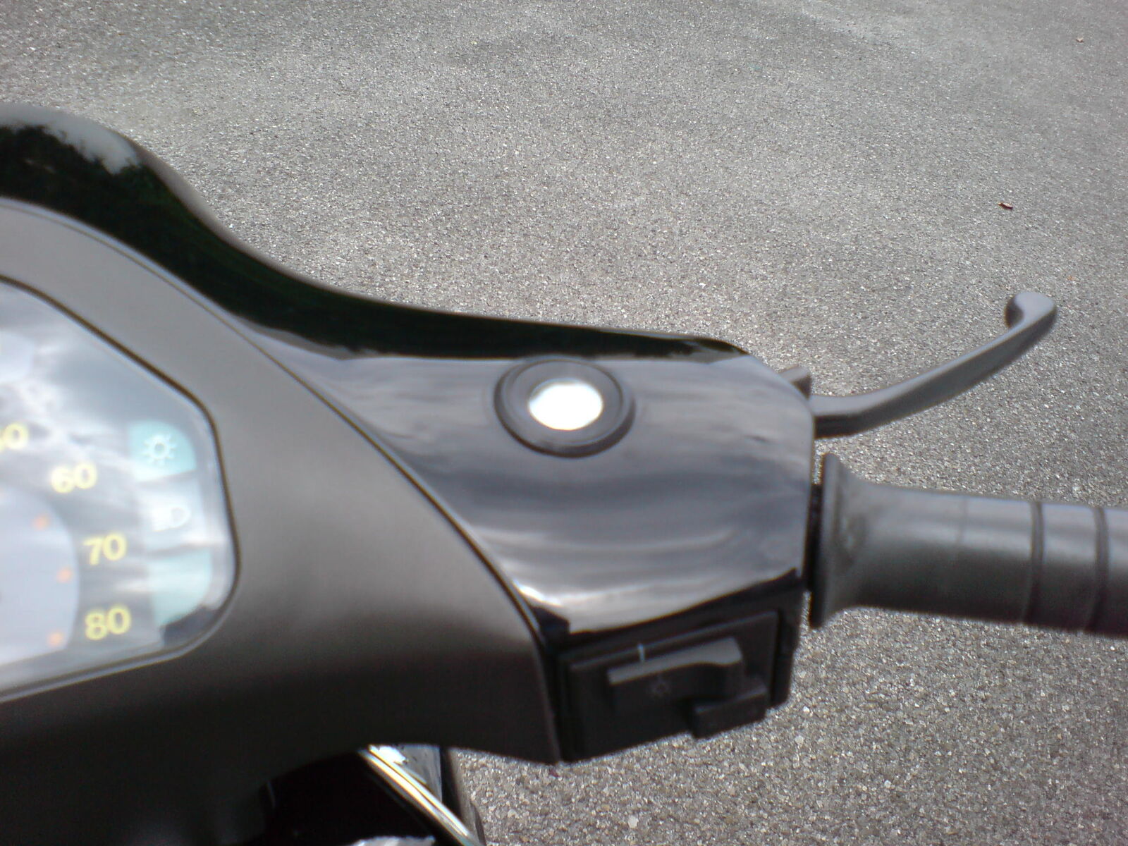

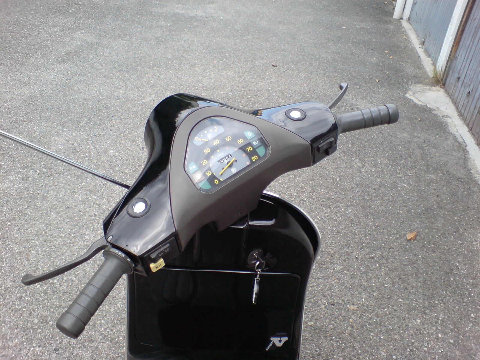

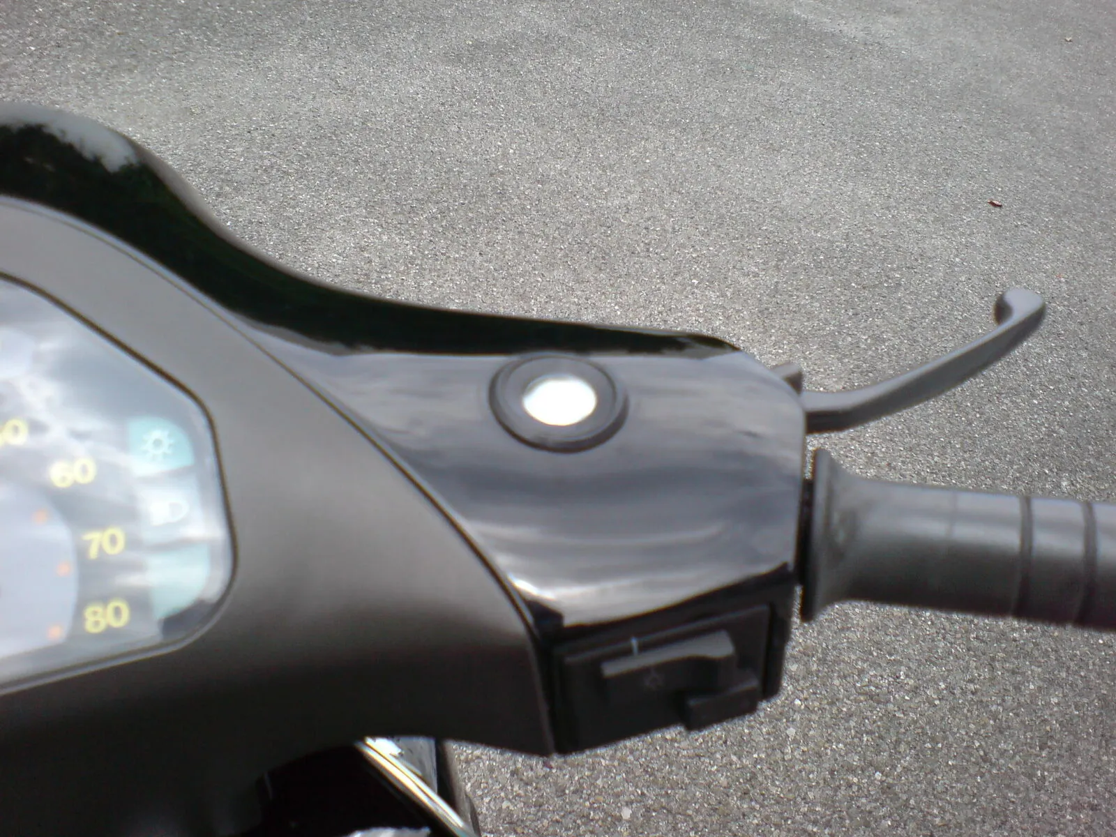

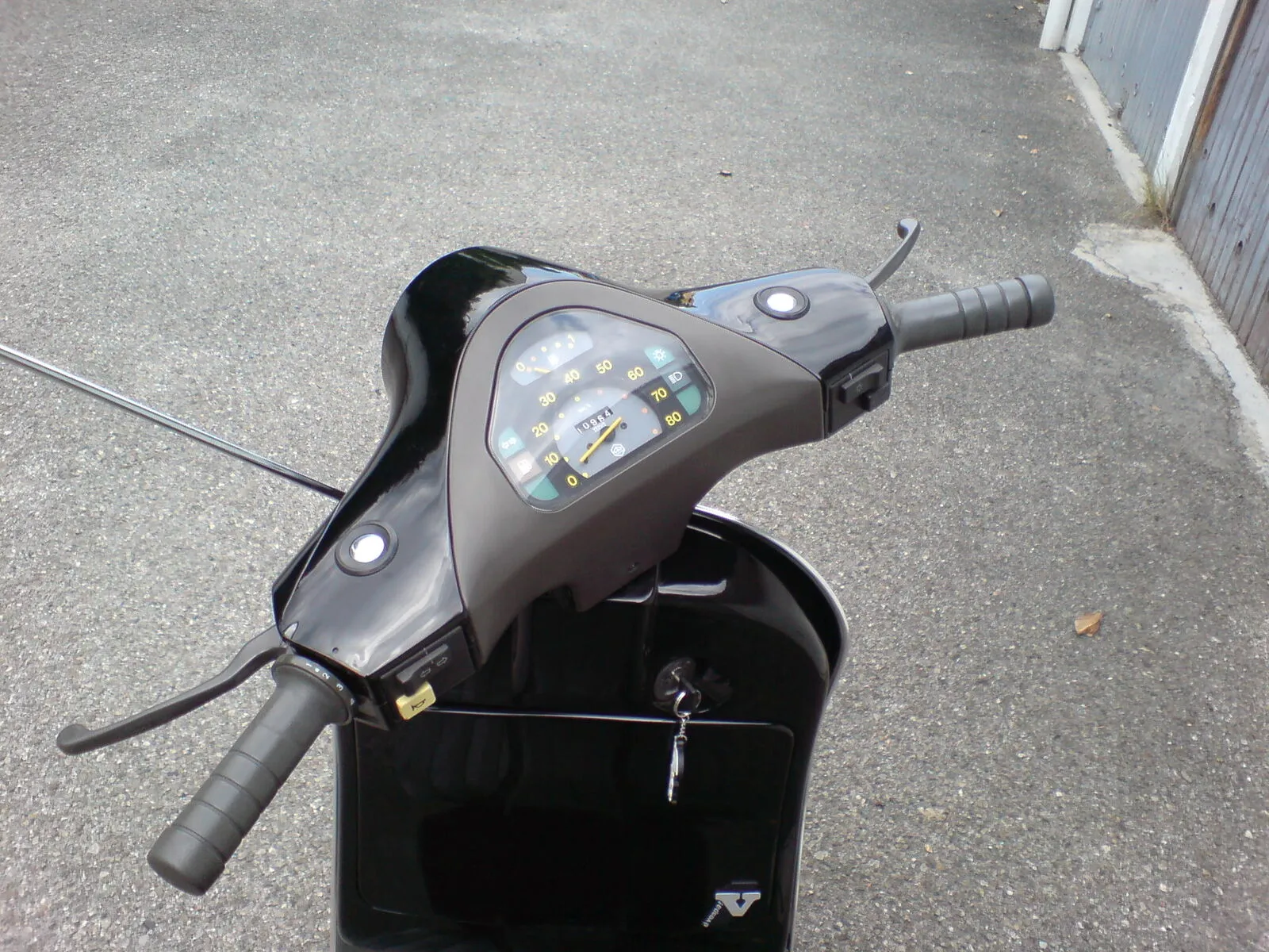

    Ich hab die Löcher einfach mit einer Schraube mit flachem Kopf + Gummischeibe dicht gemacht. Ist vielleicht nicht die eleganteste Lösung, aber ich find es sieht nicht schlecht aus, und falls doch mal wieder Spiegel oben rein sollen, hat man kein Problem.
    Kann auch mal Fotos davon machen.

    So schauts aus.
    Vielleicht sprüh ich die Schrauben aber noch schwarz an, dann stechen sie nicht so hervor.
