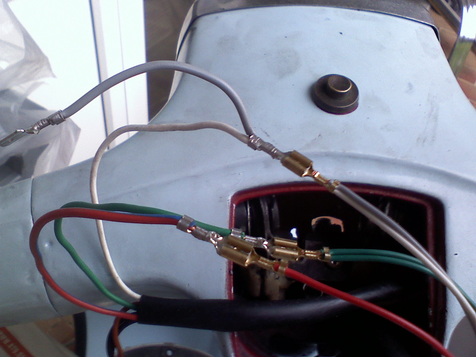

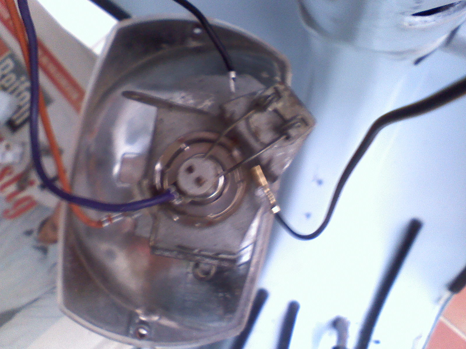

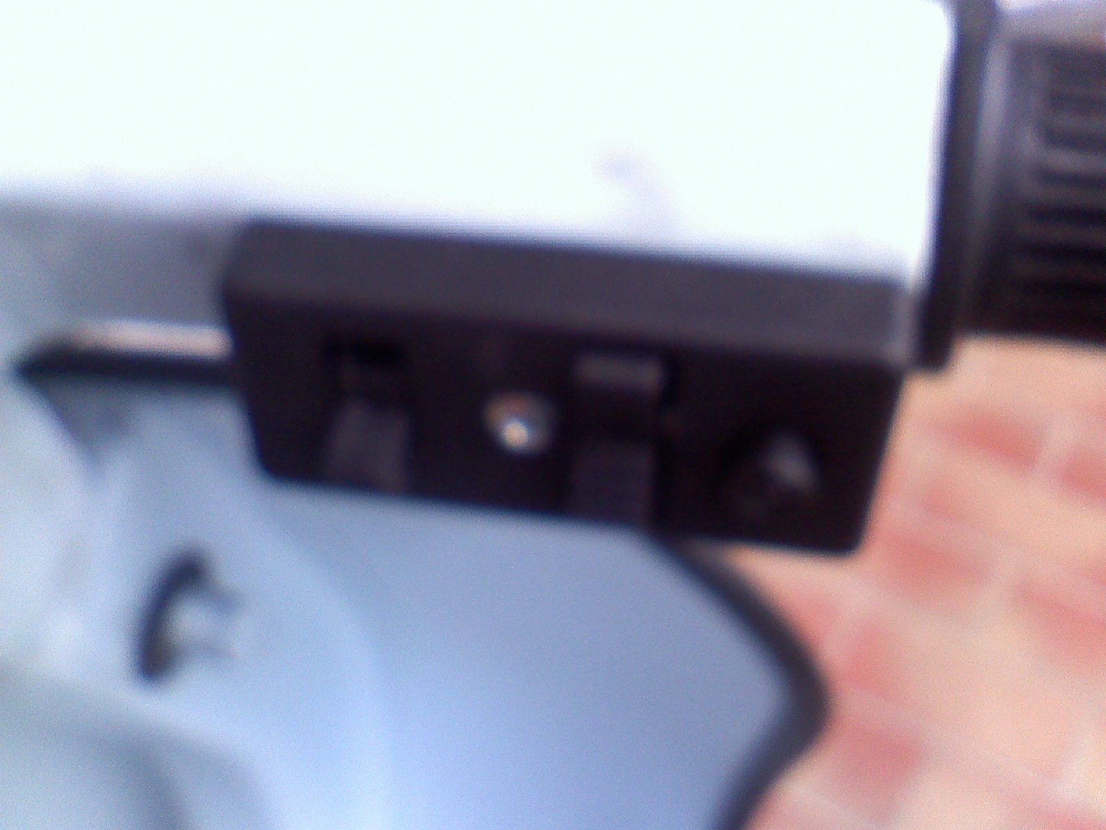

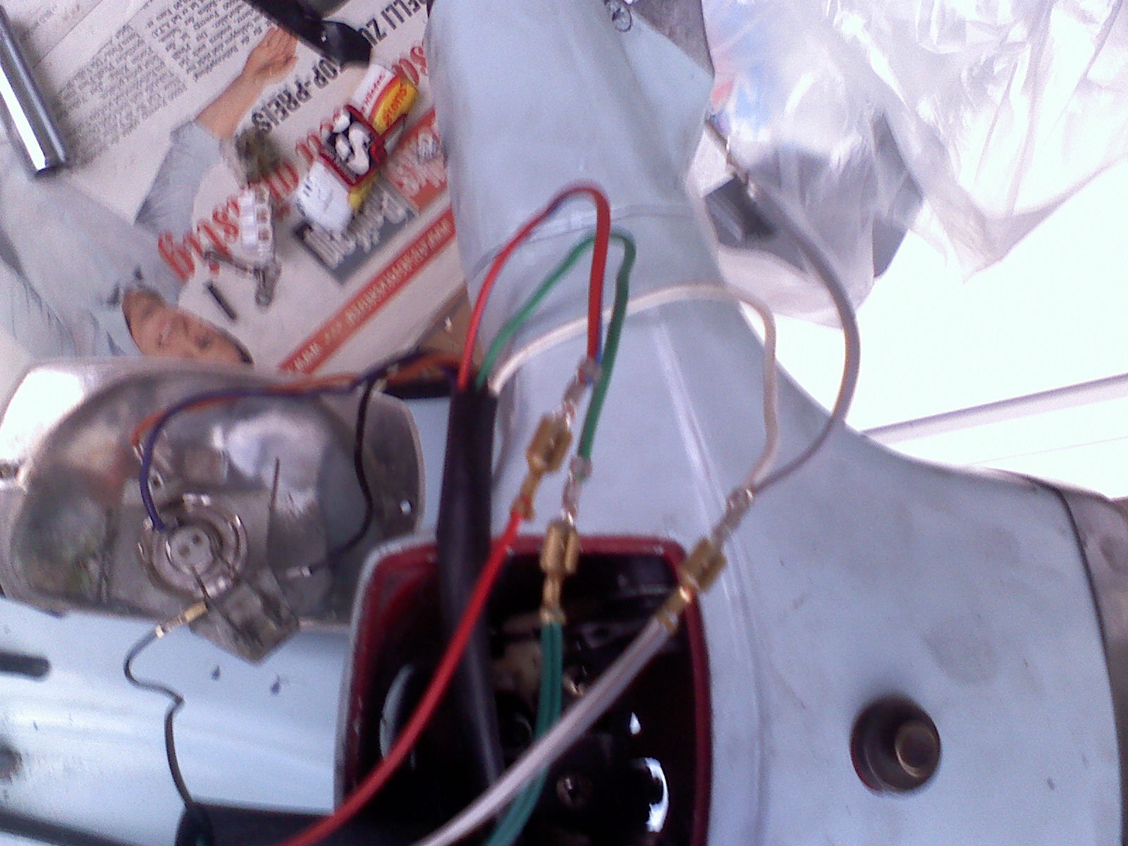

    Grüßt euch,
    Hab meiner V 50 Special nen neuen
    Kabelbaum und Lichtschalter verbaut, alles funktioniert bis auf der
    Hhauptscheinwerfer! Da muss man ja drei kabel anschließen, Schwarz,
    Braun und Lila, gemacht getan, aber es brennt nix! (ps, hab eine 6
    Volt Anlage, der gelbe ist nicht anschlossen von der Zündung, (hab
    keine Blinker) und beim Lichtschalter geht beim weißen Kabel (für
    die hupe) noch ein graues Kabel weg! Für was ist den das???
    Schon mal vielen dank

    Das Lila Kabel das direkt an die Birne geht bekommt das auch Strom vom Schalter?

    schwarz, rot, grün, grau und weiß, beim licht schalter zusätzlich noch lila und braun
    1,013
    60,198
    11,657
    • May 6, 2009 at 18:07
    okay, also kommen vom rahmen
    schwarz
    rot
    grün
    grau
    und
    weiß
    grau geht zum rücklicht, rot ist der zündstrom, der geht auf den killschalter
    schwarz geht auf masse, der muss an die "aus" stellung des lcithschalters
    grün ist die spannungsversorgung für die schnarre und das licht, kommt direkt neben dem hupenknopf an das kurze ende des leiters.
    weiß ist die schnarre, die wird an den lichtschalter direkt angeschlossen

    genau, soweit stimmt ja auch alles weiß und grau sind aber zusammen verbunden!!! und wen ich grau auf die lampe leg brennt das rücklicht nicht mehr!

    P:S: der lichtschalter war schon fertig verkabelt!!! für was ist den jetzt lila und braun???
    1,013
    60,198
    11,657
    • May 6, 2009 at 18:27
    lila scheinwerfer und braun standlicht
