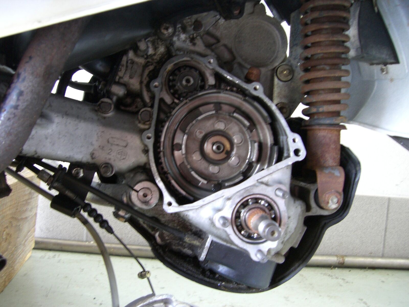

    Es ist der gleiche Vorgang! Nur dass man acht geben muss, dass die 6 Federn nicht umkippen und auch in den Wölbungen gescheit drinnen sitzen!
    Sieht dann so aus:

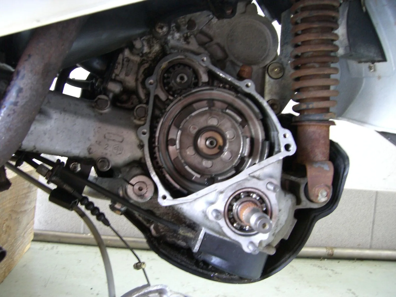

    Hab noch ein Bild gefunden, dass ich damals gemacht hab:
