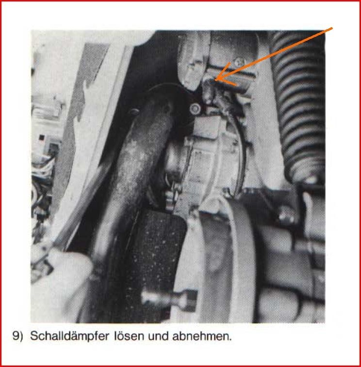

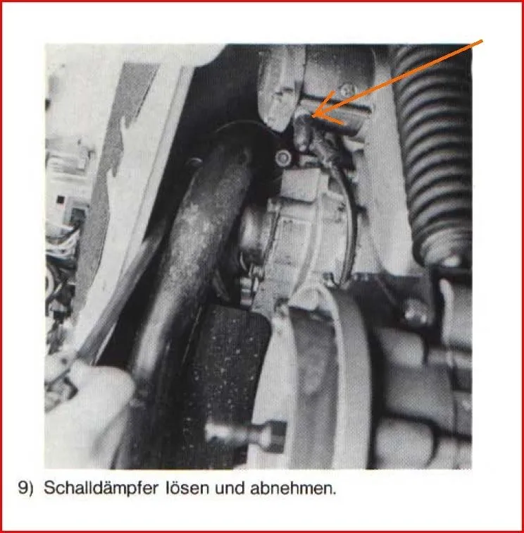

    Nein das ist sicher nicht kaputt, wenn der Anlasser sic nicht dreht solltest Du die Anschlüsse mal kontrollieren. Die Plusleitung geht vom Relais direkt zum Anlasser. Das Massekabel ist, auf der rechten Seite, unten an der Schwinge, entweder an der Halterung des Kabel Steckverbinders, oder an der unteren Schraube der Abdeckung des Lüfterrades. Ich hab Dir mal auf dem Bild die beiden Stellen markiert. Das Kabel muss direkte Verbindung zur Batterie (minus) haben. Messung : Gerät auf Ohmmessung kleinster Wert Anzeige soll 0 Ohm betragen. Das Pluskabel ist auf dem zweiten Bild zu sehen. Gummikäppchen zurückschieben und beim Start messen ob da Strom anliegt. Dann können wir eingrenzen, wo der Fehler liegt.
    klaus

    • May 14, 2009 at 07:17
    Hi, nein nicht ganz richtig, schwarzes Kabel (Mesgerät) auf Masse (Motorgehäuse), Rotes Kabel (Messgerät) an den Anschluss am Starter. Beim Start sollten da ca. 12 Volt angezeigt werden.
    klaus
