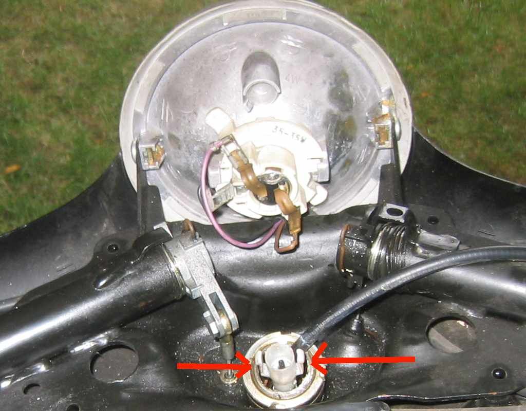

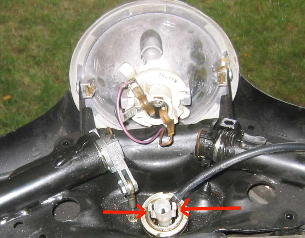

  • PK 50 XL 2 Tachowelle "sitzt fest", Bremslicht bei Handbremse leuchtet nicht
    • November 3, 2014 at 15:00
    Schaut die Tachowelle, wie auf dem Bild so weit heraus?
    • November 3, 2014 at 14:08

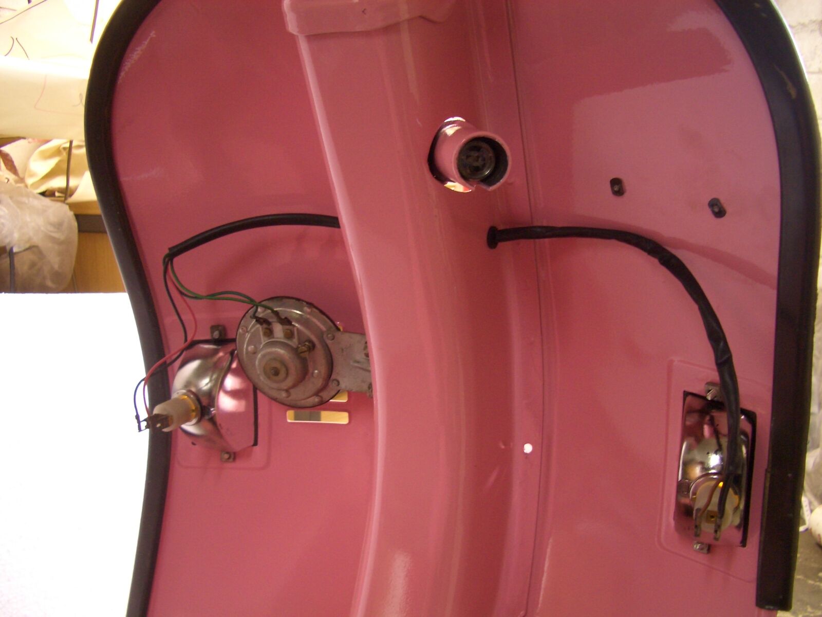

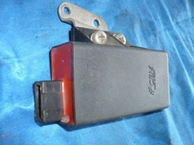

    So dann will ich Dir mal auf die Sprünge helfen. Die Sache ist eben so einfach wie simpel. Du brauchst au nicht an der Tachowelle zu ziehen, die passt auch so. Hoffentlich hast Du die nicht geschrottet bei Deinen Versuchen. In der Beschreibung, ganz am Ende ist das Aufsetzen der Lenkerverkleidung beschrieben, der Tacho und dessen Träger ist mit der oberen Verkleidung bereits verschraubt, aufsetzen und runterdrücken, und das Ding rastet ein. Du solltest aber zuerst die Seele der Tachowelle wieder einschieben und testen ob sie unten eingesetzt ist.
    Und so sollte die Welle stehen vor dem Einsetzen.
    Ach was ich vergessen hatte, Du brauchst die Hupe nicht zu prüfen, wenn die nicht geht, liegt das entweder an der Batterie, wenn eine da ist, oder an dem Hupengleichrichter, ein bekanntes Verschleißteil. Sitzt unter der rechten Seitenbacke,
