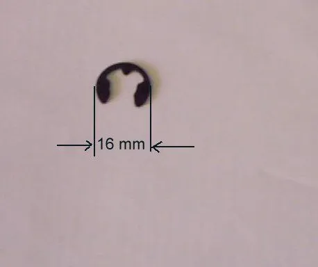

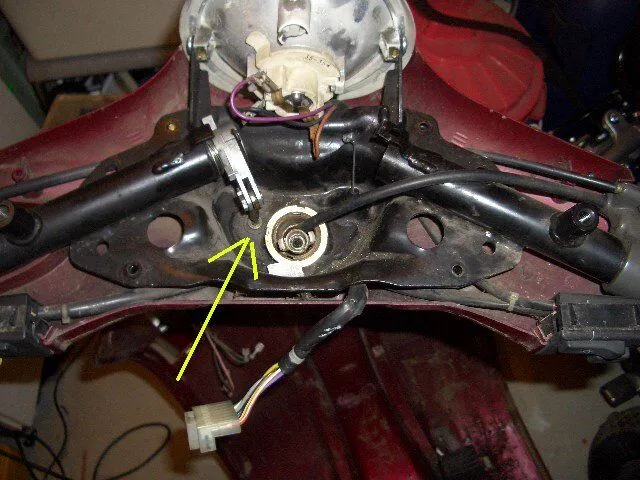

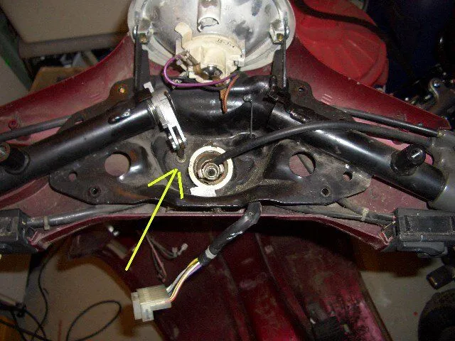

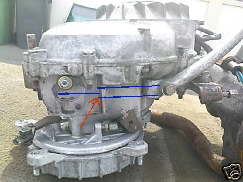

    • May 17, 2009 at 08:45
    Hallo Emil, bei dem Schaltdraht wird die Zughülle mit zwei Clipsen besfestigt, damit ist sichergestellt, das die sich nicht verschieben kann. Der Pfeil weist in den Bildern jeweils auf die Position wo der hin gehört. Ach noch was, der Schaltdraht darf unten nicht zu weit aus dem Nippel herausschauen, sonst klappt, nach dem Aufsetzen der Schutzkappe, das Schalten nicht mehr.
