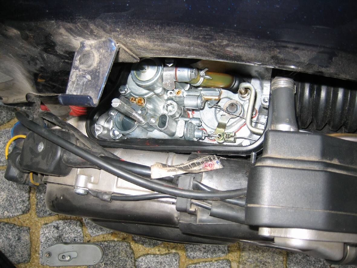

    Danke erst einmal, eventuell brauch ich noch mal Bilder, oder Anleitung, was ich genau ausbauen muss.
    Darf ich dann noch mal auf Dich zukommen?

    • May 27, 2009 at 16:17
    ja klar. froehlich-)
    SLS is der schwarze rechteckige Kasten, im Bild rechts.

    • May 27, 2009 at 17:41
    den Kasten einfach komplett wegbauen?

    • May 27, 2009 at 18:17
    ja genau. Es is nix elektrisch dran. In dem Kasten steckt bloß ein zweiter Lufi. Überflüssig wie ein Kropf. :-6

    • May 27, 2009 at 22:40
    ciao,
    du musst den ganzen auspuff wechseln, da dieser "kasten" an dem kat-auspuff hängt! einfach o-puff drauf! das ist das beste was machen kannst!
