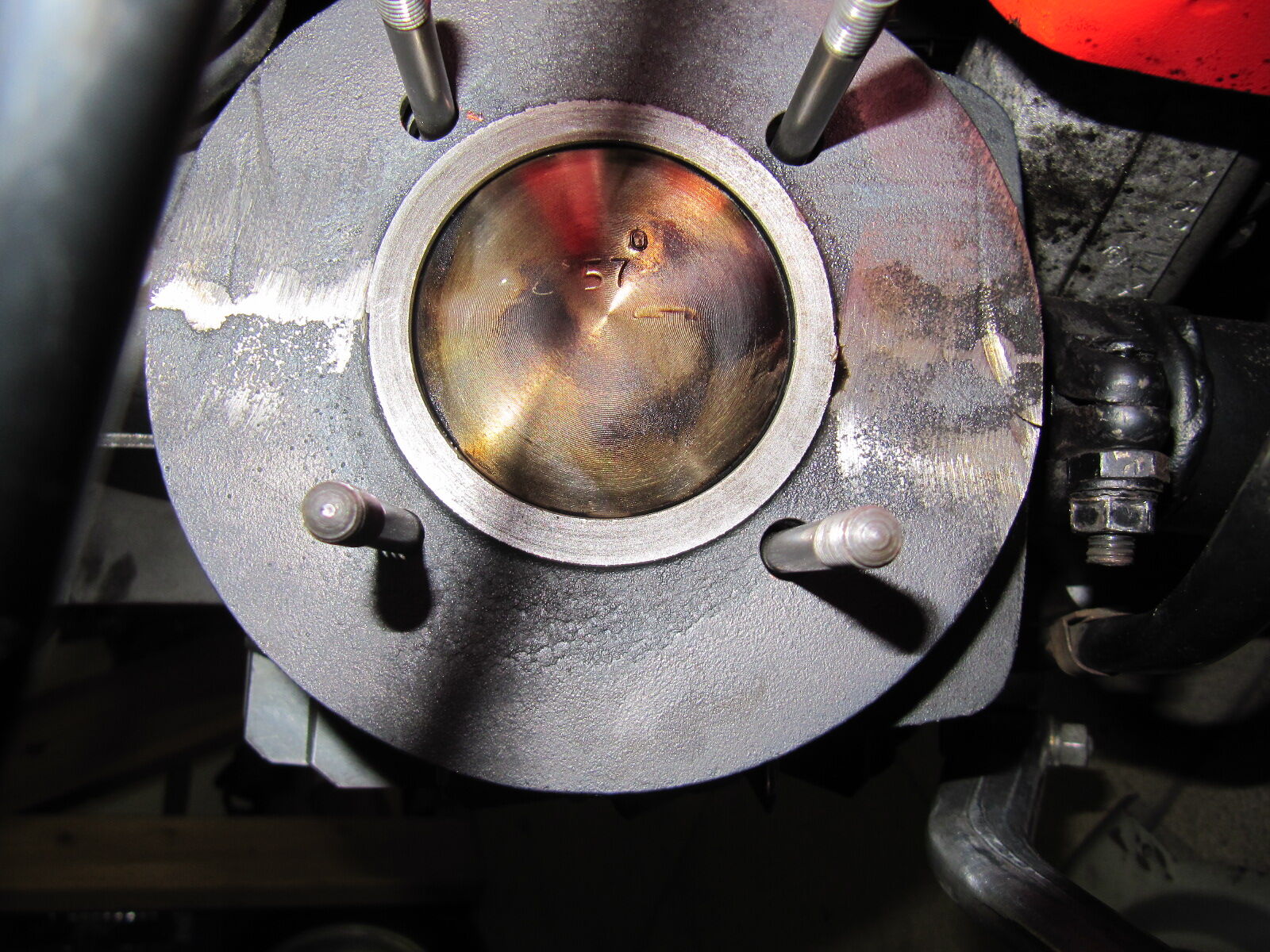

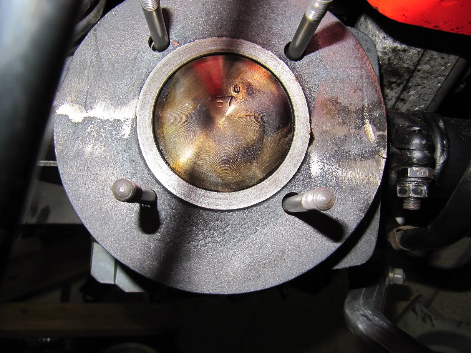

Der Kolben ist relativ einfach gehalten, keine Auschnitte im Kolbenhemd, allenfalls eine leichte Auswölbung unten und diese zeigt weg vom Auslass, genau wie die Nippel für die Kolbenringe, ebenso weg vom Auslass, sollte also stimmen.
