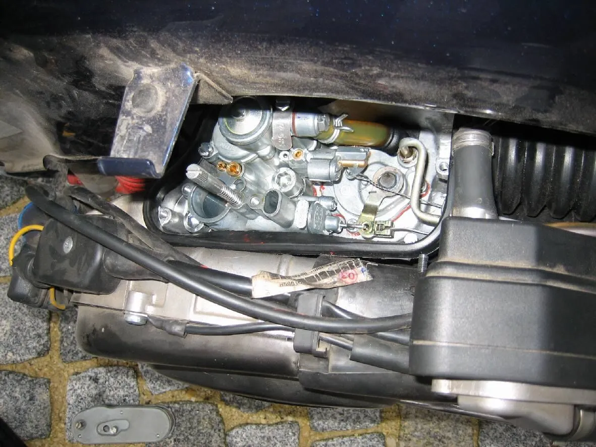

  • Sito Auspuff statt original Auspuff mit KAT an PX 125 FL ist das möglich?
    • GunterAlexW
    • May 27, 2009 at 16:17
    ja klar. froehlich-)
    SLS is der schwarze rechteckige Kasten, im Bild rechts.
