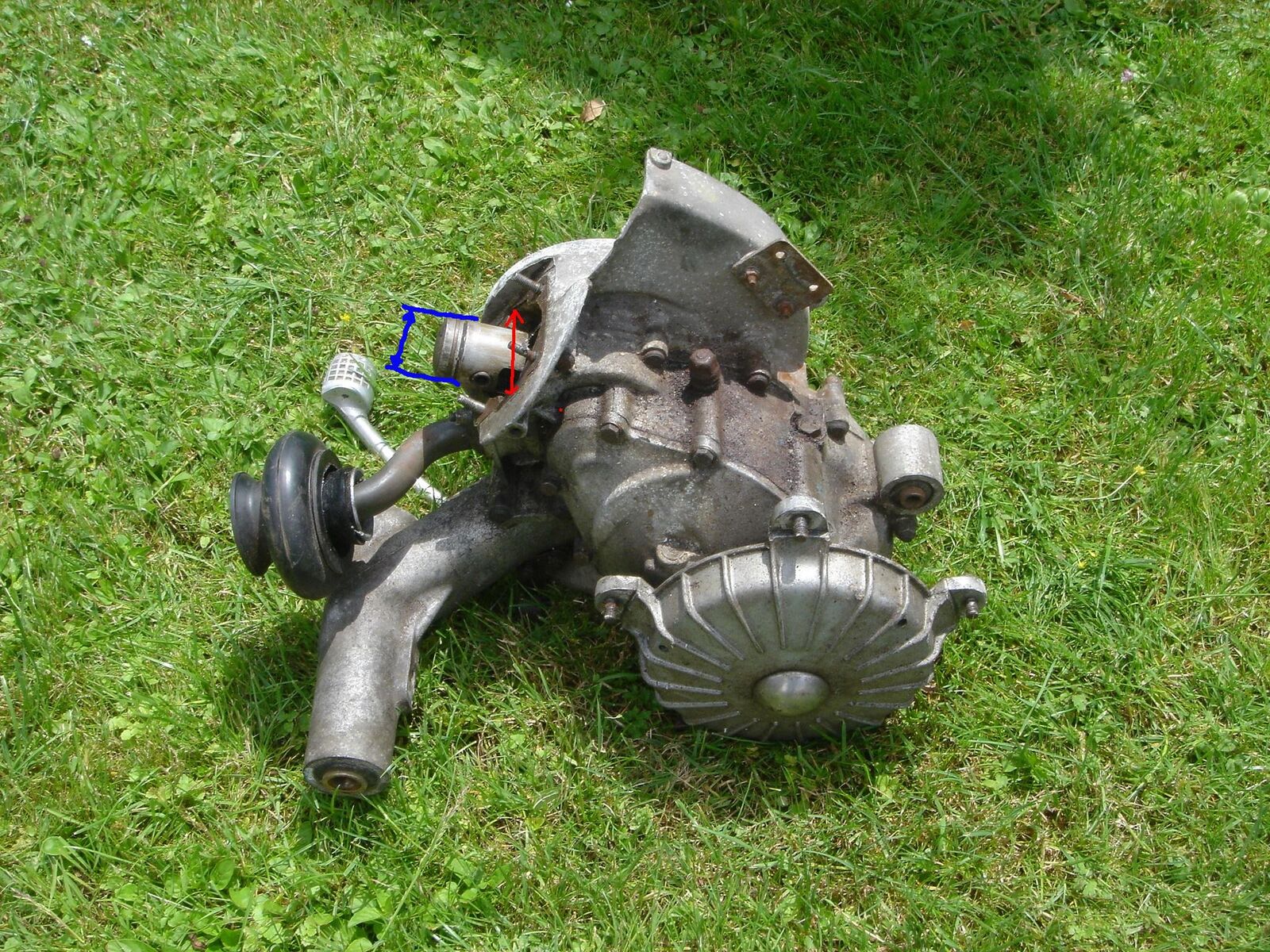

    ich habe vor kurzem ne Spezial gekauft die einen getunten Motor drin hat. Nun möchte ich die wieder verkaufen und natürlich so gut es geht beschreiben. Ich habe die Vermutung, dass ein Motor aus einer neueren Vespa (PK, PX...) verbaut wurde. Bei den neueren hab ich aber keine Ahnung. Kann mir jemand anhand der Fotos sagen, welcher Motor verbaut ist?
    Anhaltspunkte habe ich folgende:
    - 19.19E Vergaser
    - Tank mit 2 Öffnungen (Getrenntschmierung?)
    - komplett geschlossenes LürRa (elektronische Zündung?) mit Aufschrift "PKM/8A 992176"
    - Zündspule mit 4 Kabeln hin und 1x zur Zündkerze
    gruß und danke
    Simon

    Der Motor ist von ner Pk der Tank auch ist aber keine Getrenntschmierung so wie das aussieht müßte der 2te Deckel die Tankanzeige sein. Zündung müßte ne 12Vsein die elektronisch ist.

    super vielen dank.... werde nachher noch zur vespa gehen und den kopf runter machen, damit ich den zylinderdurchmesser ausmessen kann dann wandert die vespa bei eBay rein...

    auf die idee bin ich auch schon gekommen. da wo bei einer spezial die motornummer steht ist bei dem motor aber alles blank. sieht aber eigentlich nicht danach aus, als ob die nummer weggeschliffen wurde.....
    stehen die nummern bei nem PK motor evtl an einer anderen stelle?

    guck doch was er für ne Bohrung hat, dann weisste auch den Hub

    ich bin technisch leider nicht so bewandert. bohrung ist der durchmesser, der im bild rot markiert ist, oder?

    ich meine den Durchmesser der Zylinderbohrung

    • July 8, 2007 at 18:12
    blau markiert

    ah ok, das meinte ich ja. da der motor aber einen tuningzylinder drauf hat bringt mir das messen ja nicht viel außer, dass ich ich weiß welche größe der tuningzylinder hat.... mir geht es aber ja eher darum herauszufinden welchr PK grundmotor es ist (50, 80, 125). kann man das irgendwie anhand der zündung unterscheiden?

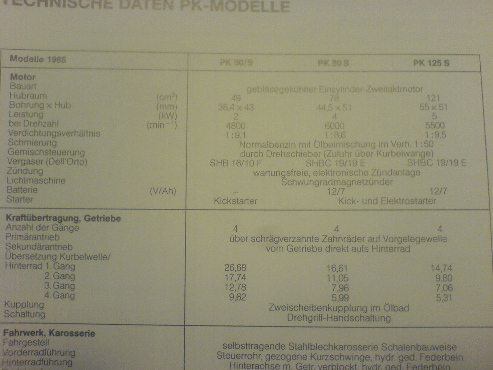

    gibts denn irgendeine möglichkeit die ursprüngliche ccm-zahl eines PK motors herauszufinden?

    macht doch keinen Unterschied
    Ne 80er Welle und nen 80er Zylinder von ebay - tata - feddig
    -> PK 80, genauso siehts mit der 125 aus

    • July 9, 2007 at 18:15
    naja, n unterschied gibs denk ich nur im getriebe...
    musst halt zähne zählen!
    häng dir mal ne auflistung an

    die getriebe passen überall rein, ob es da ne fuffi oder 80er oder 125er war.
    Alles identisch, die Übersetzung natürlich nicht, das dürfte klar sein

    • July 9, 2007 at 18:22
    ich sagte ja auch "im" getriebe ;)
    daher ja auch die liste mit den überstzungen...

    Da gibts aber allerhand unterschiedliche Versionen, und letztendlich ist das doch auch egal, da man das über das Primärgetriebe anpasst.

    mhhh... ja ok, da ne rennkurbelwelle verbaut ist wird ja sicher auch das getriebe entsprechend angepasst worden sein.... ich verkauf die dann einfach als "mit auf 133ccm getunten PK motor", bzw wieviel der zylinder auch immer hat).

    natürlich, aber der herr cmon will ja auch herausfinden was für nen motor er da im garten liegen hat, oder?!
    und das wäre nunmal die einzige (mir bekannte) möglichkeit [Blockierte Grafik: http://www.4smileys.de/images/fear1.gif]
