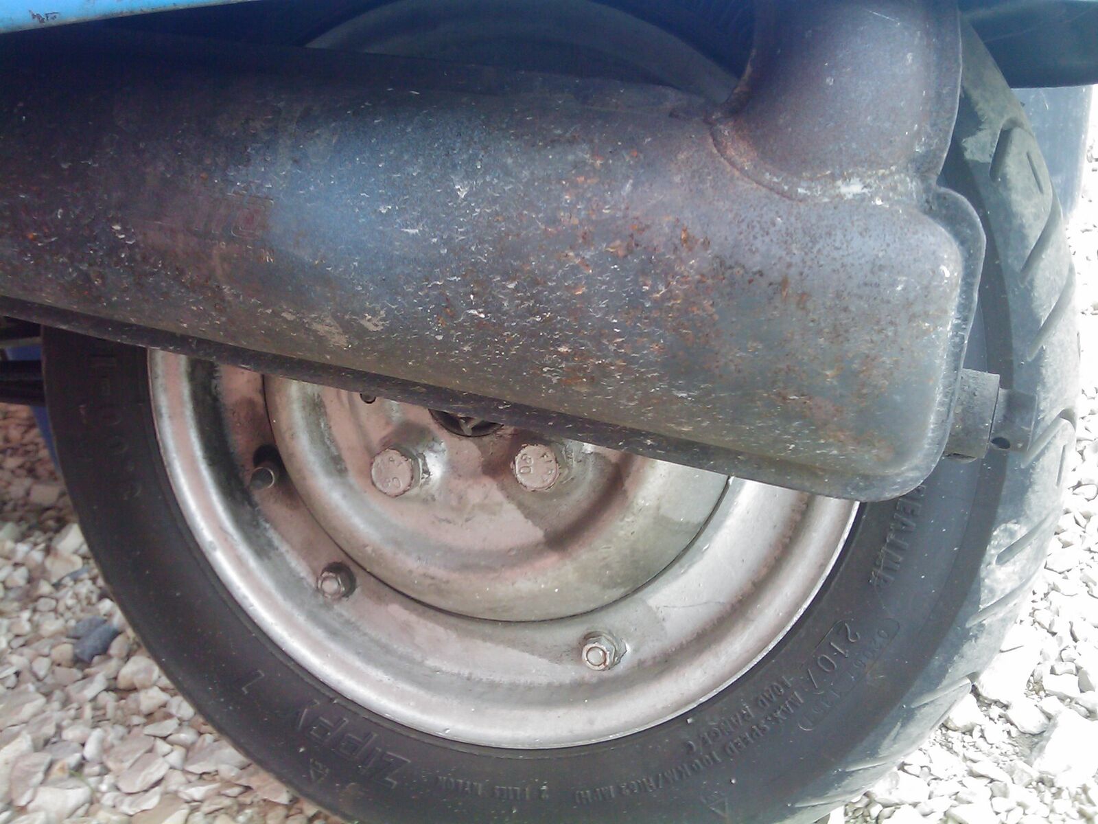

    das heisst du hast den oripuff dran?
    dann sind doch 80 gar nicht so schlecht...
    es ist definitiv der auspuff der nicht zum setup passt...
    würd ne sito banane draufmachen (hab die vom manu gehört, und der sound war sehr schön dezent!) dann geht auch noch was...

    also es ist n SITO aber das ist doch keine banane oder schau du mal

    doch das ist ne sito banane... also vergiss mein post von oben ;)
