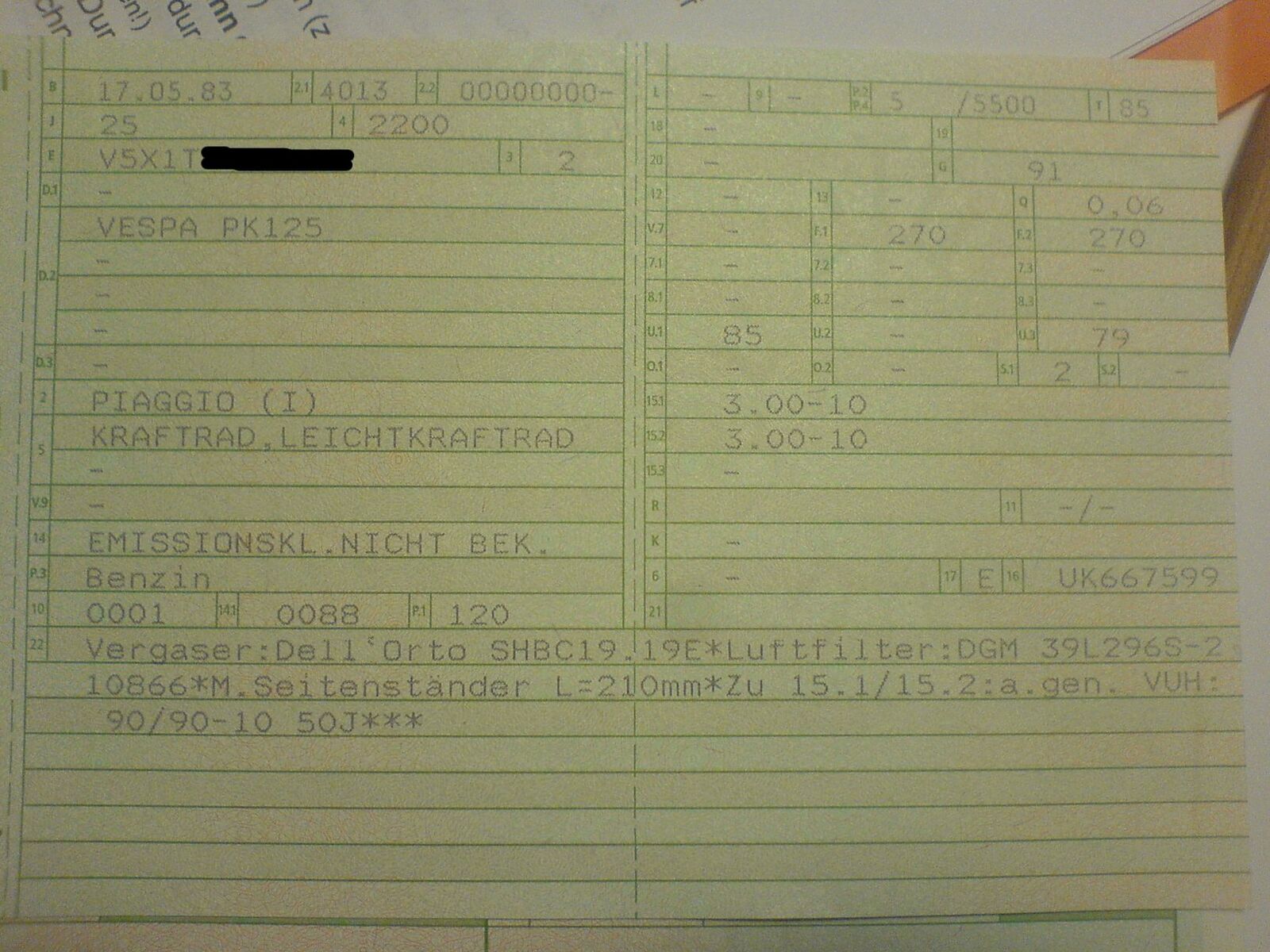

    aber müsste dann nicht irgendwo in der zulassungsbescheinigung stehen:
    "nachrüstung motor pk125" oder so ähnlich?!
    bei D.2 (typ/variante/version) steht ja auch "vespa pk125"
    edit: bild vom schein

    In der Tat etwas merkwürdig. In meinen Papieren steht als Fahrzeugtyp auch PK 50 S drin, aber als Hubraum 121 ccm und "mit Austauschmotor VMX5M.....".
    Andererseits sind meines Wissens die Daten von Vergaser und Luftfilter nicht in den Papieren von PK 125 Modellen aufgeführt, die schon ab Werk 125er waren.
    Ich habe auch eine Unbedenklichkeitsbescheinigung von Piaggio für den genannten Umbau, darin sind die ganzen Daten aufgeführt, die auch in deiner Zulassungsbescheinigung drinstehen. Ich vermute daher immer noch, dass es sich um einen Umbau einer PK 50 auf 125 handelt.
    Wenn die angegebene Fahrgestellnummer zu deinem Rahmen passt, ist doch alles gut. Würde mir da nicht unnötig Gedanken drüber machen.

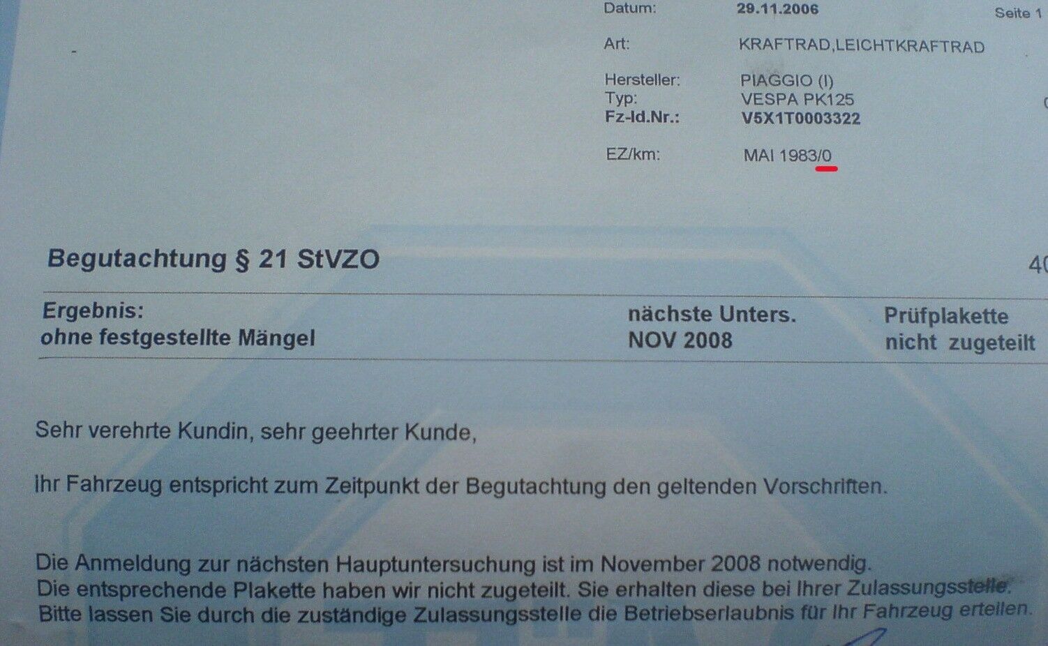

    achja, hab nochwas gefunden! in der "begutachtung" vom tüv steht bei km-stand 0...?!
    aber §21 ist doch die vollabnahme, oder? also doch austauschmotor..
    aber warum steht das dann nicht in den papieren...?! bzw warum steht selbst auf dem prüfbericht pk125?
    fragen über fragen...

    da hat der Prüfer seine Arbeit nicht ganz richtig gemacht....
    eine PK50S mit PK125S Motor wird dadurch nicht zu einer PK125S
