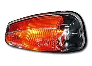

    die habe ich im kaefershop gefunden. wäre das nicht was für hinten? KOsten allerdings 14 ocken das stück. Die könnte man aber doch hinten einfach auf die vorhandenen Blinkerlöcher schrauben. Bei Polo gibts die 10 Watt-Widerstände für 3,95 das Stück. Was sagt da der TÜV dazu?

    hallo
    ich glaube die sind recht groß...
