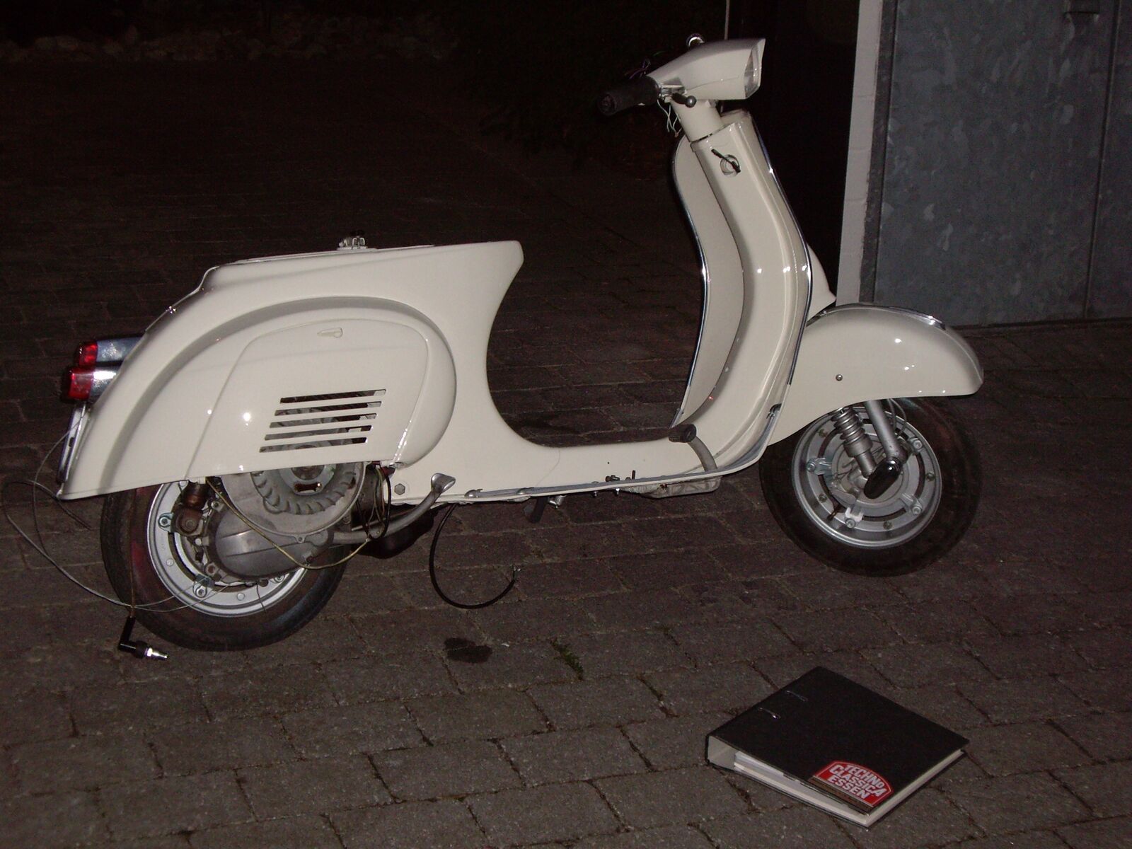

    Hi, Ich hab mir vor ein paar wochen ne Vespa im Ebay ersteigert. Habe sie komplett neu lackieren lassen etc. Habe nun auch den Motor eingebaut. Bevor ich den Motor ausgebaut habe hatte ich einen Funken, jetzt ist er weg. Ich habe schon alles versucht- mehere Zuendkerzen, etc. Aus der Zuendung kommen mehere Kabel raus. Blau, Gruen, Braun, Schwarz, Rot und nochmals ein Rotes Kabel. Ich habe die roten zusammen gemacht und die Zuendspule an das blaue Kabel gesteckt. Ist dies richtig, wenn ich noch keinen Kabelbaum anstecken moechte?

    Ich trau´ mich ja fast nicht zu fragen, aber was soll´s?
    Hast Du die Masse blank gemacht? Oder anders gefragt:
    Geht´s Licht an beim Treten?

    • April 21, 2006 at 23:41
    Hallo
    Ich habe den Kabelbaum noch nicht angeschlossen. Ich moechte erst den Motor zum Laufen bringen.
    Ist Bj. 1981 (12v)

    • April 22, 2006 at 01:47
    Ist jetzt Masse drauf oder nicht. Ohne die kann es keinen Elektronenfluß geben, ergo auch keine Spannung und damit erst recht kein Zündfunke.
    Wie und wo man die Masse anschließt weiß ich nicht, man erkennt sie aber daran, dass das Massekabel an der Karosserie angebracht wird. Und wenn diese Stelle auch noch überlackiert ist, kann´s schon dreimal nicht funktionieren.

    • April 22, 2006 at 23:24
    Hallo...alles funktioniert!!! Bin heute schon gefahren!

    • April 22, 2006 at 23:55

    • April 23, 2006 at 11:08
    Es lag an der MASSE
