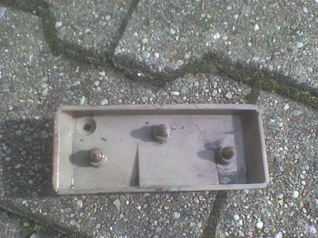

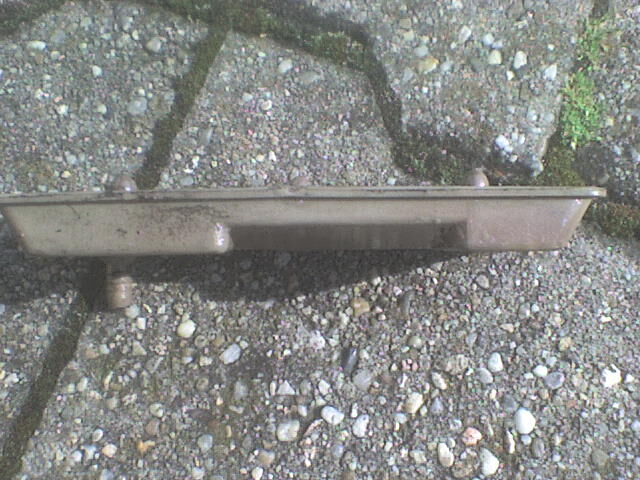

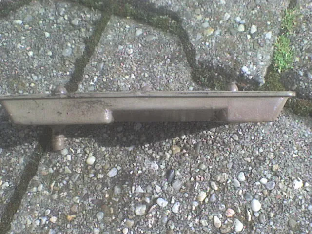

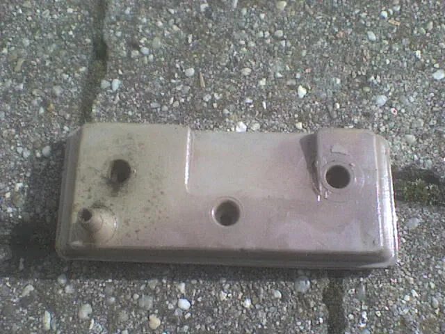

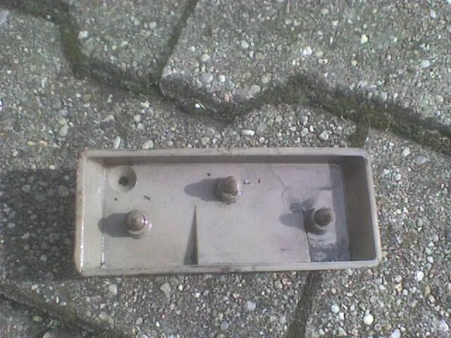

So leute, ich würd mich freuen, wenn mir irgendjemand sagen kann, was das für ein teil(stammt aus meiner 50n Spezial BJ 1980) ist, und wenn, ob es wichtig ist, oder man es weglassen kann. Ich freu mich auf hoffentlich viele antworten.
Danke
Was ist das für ein Teil?
as gehört unten an den luftfilter deines vergasers
das ist die Tropfwanne für den Luftfilter bei der 50er Vespa. Steckt an der Unterseite des LuFi. Kann man zwar weglassen, aber weil aus dem LuFi immer mal was tropft, sifft dir das irgendwann im Rahmen alles voll. Ich hab das immer dran gemacht und zusätzlich eine Platikschlauch durch eine der beiden Ablauföffnungen direkt nach außen geführt (dahin tropft es eh !). DAfür ist an der Unterseite der Wanne dieser Stutzen brauchbarGruß
