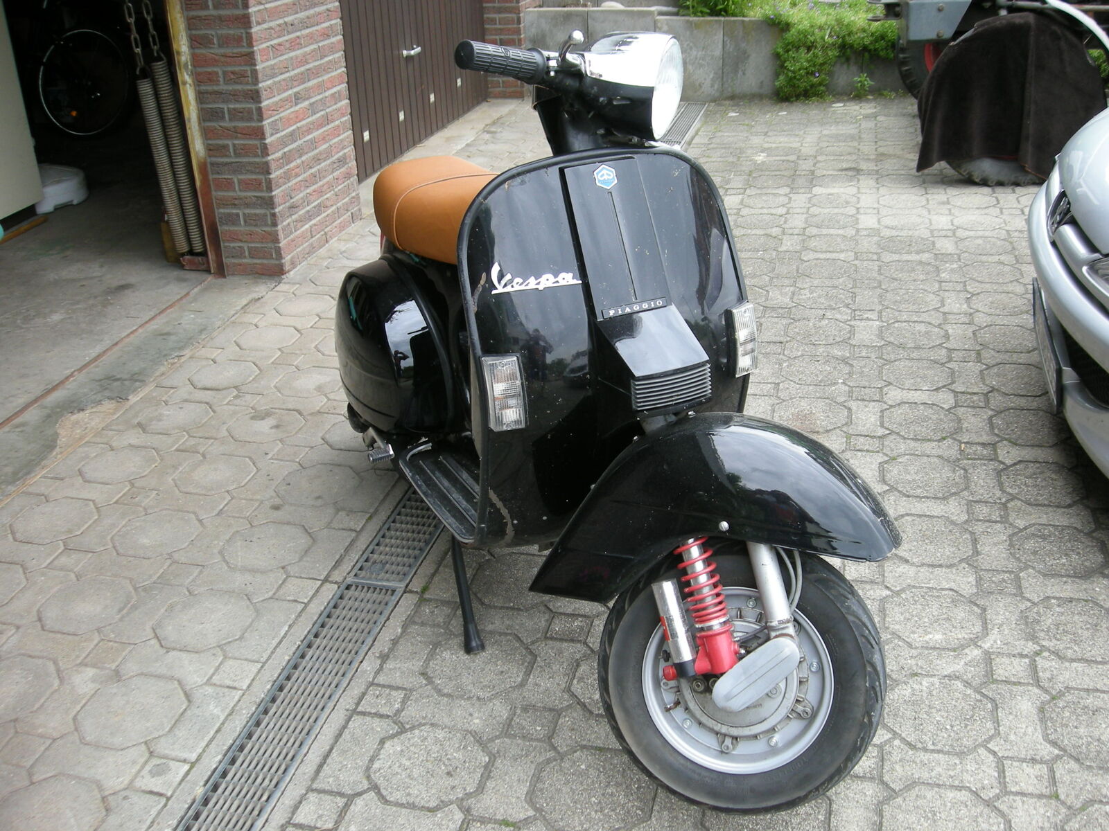

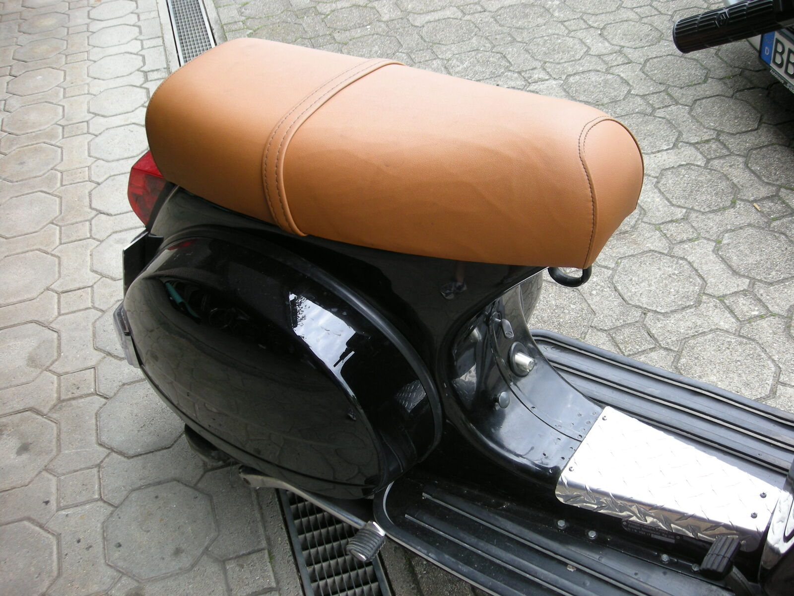

    Dann gings los. Neue Brems-, Gas-, Kupplung- und Schaltzüge mit Hüllen (was für ein gefummel, hat aber auch Spass gemacht), neuer Scheinwerfer, neuer Spiegel und dann noch Ölwechsel. Zu guter letzt rechts eine neue Seitenbacke und gemeinsam mit der Linken zum Lackieren. Das Ergebnis könnt ihr auf den Bildern sehen.
