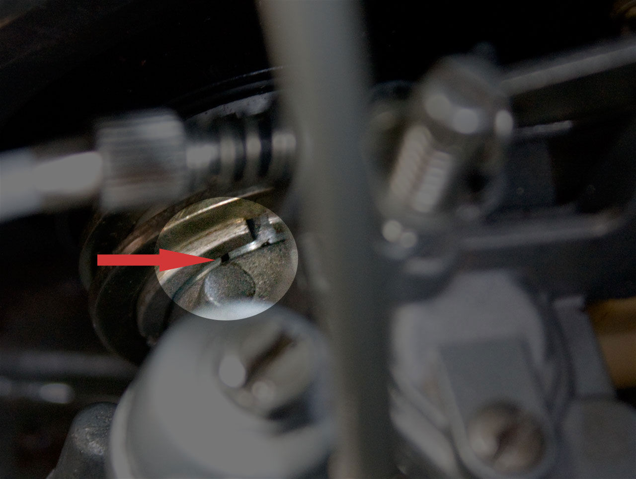

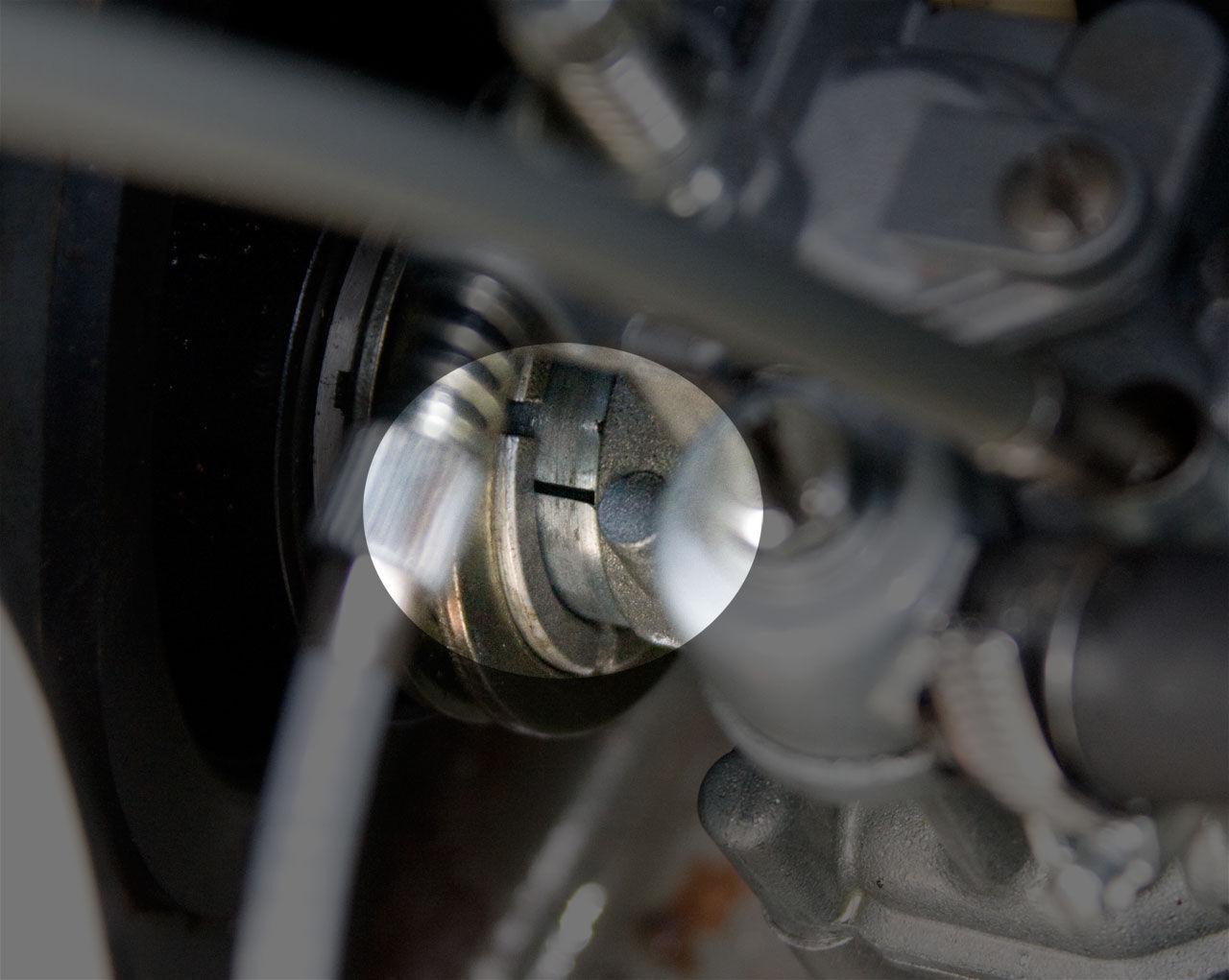

    Der erste Check ist bzw war der Vergaser, und da habe ich folgendes festgestellt (siehe auch Bilder): die "Einschnitte " in den ASS am Vergaser sind gar nicht komplett überdeckt vom ASS der vom Motor her kommt (Vergaser so weit wie möglich drauf). Ist das Normal?
    Könnte es auch an meiner tollen Reinigungsmehtode der Dichtflächen liegen dass der Motor jetzt noch mehr Luft zieht?
    PS: Im letzten Bild will ich nur verdeutlichen was ich mit "Einschnitte" am ASS meine, dafür wurde der Vergaser etwas abgezogen.
  • habe jetzt mit festen andrücken von beiden seiten geschafft die lücke weitgehenst zu schließen, dann dachte ich schon das problem sei weg... Als der Motor jedoch warmgefahren war is dann wieder der selbe fall eingetreten, wenn auch vllt etwas schwächer. wieso treten denn die symptome erst bei warmen motor auf?
