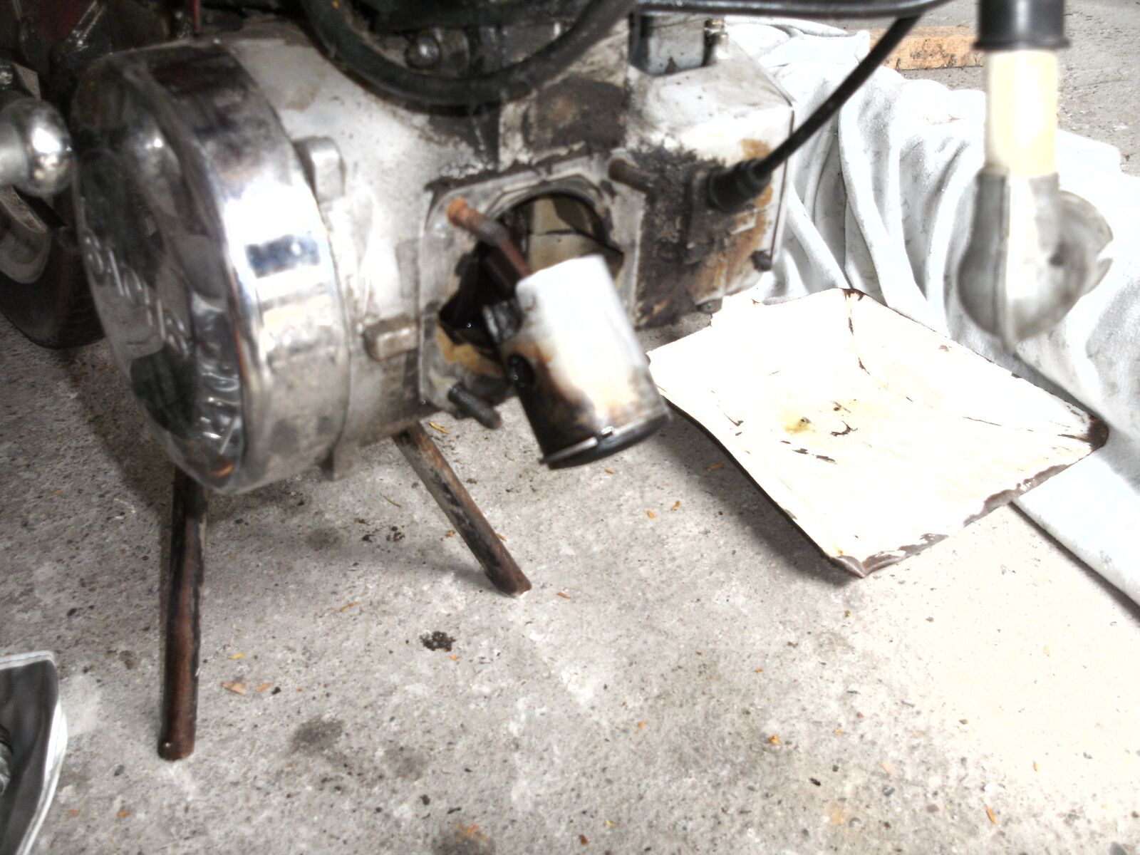

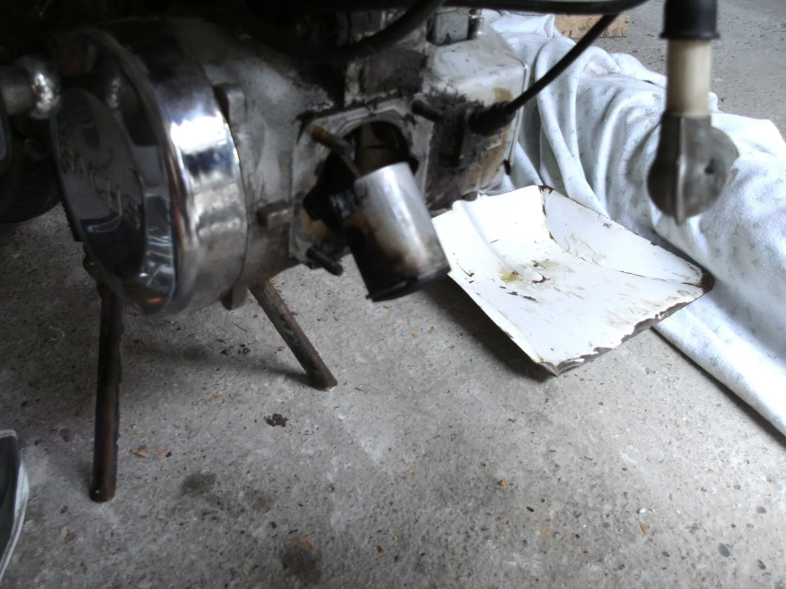

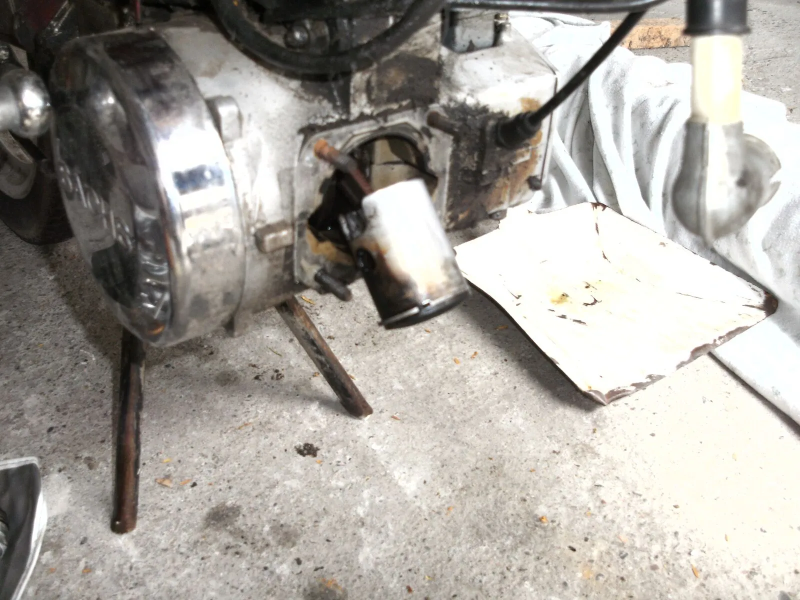

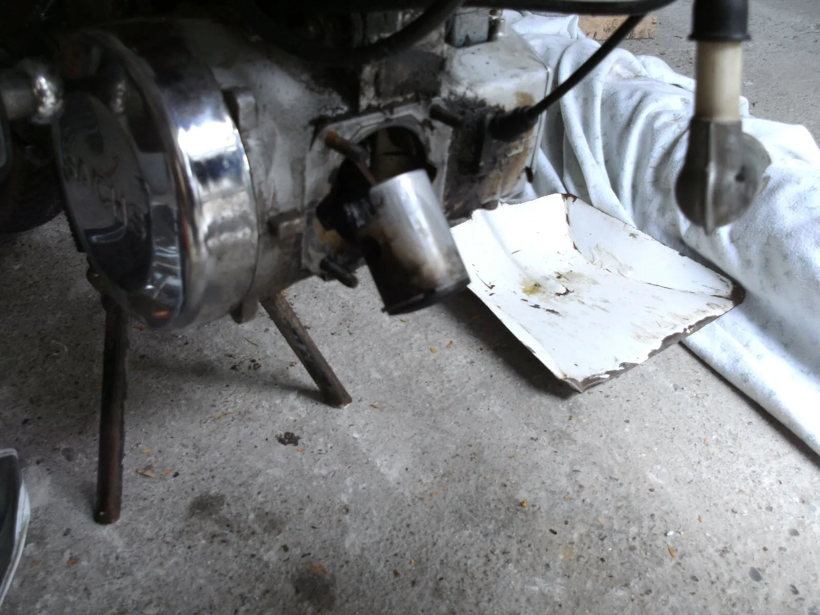

    Mein Bruder fährt eine Ktm Foxi, Motor Sachs 505 (Automatik).
    Vor kurzem hat es angefangen aus dem Motor zu klopfen.
    Wir vermuteten nach "Lektüre" im Internet entweder Kolbenring oder KuWE-Lager dahinter.
    Also gleich in die Garage und Zylinder runter.
    Habe Fotos gemacht.
    Der Kolben ist auf der linken Seite komplett schwarz, im Zylinder leichte Schleifspuren.
    Beim Aufmachen war der Kolbenring nicht fest (siehe "Lücke").
    Hat jemand eine Idee wie das zu bewerten ist (habe Motortechnisch kaum Erfahrung).
    Vielen Dank für die Hilfe
    Sorry für die schlechten Bilder, ist ne ALDI Kamera :D
  • Die Kolbenringe solltet ihr mal tauschen. Ob das Klopfen davon kommt weiss ich nicht, aber das der Kolben hinter den Ringen so schwarz ist liegt an der undichtigkeit der Kolbenringe.
