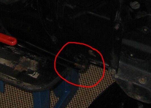

    Moin,
    kann mir bitte einer sagen, wie ich diese Zapfen abkriege?
    Habe mal versucht zu ziehen nur da bewegt sich überhaupt nichts!
    Eine Antwort wäre super.

    Weiß denn keiner wie man diese Dinger abkriegt?
    Anbei ein Bild....

    • July 18, 2007 at 21:40
    Hi!
    Bischen dunkel dein Foto.
    Du meinst die Buchsen für den Blinker kontakt?die habe ich bei mir,bei ausgebauten tank von innen rausgeschlagen,sitzen recht fest drin,sind aber nur geklemmt.

    • July 18, 2007 at 21:53
    ich habe sie mit einen Kutter - Messer vorn weggeschnitten und reingeschlagen. ---> Neue verbaut.

    • July 19, 2007 at 19:32
    stimmt ist ziemlich dunkel, aber jetzt weiß ich ja wie es gehen soll. Das Bild hat geholfen, Danke.
