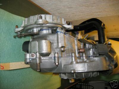

    Da liegste falsch , denn das Getriebe ist mit einer Belüftungschraube versehen , sonst hätteste probleme Getriebeoel auffüllen !
    hier : das Kupferfarbene ding !!!
