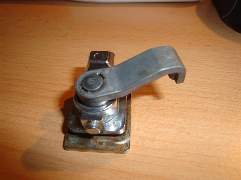

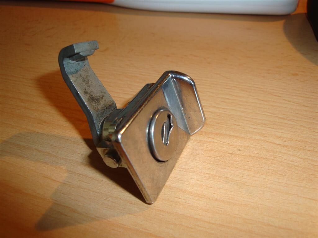

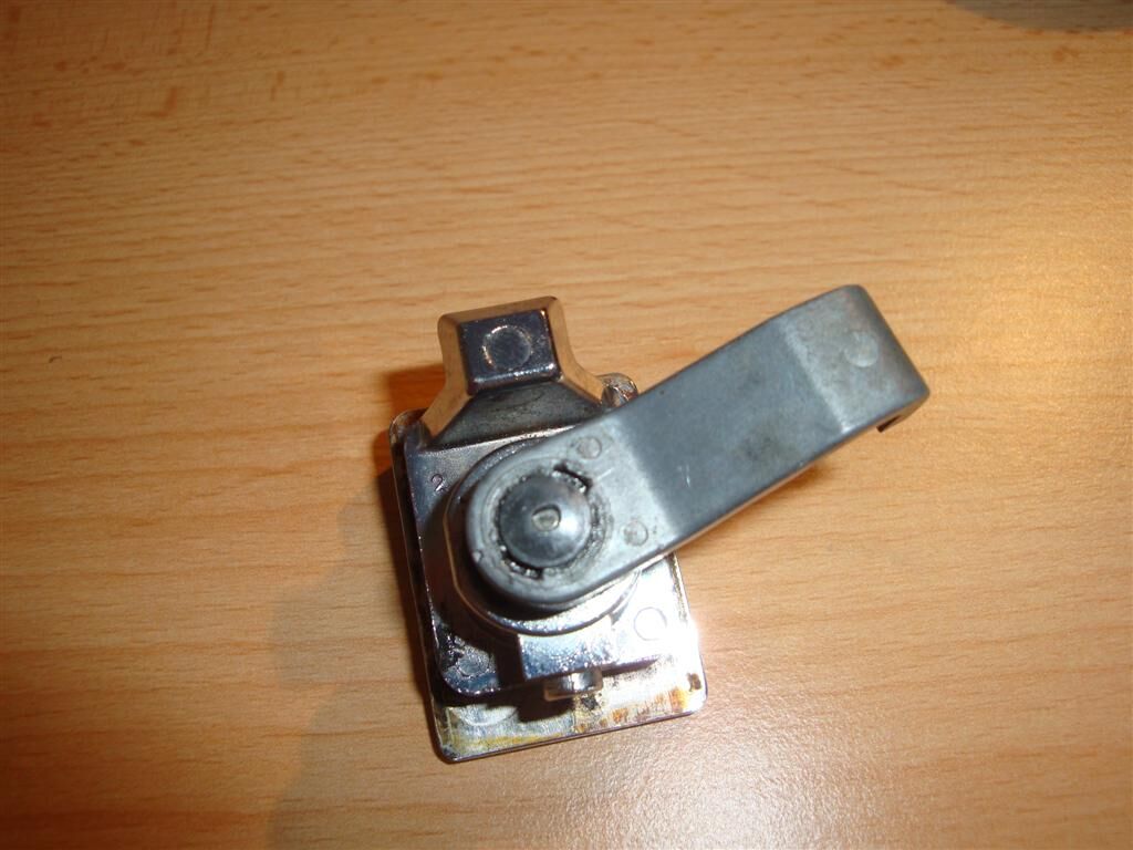

    Ich habe gesehen dass das Thema Zylinderschlossausbau oft angesprochen wird, allerdings habe ich das Gefühl irgendwas ist bei mir anders. Schaut euch erstmal die Bilder an: was ist das für ein Schloss? Habe 2 davon... Von ner PX-80 Bjh. 81 Und wie kriege ich den Zylinder raus?
    Ist das eventuell ein Seitendeckelschloss?
    Hoffe mir kann jemand helfen, falls ich das passende Thema nicht gefunden habe wäre ein kurzes --) nett!
    Micha

    Ist vom Gepäckfach.

    hm da bleibt mir immer noch die Frage warum habe ich zwei davon? Zur Erklärung: habe die Vespa vor 3 Jahren aus einander gebaut und bin mir bei manchen Teilen nicht mehr ganz so sicher wo sie hingehören.
    Wie kriege ich da den Zylinder raus?

    Desposaufkopf hat mir bei dem Problem geholfen. Danke an ihn dafür!
    Für alle die das gleiche Problem mal haben: mit nem Metallschleifer das runtergepresste Ende vom Zylinder abschleifen, schon geht der Zylinder raus.
    Beim Wiedereinbau das Ende wieder flachhauen.
