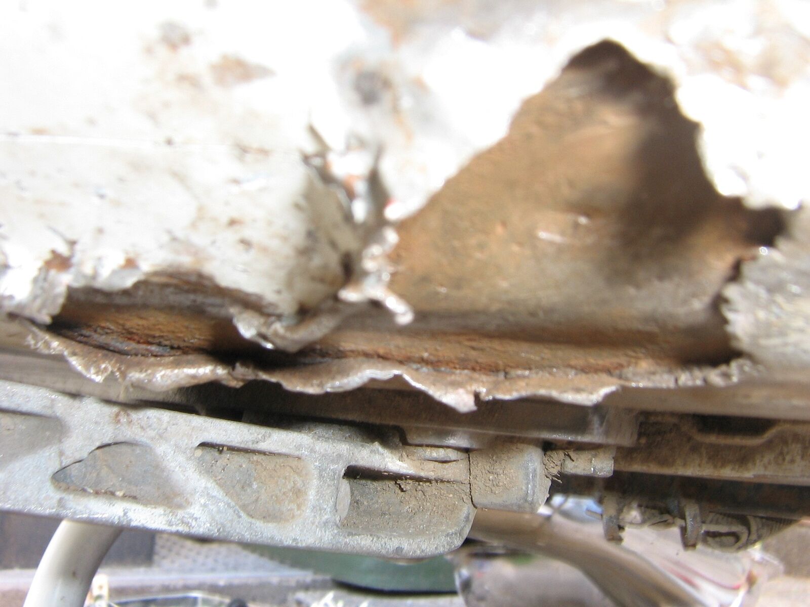

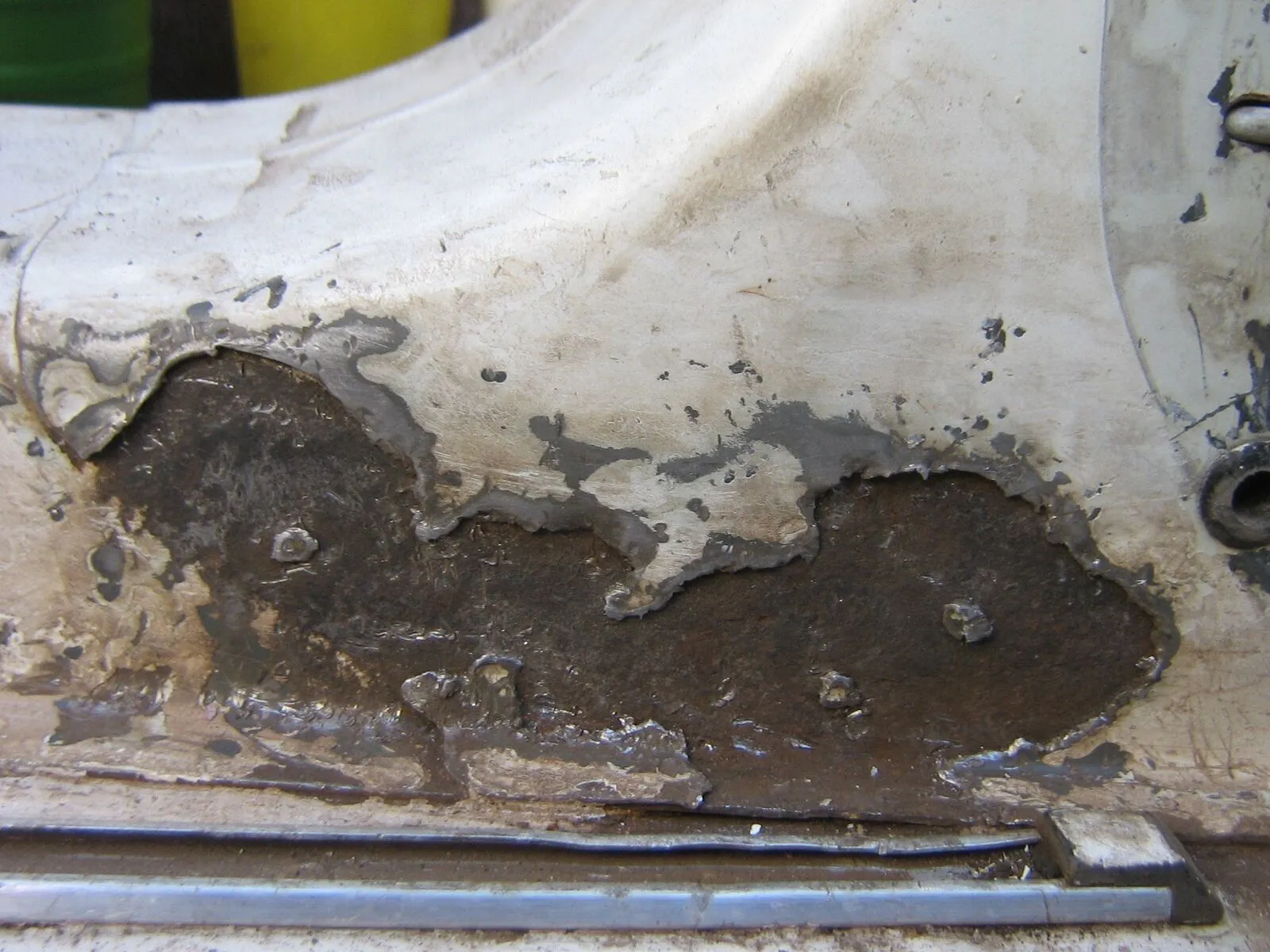

    Jetzt hat´s mich auch erwischt.
    Habe gestern ein paar Stellen Rost entdeckt !
    das vorne kann ich ja noch mit Glasfaserspachtel und Matte ohne bedenken machen.
    aber was mache ich damit ????????
    reicht es da auch mit Spachtel und Matte oder muss man da ein Blech einschweißen ?
    ... und vor allem ist der Roller noch Stabil ??? kann ich noch ohne bedenken dass sich der Rahmen verzieht fahren ?
    Was meint Ihr denn ?????????????????

    bei beiden stellen nen blech einschweißen würde ich sagen. das mit matte reinwursteln ist doch nix halbes und nix ganzes

    Nix mit Matte pfuschen.
    Am sinnvollsten wärs warscheinlich wenn du dir nen neuen Rahmen besorgst.

    Definier mal bitte hab ich gestern entdeckt? des rottet ja wohl schon etwas länger vor sich hin oder :-1 ?
    Da wirst ums schweißen bzw. austauschen net rumkommen, alles andere wäre pfusch

    Das nächste Schlagloch und die Karre macht nen Knicks. Wenn du den Rahmen retten willst, würde ich ihn zum Abbeizen bringen(ca.100€) . Da gibt es auch Bäder die den Rost Porentief beseitigen, auch in den Zwischenräumen. Dann schön neue Bleche einschweißen und an den alten Schweißpunkten mit Löchern versehen, die man dann ausschweißt.(machen lassen zu teuer, selber machen 20€)
    Als letztes mit Fertan behandeln und gute Rostschutzgrundierung drauf (30€). Nach den Lackierarbeiten(300€) wird noch Hohlraumversiegelt, mit Fluid Film und Mike Sanders Fett(20€) und die Karre überlebt uns alle.
    Die Kosten sind natürlich alle nur ca. Angaben.
