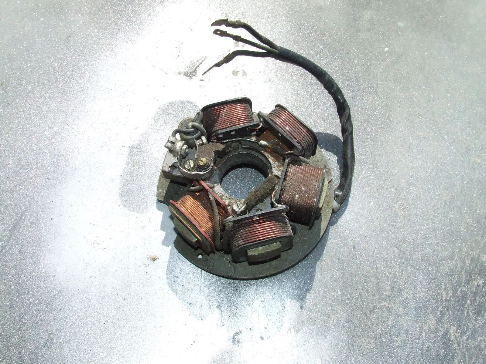

    da ich was elektrik betrifft ein ziemlicher vollhorst bin bräucht ich mal ne klare ansage um welche ZGP es sich handelt
    soll in meine im aufbau befindliche PKs mit 6 Blinker , der kabelbaum hat so nen runden stecker , ZGP hingegen nur 3 Kabel
    welches Modell , 6V oder 12 Volt für mit oder ohne Blinker ??????
    aufn Schwung steht PK .... wurde mir auch als solche verkauft

    hab die gleiche und ich fahre pk s (mit blinker)
    passt kannste nehmen

    bringt die 6 oder 12 V??

    ist 12 volt unterbrecher aus der eutschen 4 blinker spezial braucht nen sannungsregler. die funktioniert NUR mit dem 3 kilo schweren genau dazu passenden polrad.

    hm 3 kg hat das Lüra sicher werd mal die tage ein foto machen sieht aber wie ein PK Lüra aus
    12V ist schon mal sehr gut :thumbup:
