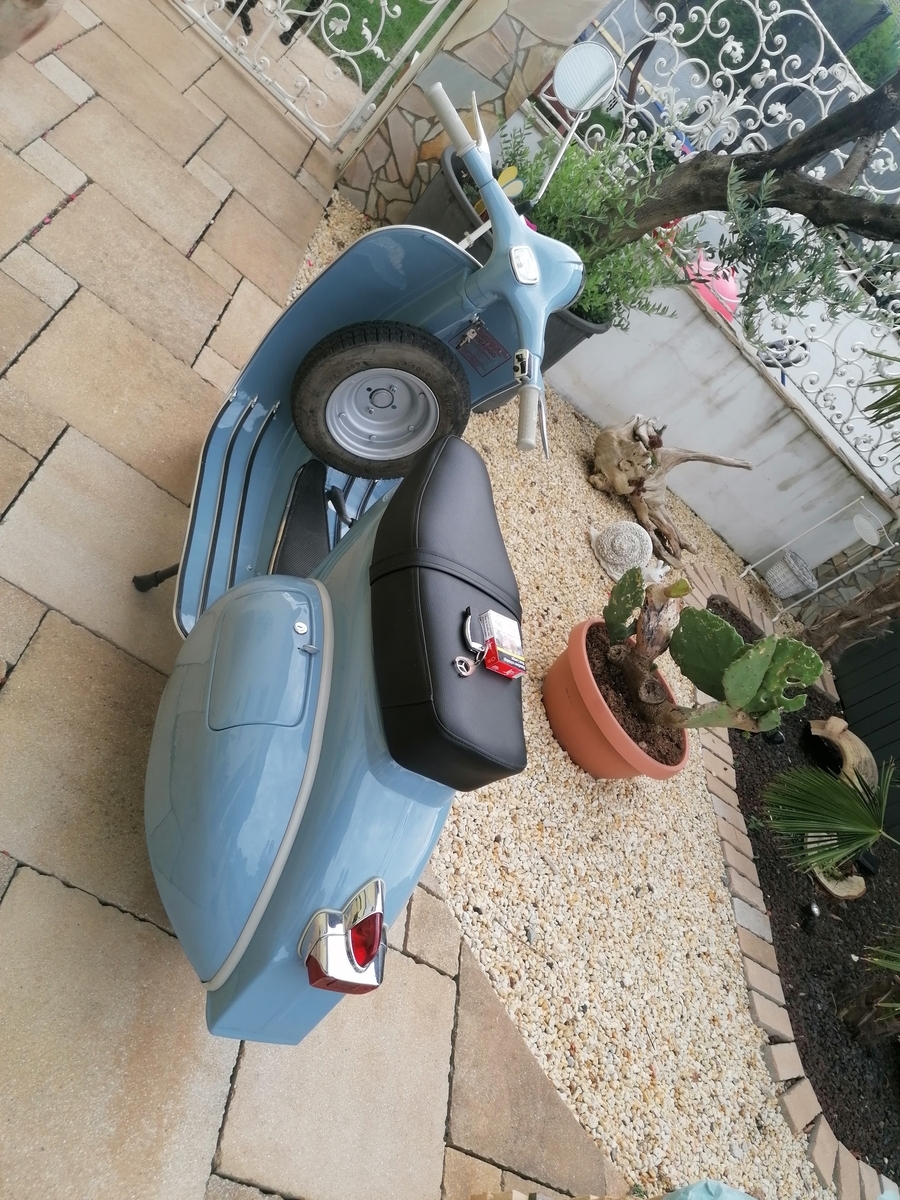

    Meine neue große Maus.
    Vnb4t bj 1963
