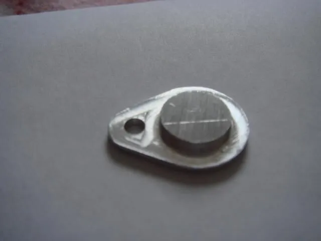

  • Normalerweise dichtet die Lusso Vergaserwanne dort ab. Wenn Du eine PX alt Wanne oder einen ASS für grosse Vergaser fährst, brauchst Du irgendetwas zum abdichten. Methoden gibt es viele: Korken, Gummistöpsel, Kaltmetall, einige haben auch schon das Loch mit Silikon ausgespritzt. Am elegantesten ist die Lösung, die zusammen mit dem Malossi Membranstutzen kommt: Ein kleiner Aludeckel mit Absatz. Dieser wird mit einer kleinen Blechschraube angeschraubt, fertig.
    Doof ist nur, dass es den nicht einzeln gibt.
    Zufälligerweise habe ich gerade eine Serie von diesen Aludeckeln auf meiner Fräse aufgelegt. 3 Euro + Porto soll einer kosten. Solltest Du Interesse haben, kurze PN an mich.
  • Die Deckel vom Porn sind genial, da wird das kleine Loch auch gleich mitverschlossen.
    Als Alternative gibts dann noch die da. So einen hab ich im Löchlein. KLICK!
