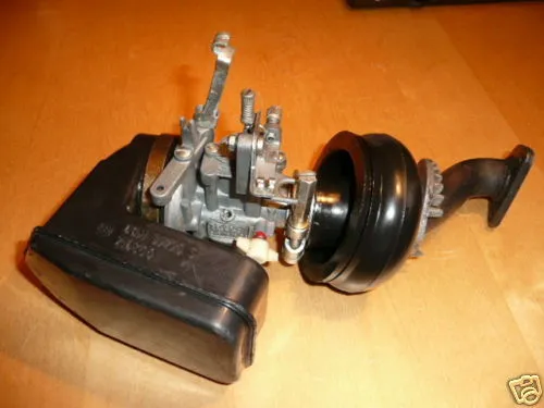

    Bevor der Sattel fest moniert wird, bin ich aber der Meinung, dass dieses Teil noch unterkommen muss:
    [Blockierte Grafik: http://www.bilder-space.de/thumb/17.06a7590CQ9AgyIKB0.JPG]
    [Blockierte Grafik: http://www.bilder-space.de/thumb/17.06kOWULDZ6azXxHLc.JPG]
    Wäre toll, wenn mir jemand sagen kann was das ist und wo es hingehört :).

    • June 17, 2009 at 23:35
    Das ist ne Vergaserschelle die muß auf den Ansaugstutzen ...
    Das mit dem Kickstarter ist normal würd ich sagen von hier aus ...

    könntest du mir evtl. ein bild schicken, wo die genau hinkommt? wieso läuft die vespa ohne probleme, ohne dieses teil?
    • June 17, 2009 at 23:41
    die vespa läuft ohne Probleme weil die PK XL 2 im vergaser nen Gummiring sitzen hat und dieser zum motor hin abdichtet , die anderen haben nen Filzring die manch einer noch fettet zur besseren abdichtung...

    alles klar, ich danke dir vielmals.
    ist beim einbau was zu beachten? scheint ja so, als könne man damit etwas einstellen.
    • June 17, 2009 at 23:46
    Die Schelle lässt sich nur in einer Stellung montieren und wird dann verdreht so daß der Bolzen in der aussparung sitzt

    dann fehlt mir aber die schelle, richtig?
    • June 18, 2009 at 09:34
    die wird doch bestimmt noch auf dem Stutzen sitzen oder ?
  • gammL
    60
    Pk 50 xl2
    • June 19, 2009 at 18:47
    passt, wackelt, hat luft, danke!
