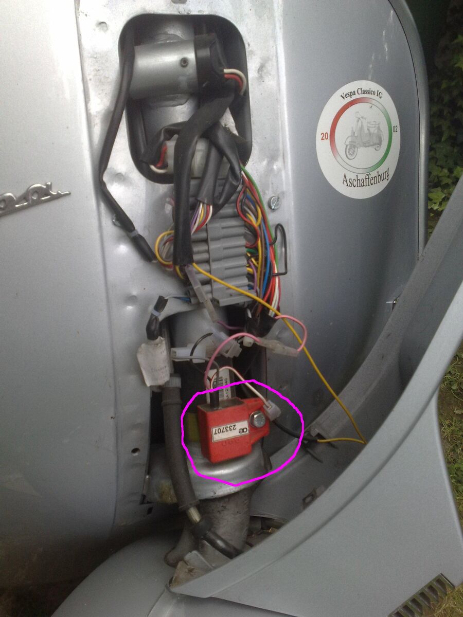

    Moin,
    musste heute um mein Handschuhfach abzudichten meine Kaskade runtermachen.
    Habe mich beim letzten Mal als ich die unten hatte schon gefragt was das fürne rote Box unter der Kaskade ist und habs heute mal geschafft ein Bild davon zu machen.
    Die Box gibts anscheinend nur bei der PX Millenium bei PX alt bzw. Lusso ist sie nicht vorhanden.
    Jemand ne Idee?
    Gruß, frooop

    hupengleichrichter. wandelt wechsel- in gleichstrom um (der brückengleichrichter klappt
    die negative halbwelle nach oben und dann wird das ganze noch mit einem siebelko geglättet).

    Ok, danke schonmal.
    Verstehe ich das dann richtig, dass er dafür nötig ist, einen konstanten, klaren Hupenklang zu erzeugen?
    Im Gegensatz zu den alten PXen hat das dann meine ja.
    SCHMARRN!!!
    der Roller hat nen E-Starter.... und ne Batterie.... also braucht der keinen Hupengleichrichter!!!!
    das ist ein Sperrelais, das verhindert, daß in den bereits laufenden Motor reingestartet wird....(tut dem Anlasserritzel nicht gut....)

    Ok, danke Rita!
